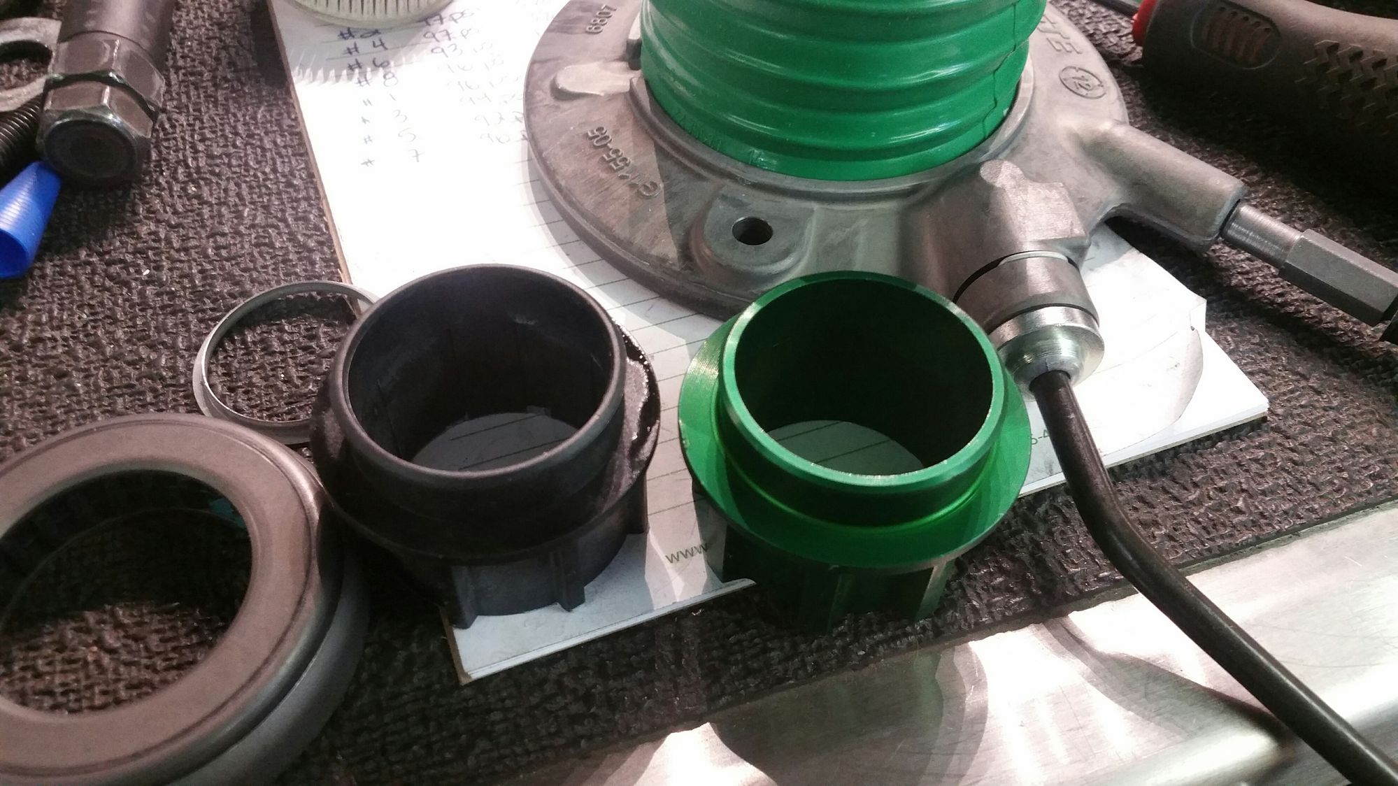

Bei knapp 60tkm hat mein Kupplungsnehmerzylinder den Geist aufgegeben.
Finde ich etwas enttäuschend!!
Ist ja zum Glück schnell gemacht über Pfingsten
Hat das auch jemand mal gehabt?
Ich habe regelmäßig die Kupplungsflüssigkeit mit der Rangermethode gewechselt, war aber nach kurzer Zeit wieder schwarz.
Ich verlege jetzt erstmal eine Entlüftungsleitung in den Motorraum, dann kann man das vernünftig wechseln....

Die Originalen Zylinder sind schon ziemlich billig aufgebaut.
Ich hab mal einen zerlegt.
Da ist keine Kolbenringstange drinn, sondern nur so etwas wie ein dicker O-Ring welcher dann direkt auf den Kunststoffring des Ausrücklagers drückt.
Der O-Ring ist also die Kolbenstange
Hat mich schon ein wenig gewundert, dass es "überhaupt" funktioniert
Der andere Zylinder (Geberzylinder) ist Original ja auch nicht gerade das gelbe vom Ei...
Ich halte zwar auch nichts von der Ranger-Methode, weil das System ja keinen Kreislauf hat, aber trotzdem besser als nichts zu machen.
Ein wenig bringt es bestimmt was...
Das war beim Frank eher ein wenig ein Sonderfall wegen des frühen Baujahres (und dazu auch noch die LS7 Kupplung).
Re: Kupplungsnehmerzylinder Schwäche?
Hallo André,
ja, das Kunststoffteil ist wirklich nicht gerade vertrauenerweckend...
Es gibt aus Amiland eine Tuningvariante aus Alu.
Hat da jemand Erfahrungen mit?
Ob das alles so zusammenpasst, weiß man ja letztlich auch nicht.
Stimmt, das hab ich auch schon mal gesehen...
Mein Geberzylinder ist ein "tilton" von "tick".
Wenn ich von denen auch ein nahmerzylinder gefunden hätte, wäre das meine erste Wahl gewesen.
Gibt es von Tick, die halten den originalen für gut, liefern ihn als Option mit Ihrem Aluteil "TICKshift Billet Release Bearing Support":
http://www.tickperformance.com/gm-slave ... -24237634/
Ansonsten gibt´s noch etwas von Katech, halte ich für meine olle Ls3 aber für etwas "overdressed" :
http://store.katechengines.com/heavy-du ... -p337.aspx
Corvalex - Beiträge: 1314
Ich hatte mit Tilton an so etwas gemeint. Erinnert mich an meinen Masterzylinder:
http://tiltonracing.com/product-categor ... e-bearing/
Wenn der Von Katech auch in die C5 passt, wäre es wohl mein nächster...
Kupplung, Nehmerzylinder ist alles zur Z06 identisch.
Deswegen sollte da auch mit Leistungssteigerung und selbst mit höheren Drehzahlen bei der Ls3 ordentlich Luft nach oben sein...
Was mir aufgefallen ist bei schnellen Schaltvorgängen bei hoher Drehzahl, dass das Kupplungspedal manchmal verzögert zurückkommt.
Das Phänomen ist im Amiforum ein großes Thema, lässt nicht unbedingt darauf schließen, dass sich der Nehmerzylinder demnächst verabschiedet.
Der eine vermutet die Hitze vom Krümmer direkt neben der Leitung, der andere die Verunreinigung durch den Kupplungsabrieb, der sich auf der Schubstange des Nehmerzylinders absetzt. Das gelangt ja auch sehr sichtbar in die Flüssigkeit, die sich ja innerhalb kürzester Zeit verdunkelt.
Vielleicht kollabiert deswegen die Dichtung frühzeitig.
Bei mir war die trotz Wechsel innerhalb kürzester Zeit wieder dunkel. Und ich fahre nicht besonders viel, gebe natürlich hin und wieder mal Gas, dafür ist die Kiste ja eigentlich gebaut...
Bei mir kam das sehr plötzlich: Beim Schalten Kupplung getreten, Gang nicht rausbekommen, nochmal getreten, Tritt ins Leere!
Ich kann nur nochmal empfehlen den Abstand vom Nehmer zur Druckplatte zu messen.
Je größer der Spalt desto weiter drückt sich das Lager raus, die Führung wird schlechter und das Lager kann eher kippen. Wenn das einmal passiert ist, wirds nicht mehr besser.
Der Spalt gehört auf 1,5 - 3mm, mess einfach mal nach...
Und ja, das ist ab Werk nicht vorgeschrieben beim einfachen Kupplungswechsel usw, aber "Toleranz" ist für die Amis nunmal auch ein dehnbarer Begriff...
Molle sagte zu mir, er macht das IMMER.
Hi Alex,
ja der Hub wird vom Geber bestimmt.
Als Beispiel sagen wir mal, der Zylinder hat einen Gesamtweg von 4 cm. Der Hub ist aber nur 1,5 cm.
Dann kann es ja theoretisch sein, dass der Zylinder im Ruhestand schon 2 cm ausgefahren ist.
Tritt man dann auf die Kupplung und der Hub kommt noch dazu, ist er insgesamt schon 3,5cm ausgefahren und sitzt nur noch 5mm in der Führung.
So ist die Gefahr groß, dass der Zylinder verkantet.
Eigentlich sollte das bei dir aber alles passen, da du ja nichts umgebaut hast.
Allerdings hat Frank schon die Erfahrung bei seiner eigenen Vette gemacht, dass es Außnahmen gibt.
Denn selbst wenn er nicht auf die LS7 Kupplung gewechselt hätte, wärde er daneben gelegen.
Er musste das vierfache unterlegen, wie dass die Ls7 Kupplung eigentlich ausmacht.
Warum auch immer ....!?
Deshalb meint Frank lieber einmal zuvil kontrolliert, als zu wenig...
