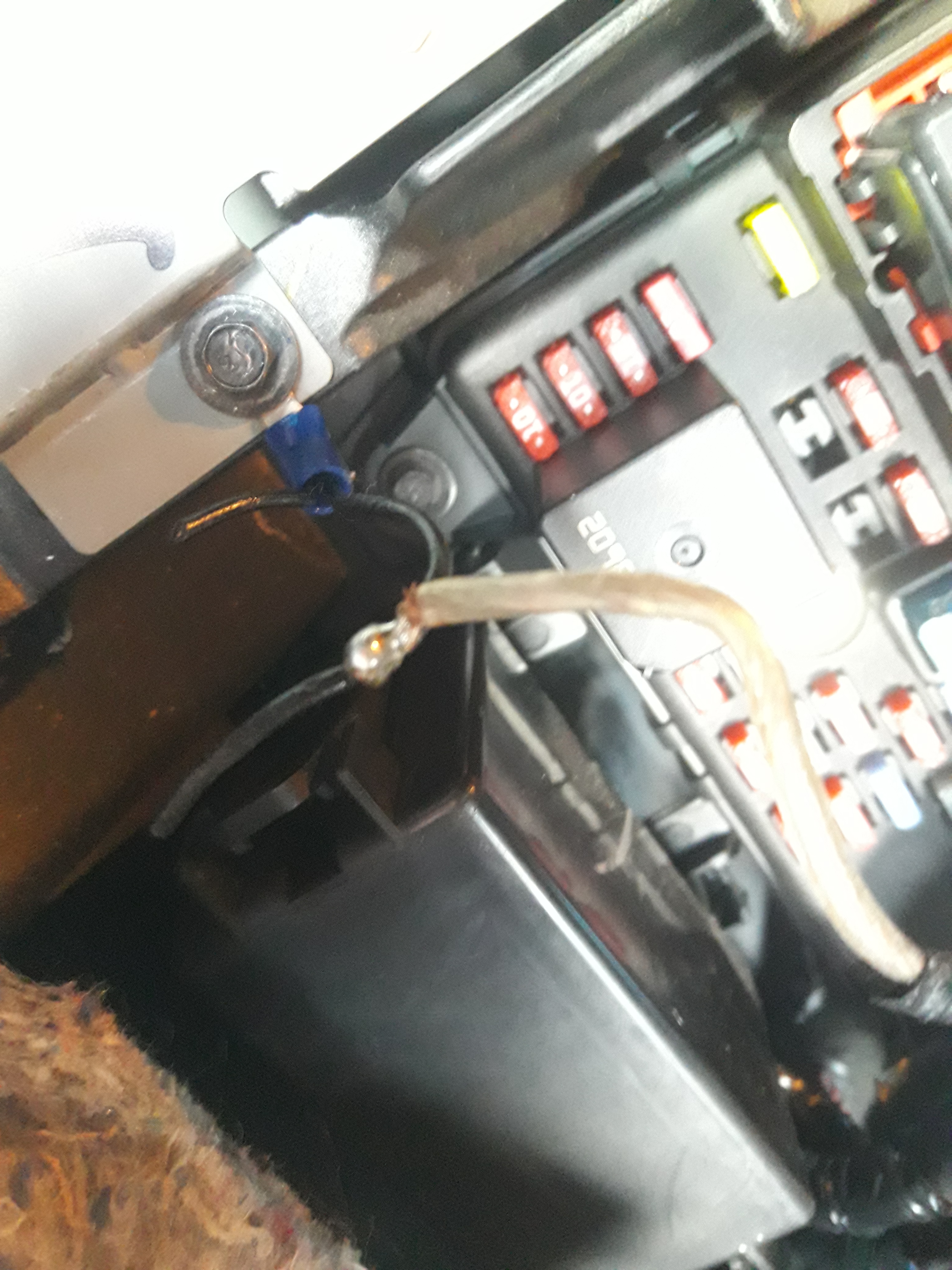

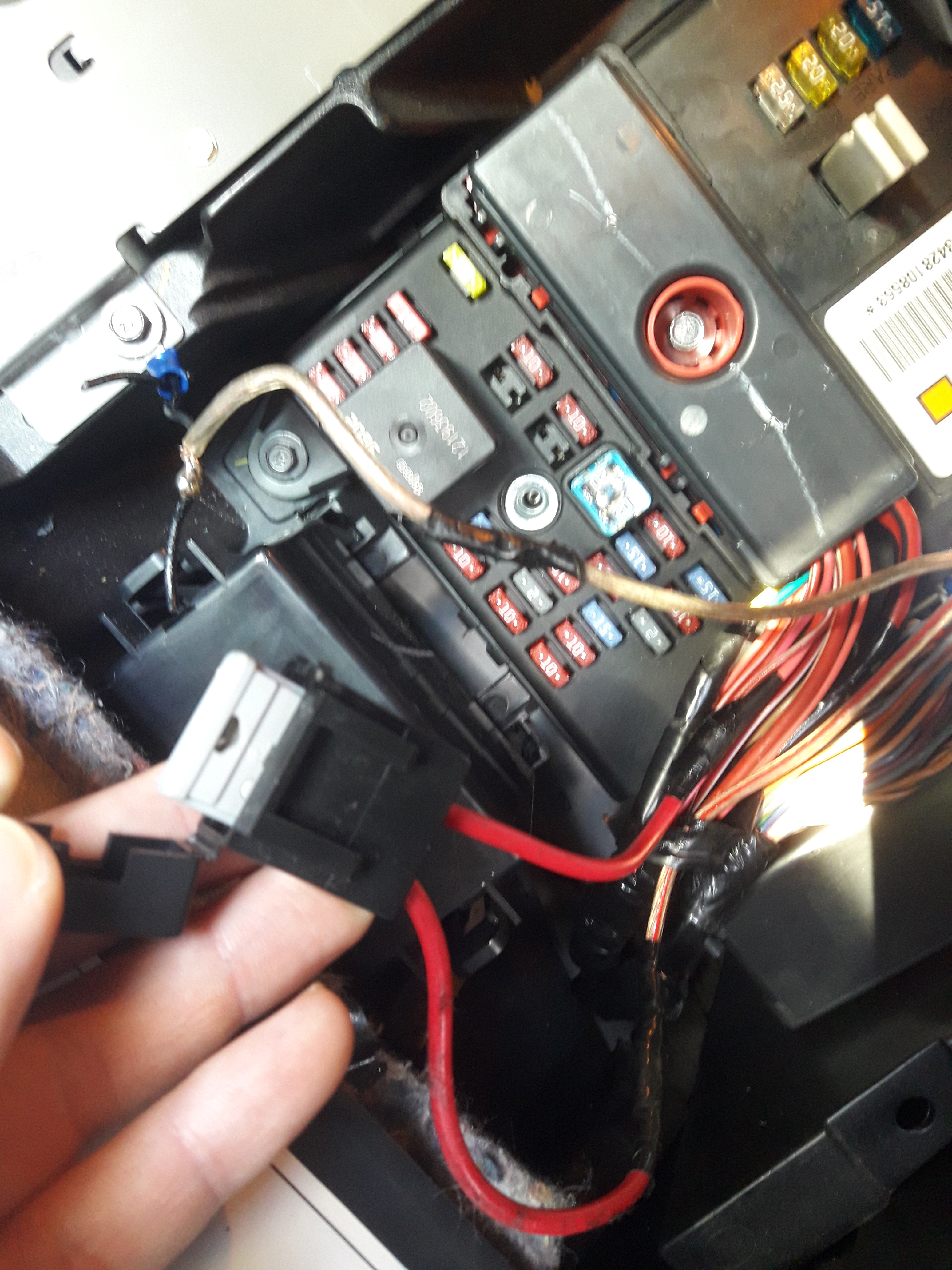

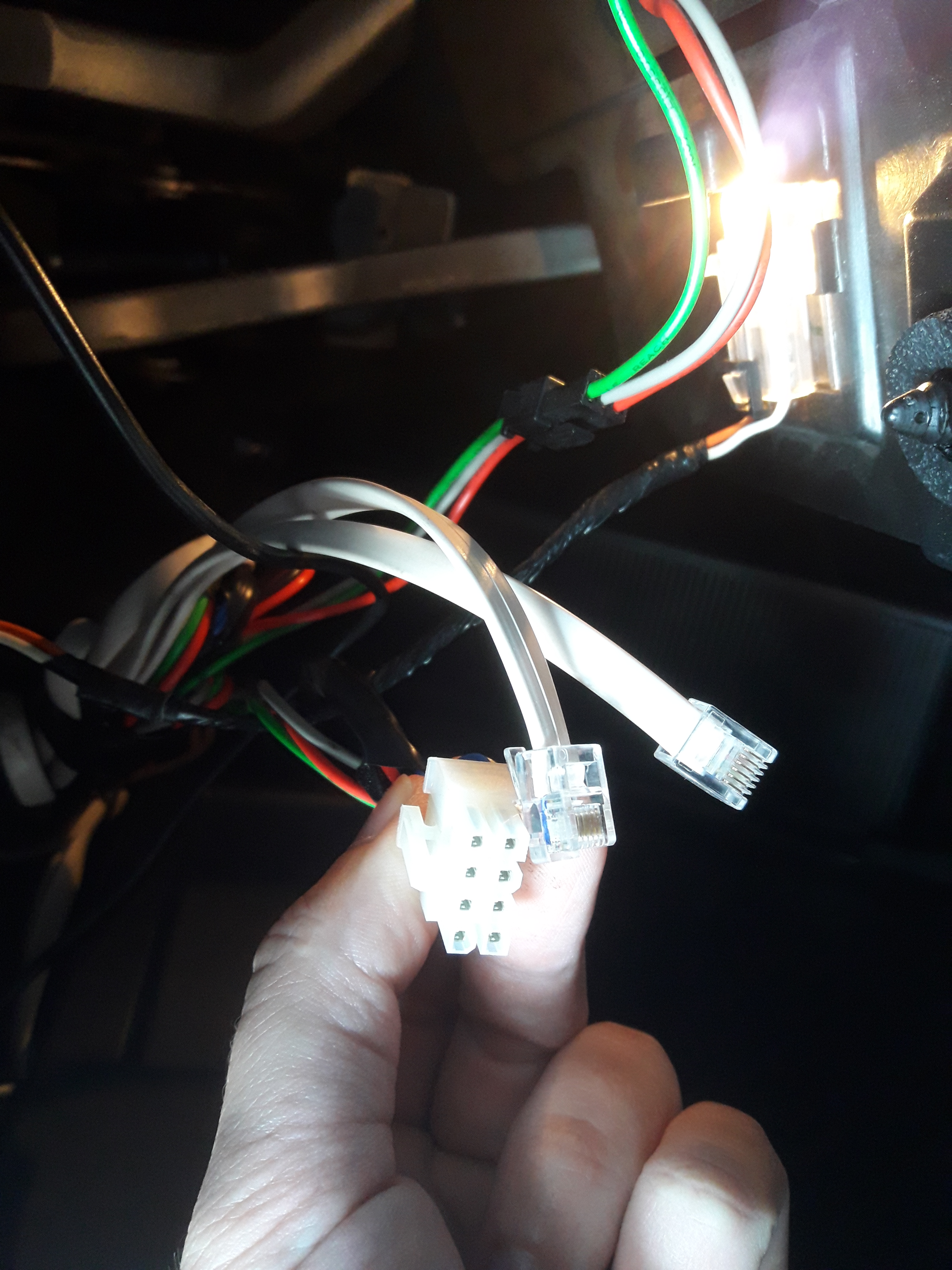

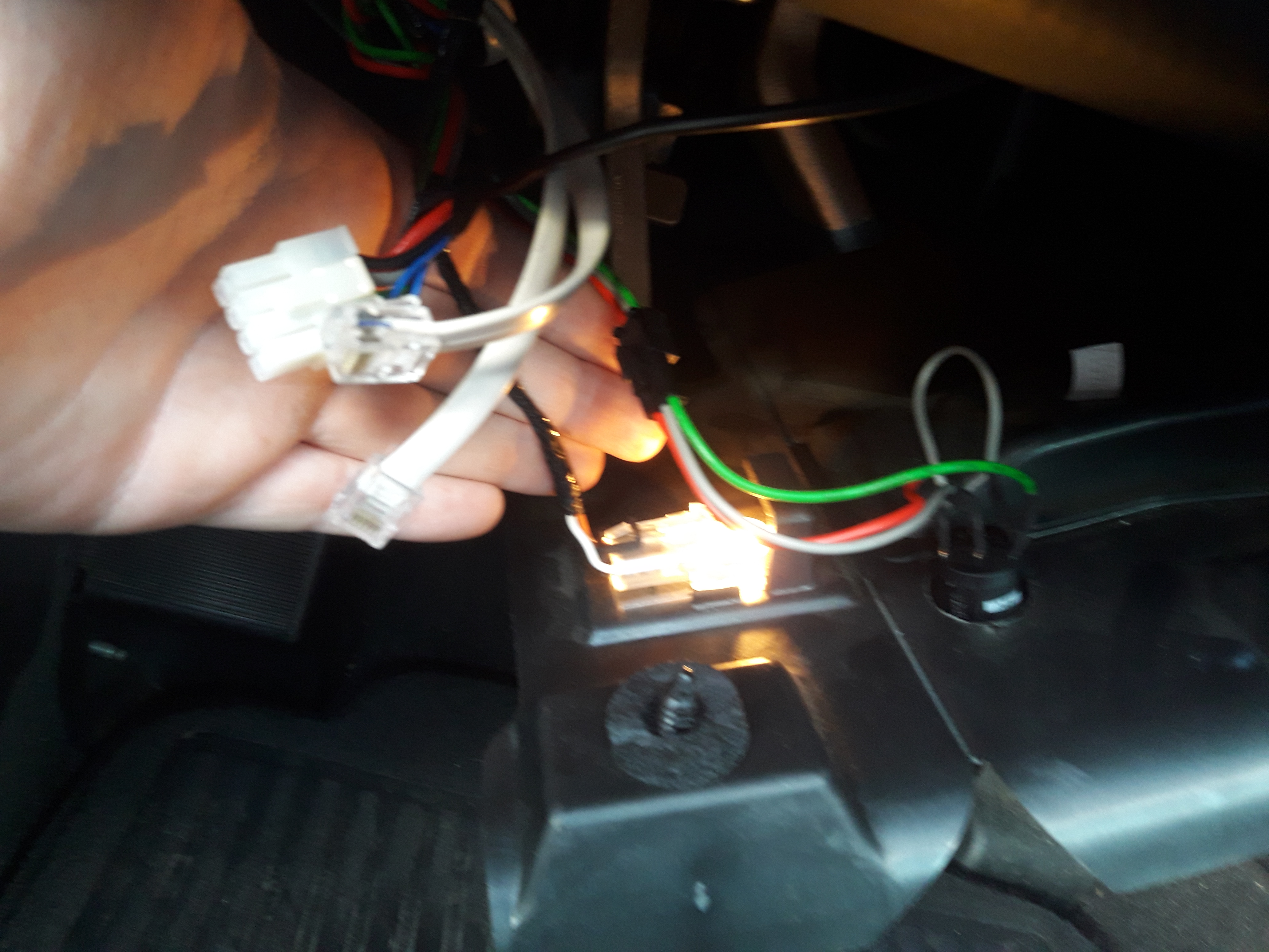

Ich habe erst jetzt es geschafft, die Blende abzubauen. Kann mir jemand sagen, wofür diese ganzen Stecker sind?
Wozu sind diese LAN Kabel und der andere Stecker?

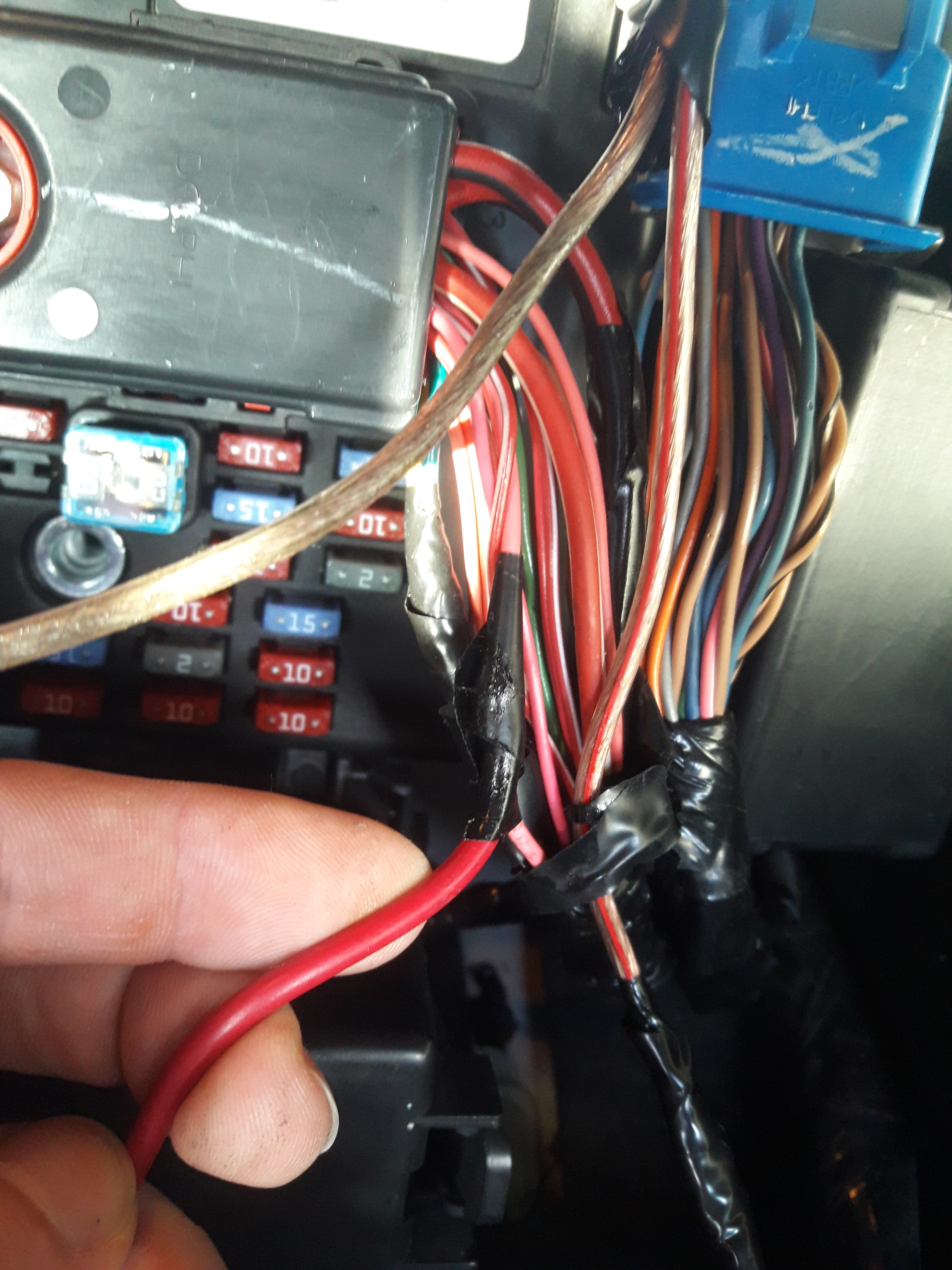

Ich bin dem Schalterkabel gefolgt und am Sicherungskasten angekommen. Dort verbunden wurde der Kabel mit einer Sicherung.
Diese Sicherung scheint mit einem Rosakabel verbunden zu sein, welches in diese Box rein führt. Wofür ist diese Box?
Die Masseleitung scheint auch ziemlich hingepfuscht und abgerissen zu sein. Wieso macht man aus einem Massekabel 2 Kabel? [smilie=dash2.gif] [smilie=dash2.gif]
Kennt sich jemand mit der Verkabelung aus und weiß, wofür diese 2 Lankabel, 1 Mehrfachstecker, der Schalter mit der Sicherung verbunden ist? Scheint ziemlich hingepfuscht zu sein.
Bin für jeden Hinweis dankbar
Grüße Yves

Zudem Kabelwirwar kann ich nichts sagen kann man auf den Bildern auch nicht alles gut erkennen.ist die schwebe Sicherung io?

Das ist kein LAN sondern ein Telefonkabel fürs optionale Faxgerät ;-)

wie geil... die RJ45 Stecker :) Schaue mal im Kofferraum, ob da ein Drucker und ein Faxgerät stehen....

Ist das ein US Import? Sieht für mich aus wie die Verkabelung für einen Radarwarner.
