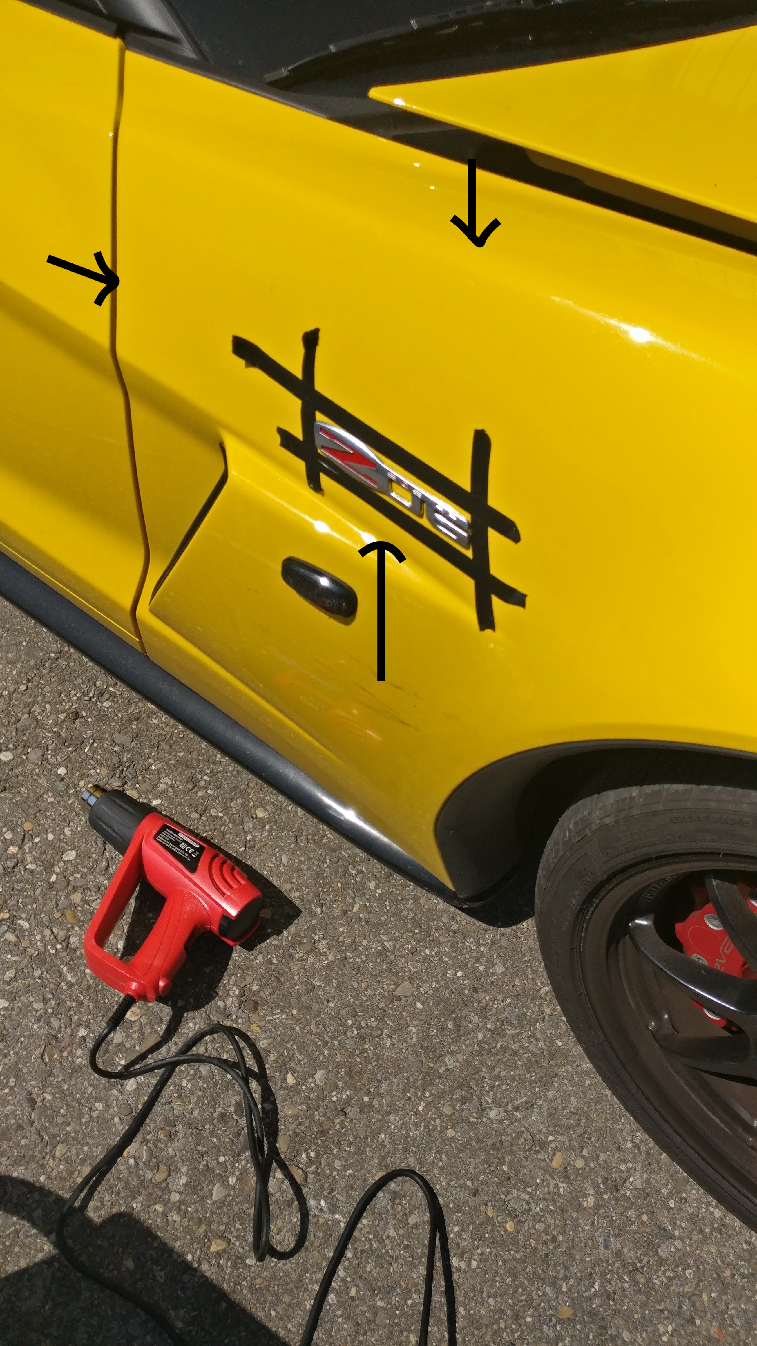

Hi Sepp,
hier die Abmessungen. Nicht wundern dass es nicht gleich ist, Blinker rechts und links sitzen bei der Z nicht an der gleichen Position.
Links:
21,5cm zum Kotflügelende Richtung Tür, 15cm Kante Kotflügel, 4cm zur Kante Luftauslass
Nr.5(05 HP) direkt über Blinker, Abstand jeweils Mitte genau 12cm
Rechts:
21cm zur Kante Kotflügel Richtung Tür, 15cm zur oberen Kante Kotflügel, 4cm zur Kante Luftauslass
Z ist hier über dem Blinker, Abstand jeweils Mitte genau 12cm
Das Foto zeigt die Kanten die ich meine...
Vadim
Links:
Rechts:

Perfekt Vadim! Vielen Dank! Sitzen die Embleme genau waagerecht oder leicht gekippt?
Sepp_Kiel - Beiträge: 56
- Fahrzeug: C6 Z06
Re: Position Z06 Embleme Kotflügel C6Z
Sepp_Kiel hat geschrieben:Perfekt Vadim! Vielen Dank! Sitzen die Embleme genau waagerecht oder leicht gekippt?
Gerne. Meine sind leicht gekippt. Richte sie an der Kante zum Luftauslass aus.
