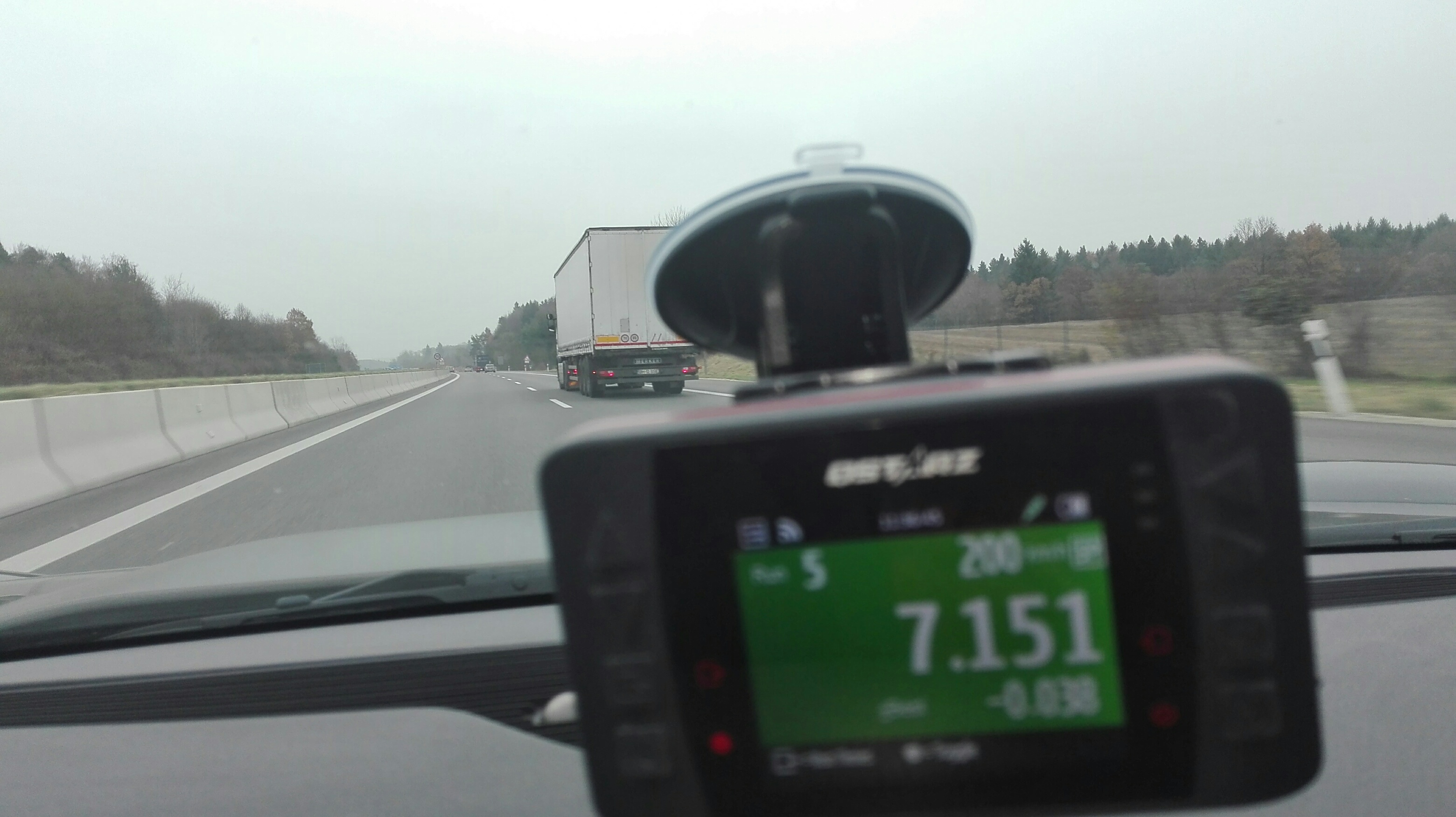

Hier eine Messung bei 14°C im November, 1/4 Tank und Frau 65 kg und 98 Oktan, nach ca. 1 Std am gleichen Abschnitt mit 102 Oktan,
dieTagesleistung sollte gut über 560 PS liegen, klasse wie das Ding ballert!

Re: Neue CCRP Zylinderköpfe für meinen LS7
Geile Zeiten
Würd meine auch echt gern mal messen...
Danke Andree
Kannst gerne bei Gelegenheit meinen QSTARZ benutzen!
