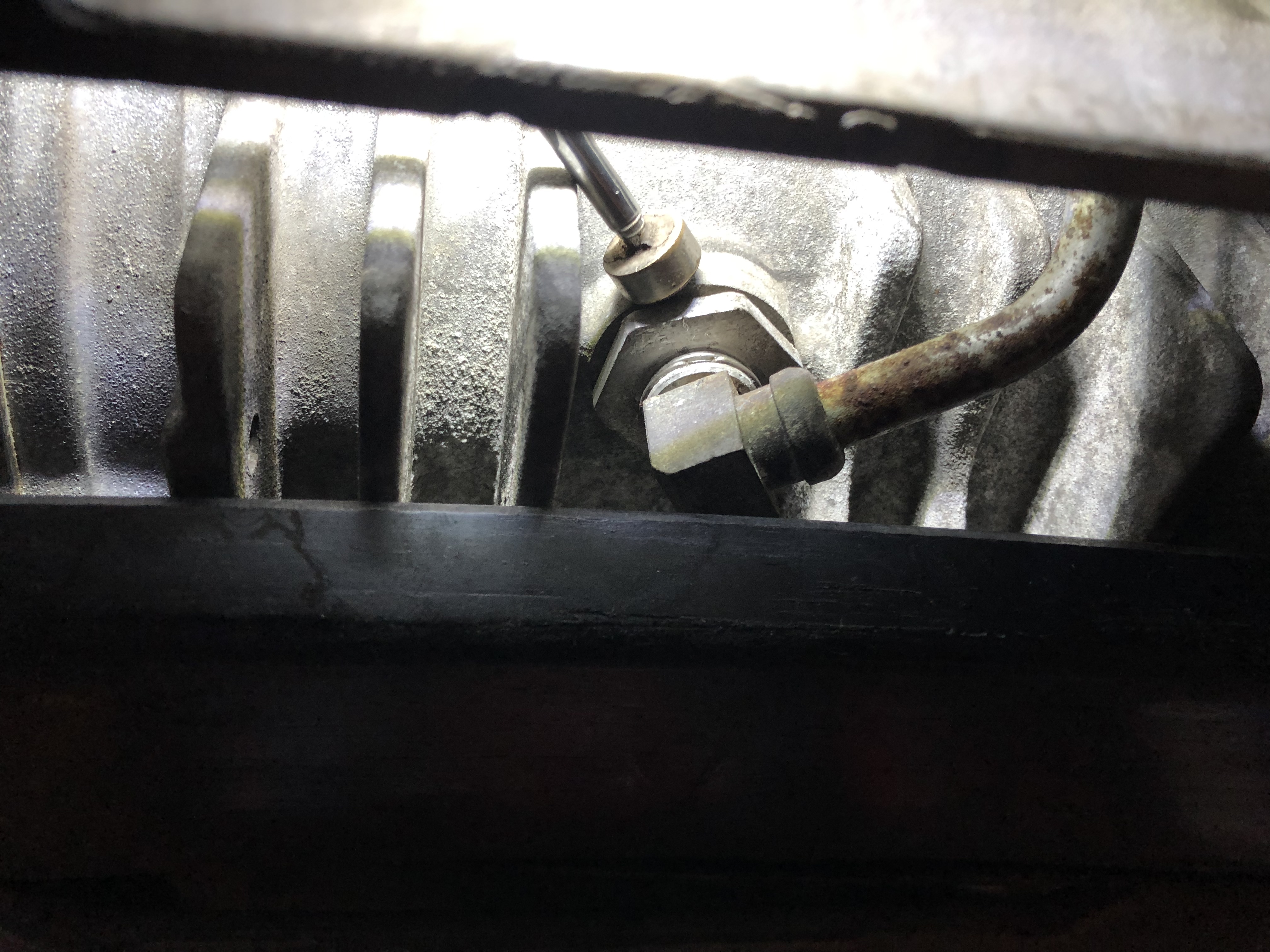

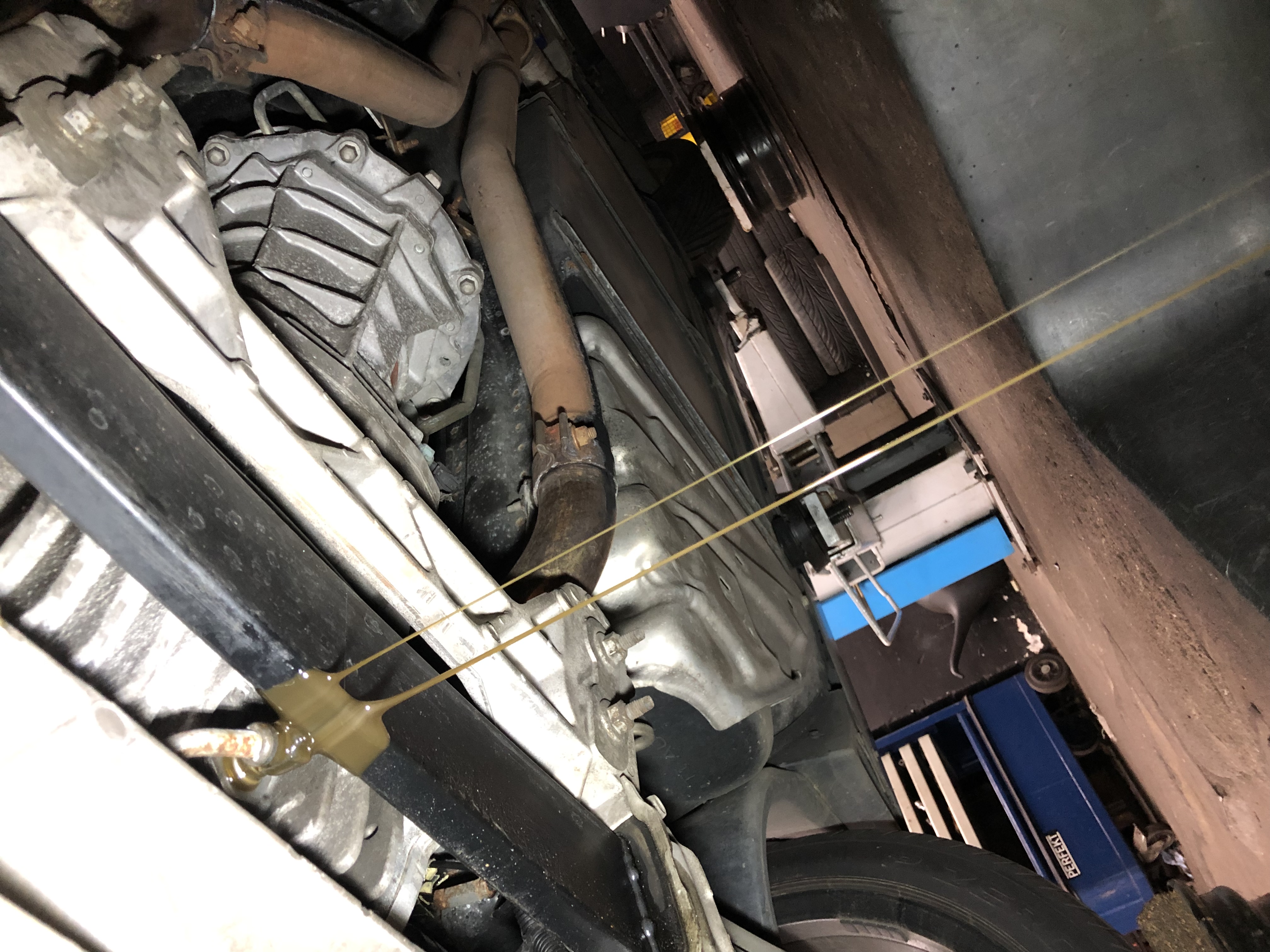

Ich habe das Getriebe Öl gewechselt und war erstaunt wie das Öl bei 170tkm aussieht, Dunkelbraun. Der Wechsel ging sehr einfach, einfgefüllt habe ich das DEX III H. Ich habe allerdings nur 3,6Liter einfüllen können, bis es wieder raus lief.
Beim Differential war ich etwas verwundert das es keine ablasschraube hat :-/. Ich nahm dan die Leitung am untersten Punkt ab und ließ es darüber ablaufen. Dazu sei gesagt, wenn man das auf einer Hebebühne macht ist zu wenig Platz, die Blattfeder krümmt sich sehr nah an die Leitung. Das ganze empfiehlt sich auf einer 4 Säulen Hebebühne oder ähnlich.
Nachdem ich die Leitung einsgesetzt hatte, wollte ich die Klammer drauf drücken. Obacht ! Diese fliegt gerne weg, sagte man mir... mir ist sie auch weg geflogen -.- aber nach 1 Minute haben wir sie wieder gefunden. Das Öl war auch sehr Dunkel ähnlich wie das Getriebeöl.
