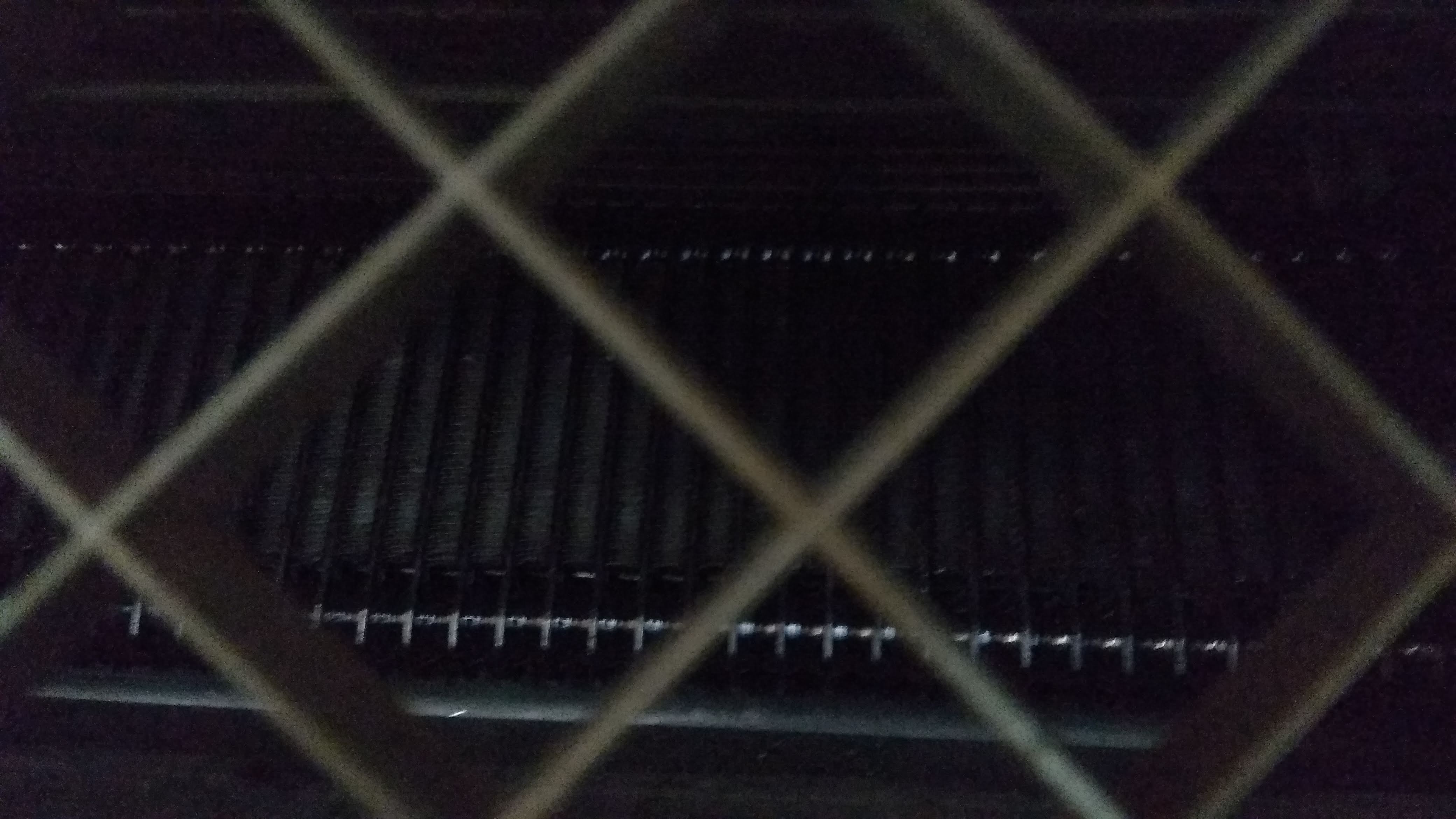

So letztes Wochenende habe ich den Kühler getauscht, Befestigungsbohrungen waren schon alle da weiter oben auf den Bildern bzw, im Link zu sehen.
Das einzige was ich ändern musste, der Kühler war nicht ganz so hoch wie der originale von der GS, mag dem Nachbau geschuldet sein, war die Öffnung von der oberen Ölleitung, diese musste ich ca 7 bis 8 mm nach unten korrigieren, das wars aber auch schon.
In wie weit sich das jetzt alles auf die Öltemperatur auswirkt kann ich noch nicht sagen, dafür muss erst mal wärmer werden.

Das ist mit Sicherheit die richtige Vorgehensweise. Was ich nicht hatte war eine Einbauanleitung.
Aber wie kriegt man den Kühler denn dreiviertel befüllt? Durch den waagerechten Einbau würde doch das Öl sofort aus dem unteren Anschluss raus laufen?
Wie dem auch sei, nach ca. 5 Sekunden war der volle Öldruck da, bis dato war der auch nie auf null, 0,5 Liter musste ich nach kippen.
