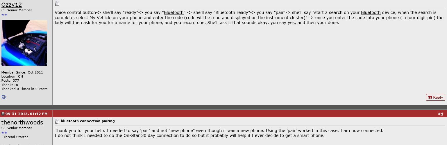

Hier als Video:
https://www.youtube.com/watch?v=iToWjlEb1gI
Beschreibung:
Gruß Bob_50

Beitragvon KSamanek » 05.03.19, 08:35
Ist ganz simpel. Du drückst die Telefontaste am Lenkrad links oben lange, wartest den Ton ab, dann sagst du bluetooth, dann nach aufforderung pair. Dann sucht und findet er dein Handy. Die Nummer die du in dein Handy eintippen musst zeigt er dir im kleinen grünen Display beim Tacho. achtung: wenn eine Warnmeldung da steht, bei mir war es Öl wechseln, muss die erst weggedrückt werden. Abschließend musst du dem Auto einen Namen für dein Handy nennen, z.B. Willys Huawei mate X oder so. Darüber kannst du es später immer identifizieren, wenn mehrere Handys im Auto gespeichert sind.
Ich habs gestern unterwegs gemacht, weiss nicht, warum meine Verbindung verloren gegangen war, aber es hat sofort geklappt. Einzig komische war, dass ich ein Telefonat nicht über die Taste am Lenkrad annehmen konnte, was vorher immer tadellos geklappt hatte. Musste das <gespräch am Handy annehmen, und ab da ging es tadellos über die Freisprecheinrichtung.
