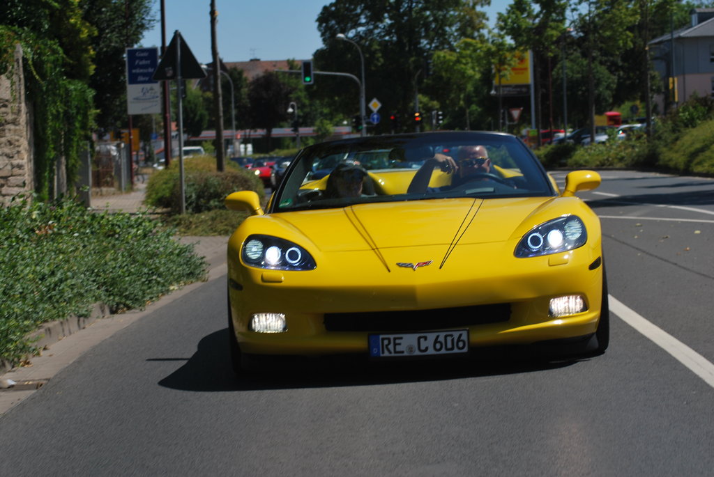

Bei den EU Modellen kann man das auch nachrüsten, ggf. braucht man eine Fassung für Doppelfadenbirnen (3157) und muß noch Plus-12V dort hinverlegen, am Besten ein Plus, das bei laufendem Motor anliegt (braucht man ja auch für das DRL in den Neblern). Desweiteren noch das Plus des Abblendlichtes, damit das DRL gedimmt wird (die Triton V3 VLEDs haben eine solche Funktion). Noch einfacher geht es mit einer fertigen Schaltung, die das DRL bei >13V automatisch einschaltet (also dann, wenn die LiMa läuft), gibt es für unter 2€ bei Aliexpress. Diese Schaltung kann man natürlich auch für die Nebler nutzen
Und so sieht das dann aus, anbei ein Bild meiner US-C6 mit der Fahrerseite umgerüstet, Beifahrerseite noch gelb:
Der Überholfaktor hat auf jeden Fall zugelegt, die Autos machen die linke Spur zügiger frei, wenn das TFL an ist![good [smilie=good.gif]](./images/smilies/good.gif)

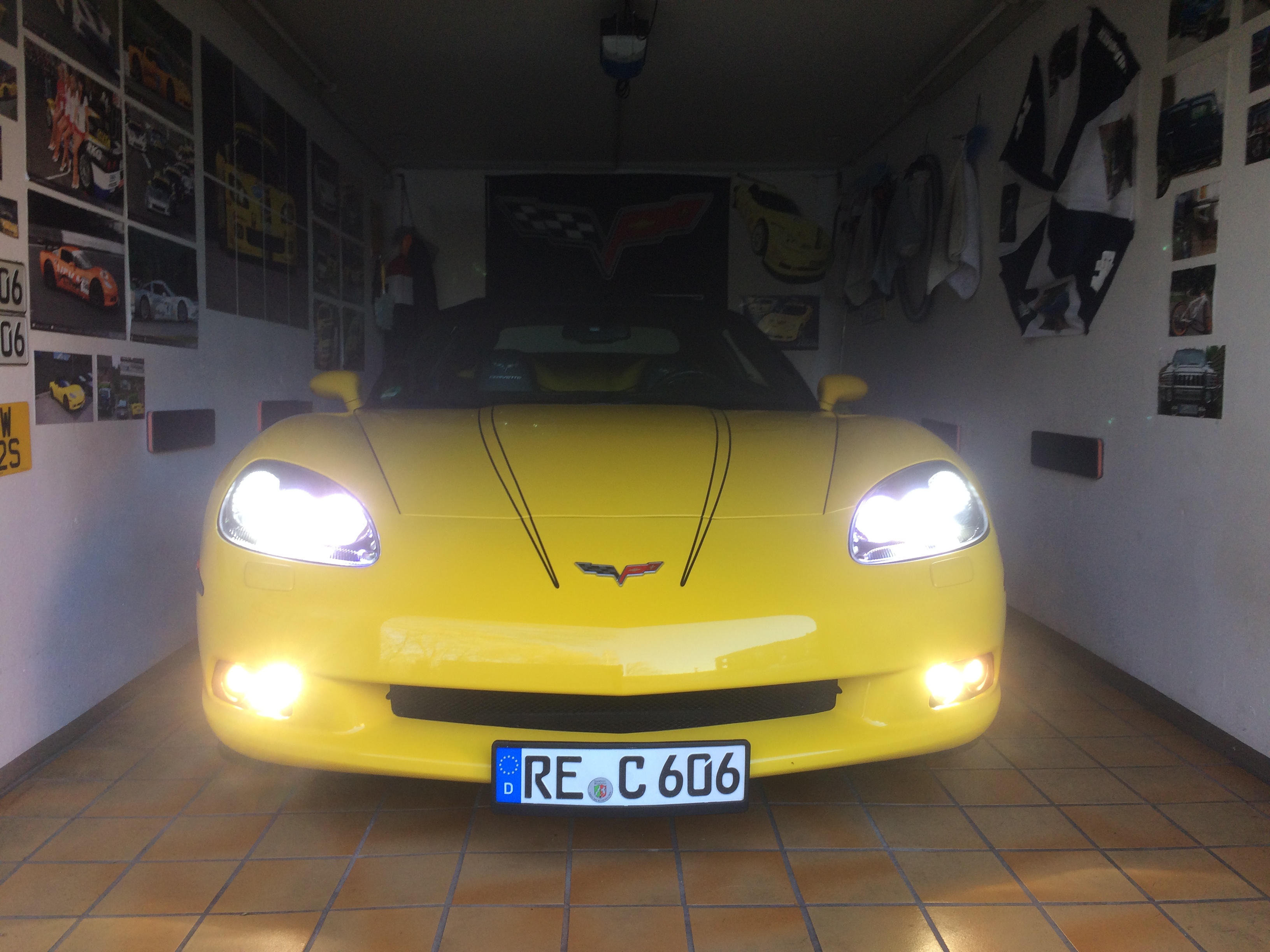

Hier noch ein Bild im Vergleich der Blinkhelligkeit alt (Beifahrerseite) vs. neu (Fahrerseite):
In natura sind natürlich beide Lampen richtig gelb, kommt auf dem Handyfoto nicht so gut rüber. Was gut rüber kommt sind die hellen LEDs.![drinks [smilie=drinks.gif]](./images/smilies/drinks.gif)
