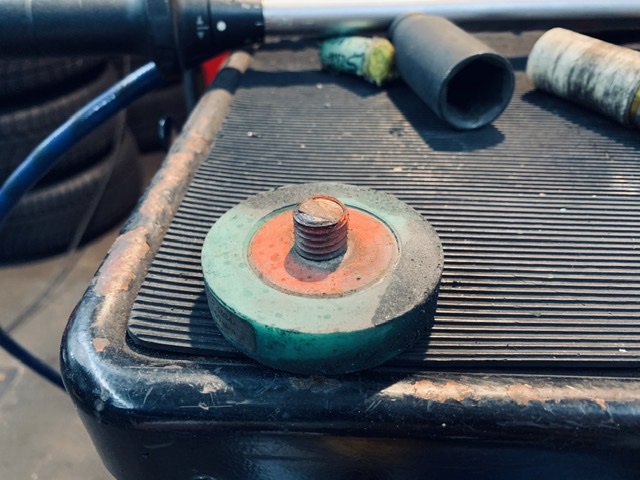

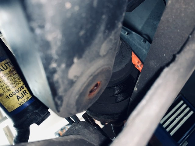

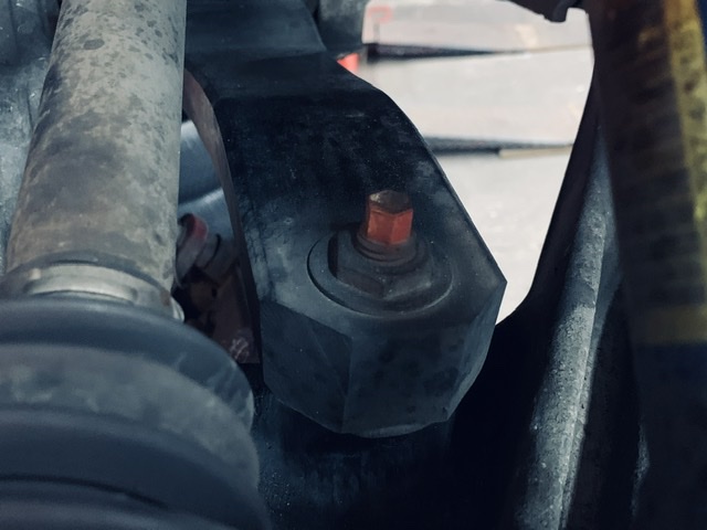

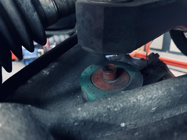

Hallo Leute,
Ich habe heute meine Radlager gewechselt bzw. Beim Zerlegen viel mir auf das die von mir nachgerüsteten Stellschrauben von DLP gebrochen sind. bzw. Hinten links.
Laufleistung der Stellschrauben liegt bei ca. 12.000km.
Beim Einbau hab ich genau auf die Einbanleitung geachtet. Ist euch sowas schon mal passiert oder ist da was bekannt?

Schäden an den Stellschrauben haben i. d. R. folgende Ursachen:
1. Unsere Wartungsvorschrift für die regelmäßige Reinigung und Fettunterlage wurde leider von vielen Kunden nicht beachtet.
Wir haben das u. a. auch bei uns in der Servicestation festgestellt und ein Rundschreiben aus dem Febr./ März 2020 an alle Kunden versandt und noch mal daran erinnert.
1.1 Rundschr. Febr. 2020 für die Stellschrauben mit Nutzung im normalen Straßenverkehr:
1.2 Rundschr. März 2020 für die Stellschrauben mit Nutzung im normalen Straßenverkehr und auf der Rennstrecke:
2. Die Gleitflächen auf den unteren Dreieckslenkern haben Riefen und Einkerbungen, verursacht durch Metallronden von abgeschnittenen GM- OEM- Stellschrauben.
Diese Flächen müssen dann vor dem Einbau der DLP- Stellschrauben geglättet/ poliert werden oder - wenn nicht mehr möglich - mit Gleitplatten versehen werden. Eine detaillierte Beschreibung ergibt sich aus unserer HP.
3. Materialfehler sind bisher aufgrund der wenigen Schäden unwahrscheinlich; können aber auch nicht ausgeschlossen werden!
Wenn diese innerhalb der Gewährleistungfrist/ Garantie auftreten, leisten wir selbstverständlich Ersatz.

Das Hauptproblem ist, dass bei defekten oder abgeschnittenen Stellschrauben deutliche Riefen auf der Auflagefläche des Dreiecks-Querlenkers entstehen. Ist das erstmal geschehen, lösen sich auch neue, ersetzte Stellschrauben nach einer Zeit wieder auf. Das ist wohl auch der Grund, warum es die Wartungsvorschrift für die regelmäßige Reinigung und Fettunterlage bei den DLP Stellschrauben gibt.
Optimal wäre natürlich eine wartungsfreie Lösung wie es werksseitig eigentlich der Fall ist. Zumindest so lange man nichts ändert.

Die aFe Bolzen haben wir an 2 Corvetten getestet mit folgendem Ergebnis:
C6: nach ca. 4800 km hatten sich die Fußpolster an drei Stellschrauben zu 80% und an einer Stellschraube zu 60% aufgelöst. Ein Kugelgelenk war beschädigt!
C6 Z06: nach ca. 5450 km hatten sich die Fußpolster an zwei Stellschrauben zu 80% und an zwei Stellschrauben zu 90% aufgelöst.
Grund: Durch die Kugelgelenke werden die radialen Bewegungen von bis zu +/- 8 mm von den starr verschraubten Gewindebolzen eben nicht aufgenommen.
Wenn dann noch Riefen und Kerben auf der Auflagerfläche der Dreieckslenker (eventl. durch Beschädigungen von abgesägten OEM- Stellschrauben) vorhanden sind, erfolgt der Verschleiß noch schneller.
Unsere Stellschrauben müssen nach Vorschrift gewartet und insbesondere bei beschädigten Auflagerflächen mit VA- Gleitplatten ausgeführt und regelmäßig gefettet werden.
Wer das nicht beachtet, muss in neue GM- Blattfedern mit den GM- OEM- Stellschrauben und dem sich ergebenden Kostenaufwand investieren. Durch die OEM- Stellschrauben werden bauartbedingt die radialen Bewegungen in den Gummi- Silentblöcken aufgenommen. Kann man auch an den bleibenden Verformungen nach relativ kurzer Zeit erkennen.
