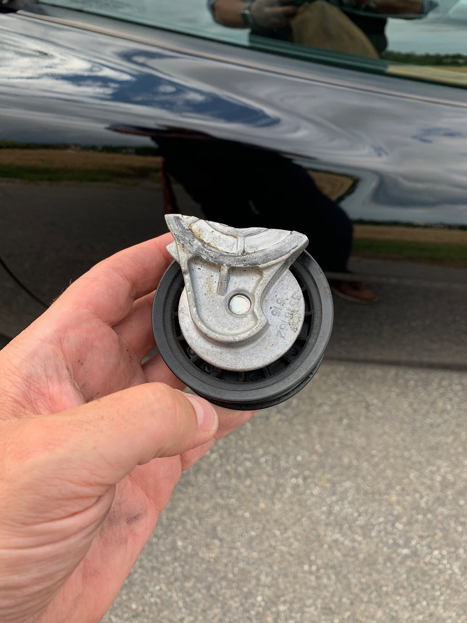

ist zwar schon ca. 1 Jahr her dieses Thema, aber mir heute aktuell mit meiner C6 passiert. Spannrolle gebrochen, keine Kühlung mehr, kein Servolenkung mehr, liegengeblieben. Fehlermeldung: Ladesystem reparieren.
Zum Glück hat mein Schrauber meines Vertrauens, US Car Werkstatt Neumünster, Autoservice Albrecht, sich ins Auto geschwungen, mit Trailer, und hat meinen Wagen abgeholt. An dieser Stelle noch mal vielen vielen Dank an Rene. However, Spannrolle gebrochen. Der Bruch bei mir sieht exakt genauso aus wie zuvor dargestellt. Hoffe, dass nicht noch weitere Teile in Mitleidenschaft gezogen wurden.

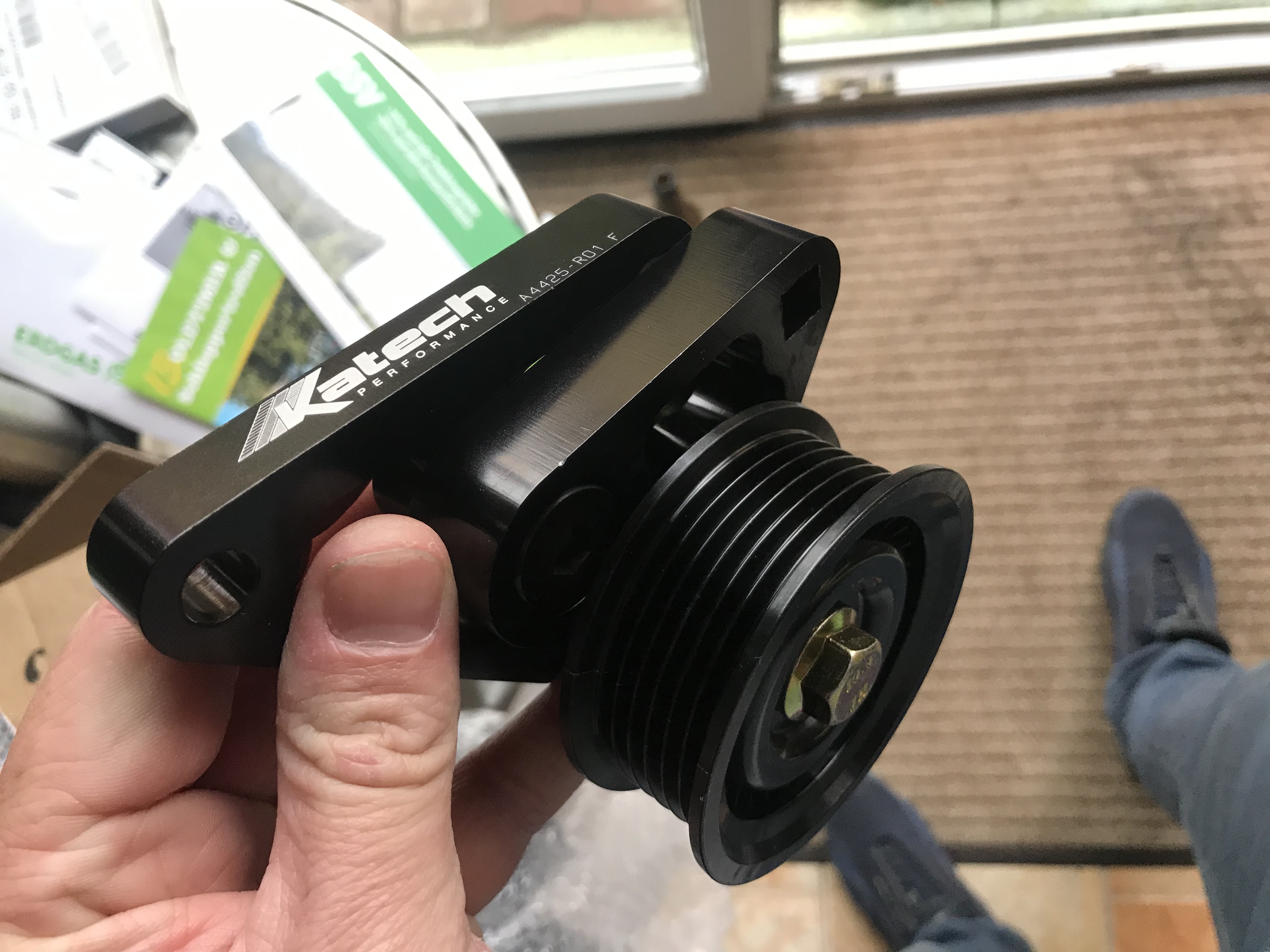

Re: Z06 Spannrolle zum 2. Mal gebrochen
gump hat geschrieben:Das Ding hier kommt jetzt rein & dann gucken wir mal was passiert
Die Katech habe ich seit 2010, einfach super klasse teil, habe dieses Jahr die Rolle neu bei Heinz / Coolchevy gekauft, Heinz ist European Distributor für Katech.
Hi C6NL,
hast du den Katech-Spanner regelmäßig nachspannen müssen, weil eventuell der Riemen über die Jahre ein wenig nachgibt?
Michael
Michael24235 hat geschrieben:Hi C6NL,
Michael
Michael ich wechsle die Riemen jede drei Jahre, nach spannen war bei mir niemals nötig, ich montiere immer die Continental Elite Riemen.
