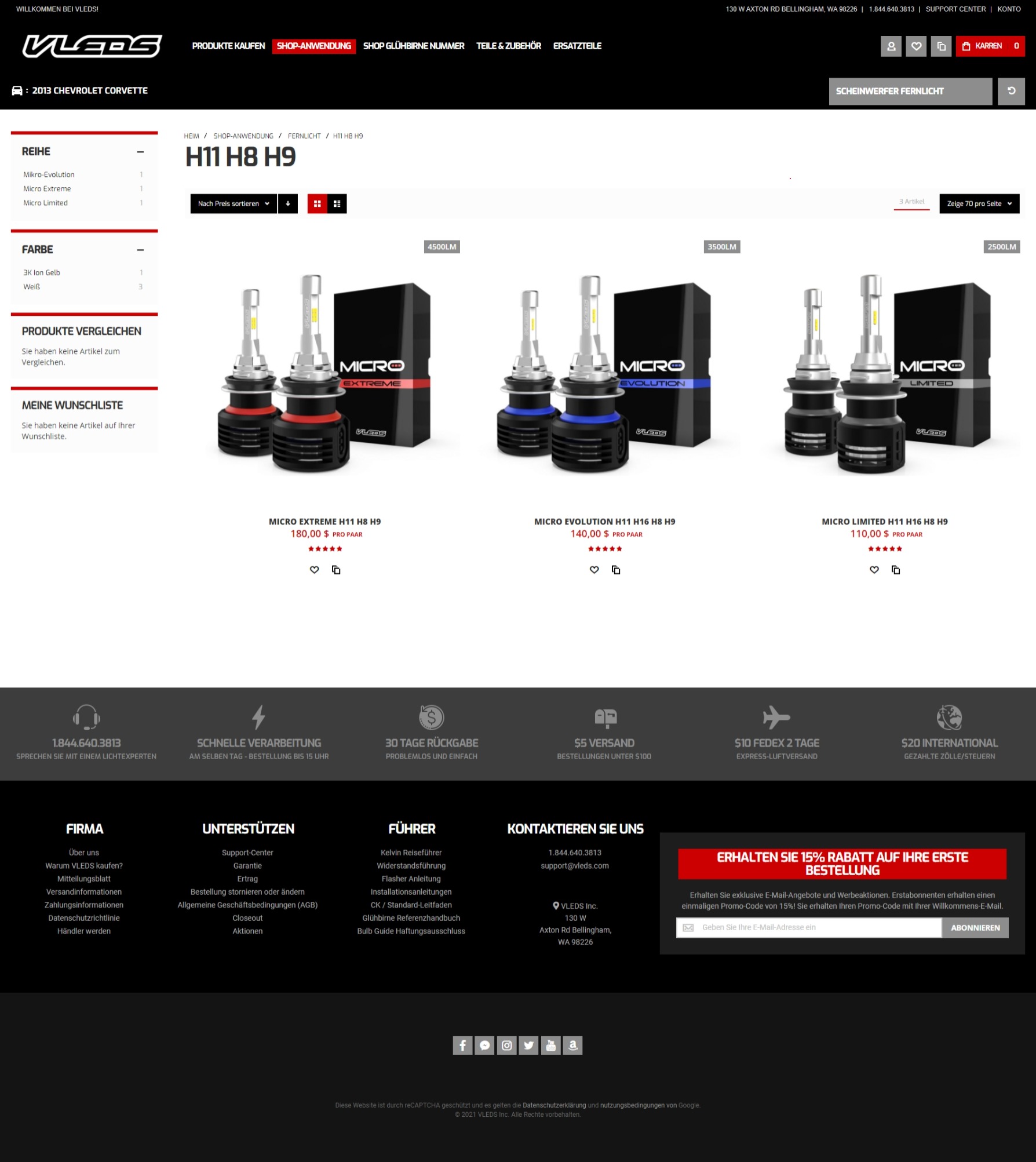

Da mich das gelbliche Fernlicht schon immer gestört hat bin ich auf der Suche nach anderen Birnen die weißes Licht produzieren oder am besten was mit LED.
Die Birnenausführung H9 so wie die Linsenausführung des Scheinwerfers gestalten die Suche nicht gerade einfacher.
Aber vielleicht hat ja hier schon mal jemand was ausprobiert und gute Erfahrungen gemacht und kann eine Empfehlung aussprechen.
Ich habe gerade diese LED Teile verbaut, https://www.ebay.de/itm/284512827184?ss ... 2749.l2649 die sind zwar schön hell, aber zum einen eigentlich zu groß und passen nicht so recht unter die Abdeckung und zum anderen projizieren sie einen komischen Lichtkegel er alles macht nur die Straße nicht richtig aus leuchtet.

es gibt nur wenige LED Birnen mit einer E Zulassung, von Hella und Bosch.
Grund ist das die Scheinwerfer mit H4 / H1 Birnen zugelassen sind.
Die neue LED Birne muss auf jedem Scheinwerfer jedes Autos, Jeder Generation seperat zugelassen werden.
Das ist Teuer. Und die beiden Firmen lassen es sich bezahlen.
Die angeboten ( abgebideten) Birnen sind alle vom Steubild so aufgebaut, das Sie massiv den Gegenverkehr blenden.
Wenn die reinfahren willst, würde ich um Berlin ( und andern großen Städten) einen großen Bogen machen.
In Berlin gibt es Schwerpunktkontrollen, wo geschulte grüne Männchen die Leute gene rausziehen.
Maximal Lichtfarbe 6000K wird es bläulicher ist sofort Schluss mit fahren in einer Kontrolle.
Minnimum 90 Euro und eine Mängelkarte wenn es sich um Tagesfahrlicht handelt, bis sichergestelltes Auto wegen erlöschen der ABE aufgrund der LED Birnen.
Selbst bei Hella und Bosch wenn es Fahrzeuge sind die nicht gelistet sind, z.B Golf 4 +5 ....
https://www.adac.de/rund-ums-fahrzeug/a ... retrofits/
