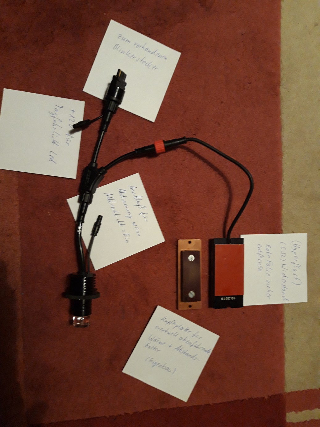

Re: C6 LED Tagfahrlicht im Blinker (EU-Version)
Habe mir diese hier bei Amazon.com bestellt weil ich das gleiche vor hatte und umgesetzt habe.
https://www.amazon.com/dp/B07JGMCHGT?ps ... ct_details
Zum anschließen noch Stromdiebe gekauft, weil irgendwie muss man ja Strom für das weiße Licht bekommen wenn man es als Tagfahrlicht haben möchte.
Dann noch diese Fassungen für den Fall das man mal alles wieder rückgängig machen möchte
https://www.amazon.de/gp/product/B0776R ... UTF8&psc=1
Hier kannst du sehen wo man das Plus im Sicherungskasten abgreifen kann, sobald man die Zündung einschaltet leuchten die LED weiß.
viewtopic.php?f=4&t=9657&p=193282&hilit=tagfahrlicht#p193282
Fürs Fernlicht habe ich mir im übrigen diese LED bestellt einfach mega was damit für ein Licht hat.
https://www.amazon.com/-/de/gp/product/ ... DMK9&psc=1
Und so schaut das ganze dann in Betrieb aus.

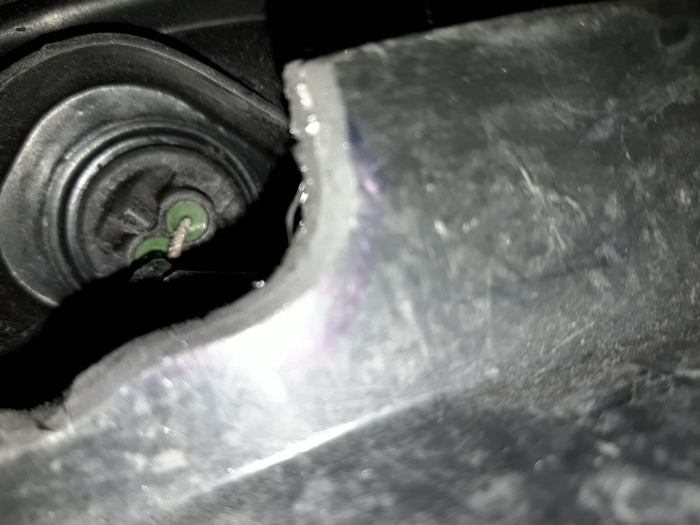

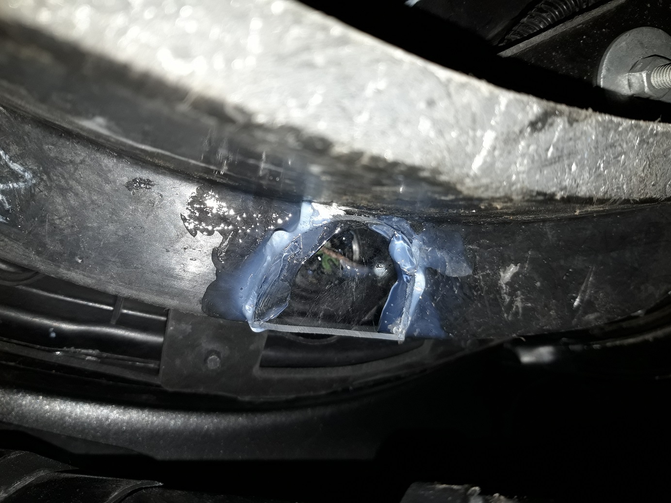

Hallo Andreas,

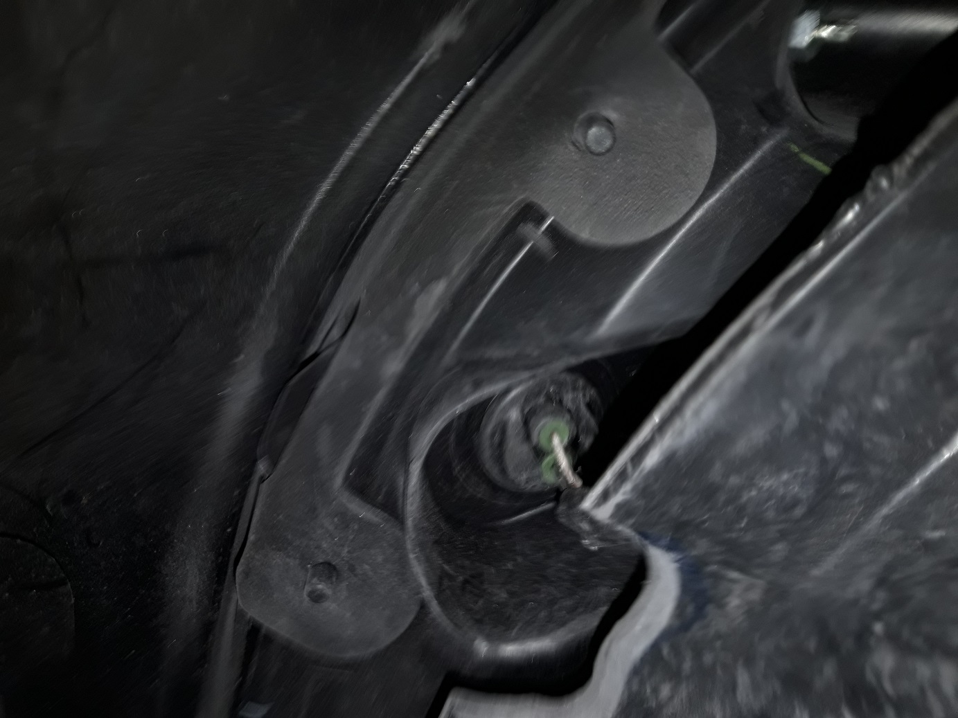

hab grad mal geschaut, der Link den ich hatte geht nicht mehr. Deswegen mal ein Bild von den Led´s. Wenn ich sie jetzt nachordern wollte, müsste ich selber suchen. Aber vielleicht hat Thomas noch einen Link, der hat auch Standlicht Led´s verbaut.
Den kleinen Ausschnitt, den ich gemacht hatte, um an die alte 5Watt heranzukommen hatte ich später nach dem Tausch wieder mit einer kleinen Makralonplatte versiegelt. Man muss die Birne halt drehen und dann ziehen um sie heraus zu bekommen. Dafür hatte ich mir speziell ein Werkzeug gebaut, falls Interesse, hätte auch da ein Bild zu.
Gruß, Ralf
Gruß, Ralf

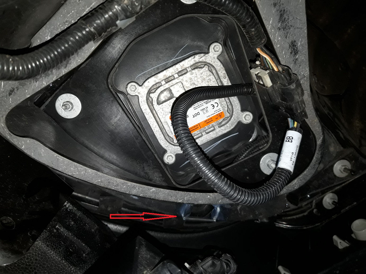

Hat der Ralf schon alles sehr gut beschrieben, die Öffnung sollte so aussehen, muss auch nicht mehr irgendwie versiegelt werden liegt ja im freien mit dem Werkzeug so oder so ähnlich kann man die Fassung eine halbe Umdrehung drehen.Ich habs mit Akkuschrauber und Fräser gemacht, auf jeden fall die Öffnung des Leuchtmittels abkleben.

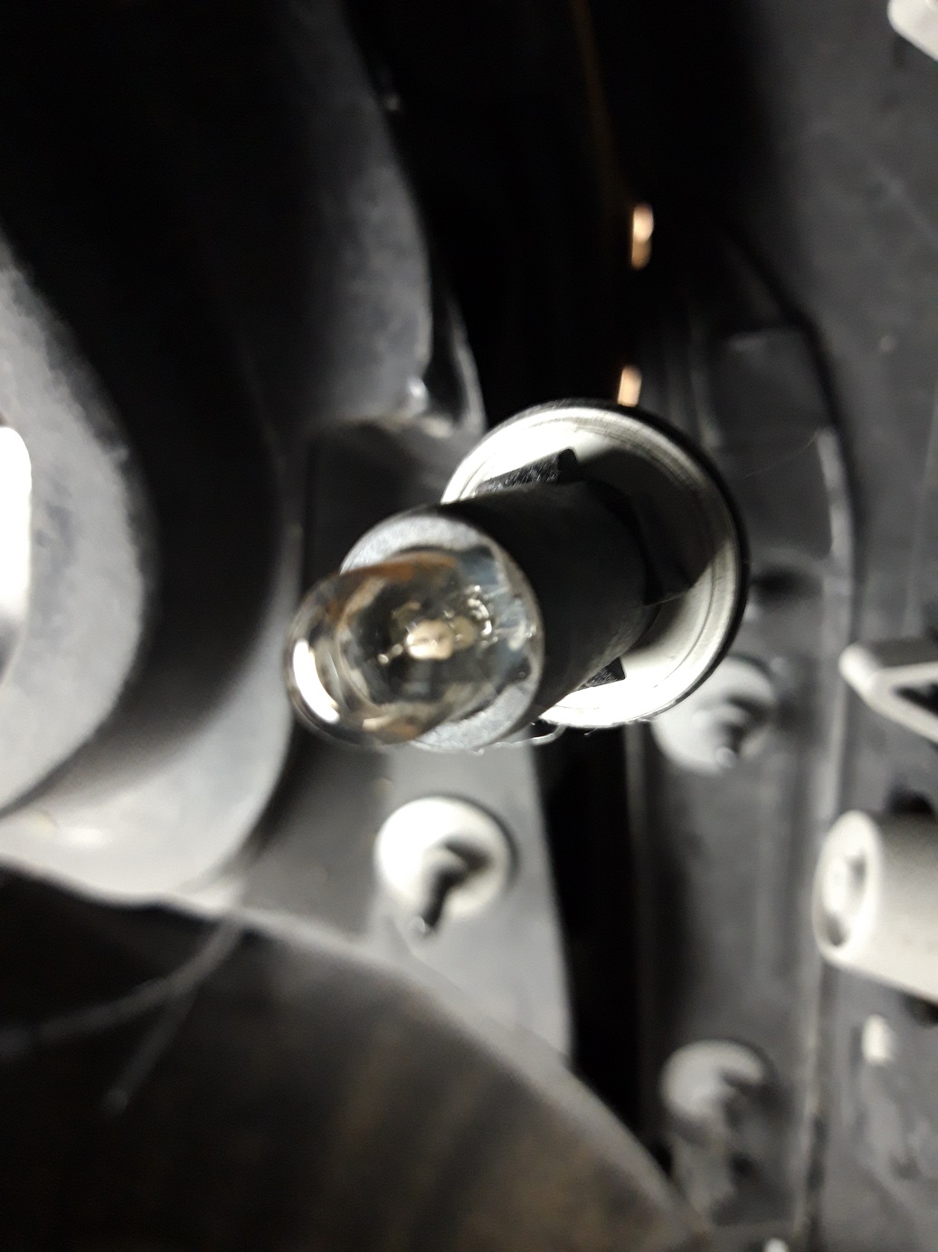

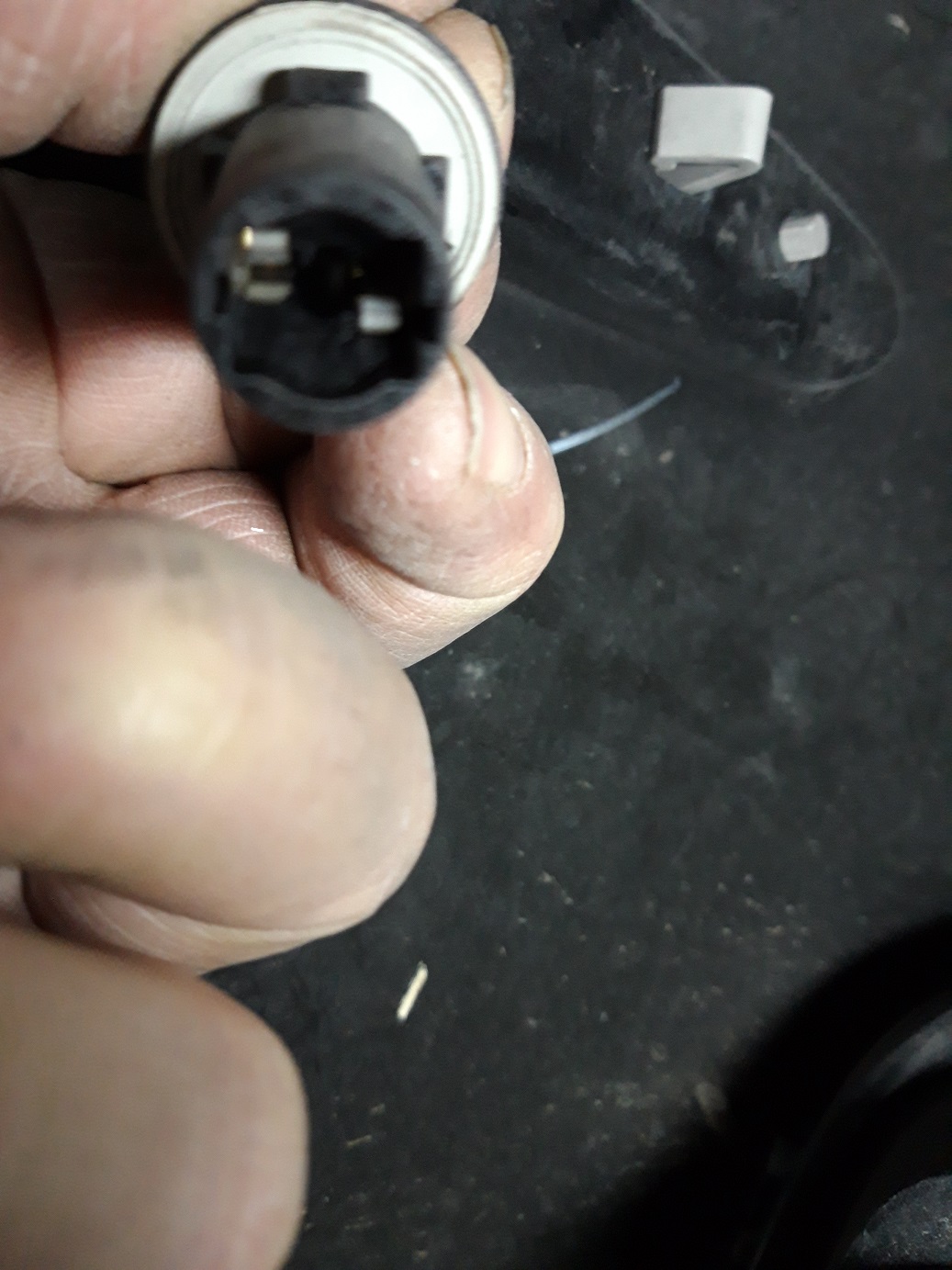

der Link...klar, kein Problem
https://www.youtube.com/watch?v=-TKoYD4bwfc
https://www.youtube.com/watch?v=vWvtbx49F90
https://www.youtube.com/watch?v=mgBrqrdBHqo
ich habe 2 Videos zur Funktion des Tagfahrlicht (vor dem Einbau), sowie nach dem Einbau und eines zur Standlicht - Led verlinkt.
Zur Standlichtertüchtigung noch mehrere Bilder - wie sich das ganze darstellt. Dann vom Stecker, dem Ausschnitt, von der alten Standlichtbirne.
Zum Tagfahrlichtsache paar Bilder vom Sockelring, der mitgeliefert wird, um die Tagfahrlichtbirne in die Blinkerfassung zu bekommen, vom Widerstand und so weiter.
Durch die Handykamera erscheint die Standlicht Led sehr hell, aber das täuscht, sie ist eher angenehm hell und blendet vor allem nicht.
Thomas, klar Dein Werkzeug geht natürlich auch, das Werkzeug sollte nur entsprechendende Aussparungen haben, damit man den Sockel gut herausbekommt.Ich habe mir hierfür ein längeres Rohr ausgearbeitet, um ohne Hebebühne von unten ran zu kommen.
Gruß, Ralf

das Niveau einer Standlichtbirne runter gebracht. Einzelne LEDs auslöten ist aufwändiger und der Wandler versorgt dann die übrigen LEDs mit zu viel
Strom so dass diese dann schaden nehmen und anfangen zu flackern (weiß ich inzwischen auch aus Erfahrung...)
Das Gehäuse ist vorne verschraubt, lassen sich also öffnen für besagte Malerei.
Die Lämpchen die ich gekauft hatte haben noch zwei Vorteile:
Polarität egal (ausprobiert, es stimmt)
Wenn die gelben LEDs blinken dann gehen die weißen LEDs aus (Zeitfunktion von ein paar Sekunden) damit ist das Blinken wesentlich eindeutiger.
Andere LED-Standlicht-Kombilampen können wahrscheinlich das gleiche bieten, nur bei diesen kann ich, aus eigener Erfahrung sagen das es auch
so ist und die wirklich funktionieren:
https://www.amazon.com/Phinlion-Bright- ... B08KXNF44T
Einen Nachteil haben die aber: Da die weniger Strom ziehen beginnen die Blinker schneller zu blinken wenn kein externer Lastwiderstand vorhanden ist.
Bei denen die Magicpaint vorgeschlagen hat sind die Lastwiderstände schon dran.
Bei mir waren die Lastwiderstände aber schon in der C6 als ich die erwarb, deswegen in meinem Fall kein Kriterium.
Ralf
Nachtrag:
Ist nach Umbau EU auf Extra-Birne im Blinker gefragt worden und ich hab die Verwendung von US Leuchtmittel vorgeschlagen, Grund: Das braucht eh eine extra Verdrahtung, wie
auch die vorangegangenen Bilder schon gezeigt haben. Der Platz ist eng und bei den US-Birnen gibt es bereits Fassungen mit 4 einzelnen Kontakten für zwei LEDs / Glühwendel.
Auch sind die Switchback-LEDs einfacher mit US-Fassungen erhältlich. Ergo: In die EU Lampe eine US Fassung reinsetzen, der Bajonett-Halter der Fassung in dem Scheinwerfer
sollte identisch sein.
Auch das noch!

Die Kupferplatte ist Eigenbau. Unbearbeitete Kupferplatten habe ich noch ein paar Stück liegen. Ich habe die nur zweimal hergestellt, da ich nur zwei Stück benötigte.
Das schwierigste an der Sache war eigentlich, den Plus irgendwo abzunehmen, weil ich leider keine beleuchteten Sidemarker vorne habe. Würde das gerne noch nachrüsten wenn jemand nen Tip hätte. Dazu gibs ja bereits Bilder weiter oben.
Grüße, Ralf

Ich habe vorn und hinten diese Klarglas Sidemarker verbaut. Hinten rote LED drin und vorne weiße. Die Fassungen für vorn von DLP bezogen, denke im Netz wird sich aber auch was finden lassen. Plus und minus am Standlicht ab gegriffen.
Den Umstand den ihr euch im übrigen mit dem Ausschneiden gemacht habt um an das Standlicht ran zu kommen habe ich mir gespart.
Ich löse dafür den Innenkotflügel, dann gibt es am Kotflügel zwei M 6er Muttern womit der Bumber am Kotflügel verschraubt ist, diese entferne ich, jetzt kann man den Bumber was zur Seite ziehen und kommt so mit ein bisschen Geschick an die Fassung der Standlicht Birne.
@Ralfk
Und danke für das Bild von den LED fürs Standlicht, mache mich gleich mal auf die Suche.
