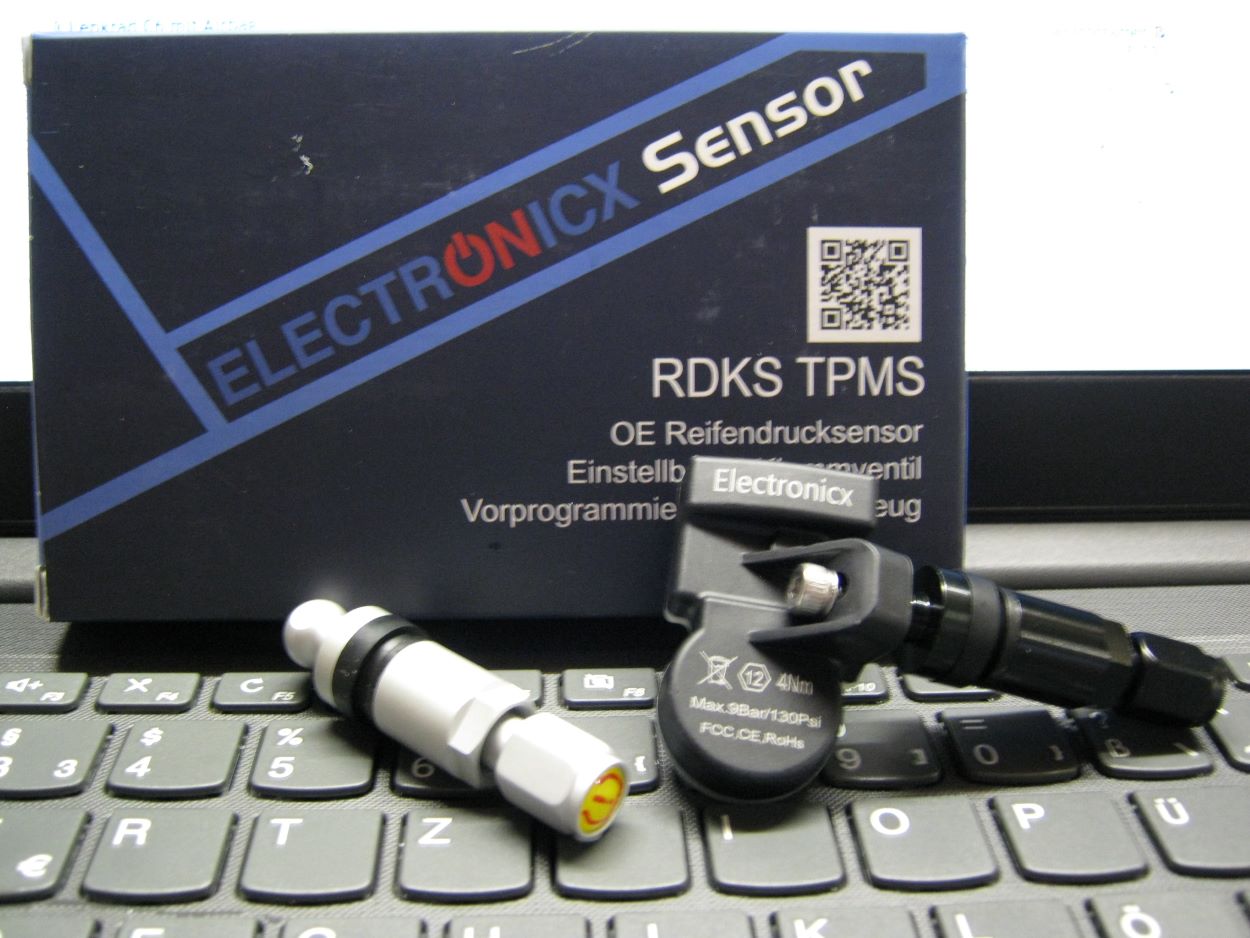

Ich habe dies Sensoren gekauft. Set ist aus 8 Teile. 4xSensor mit black und 4xTeile mit silver. Denke wegen Farbe von den Felgen zum wählen ? Gibt 433megaherz Frequenz für Euro und 315megaherz Frequenz für US da zu kaufen. Packung kostet bei Am.... 79,99 inkl.Post war nach 3 Tagen da. Lernen mit dem Tool dauert 60sec.für alle Reifen. Garantie ist 24 Monate. Ein Zettel mit Datum ist dazu. Ich habe 2 Set bestellt. Eine für die neuen Reifen und eine in Reserve. Teufel ist Eichörnschen. Nur bitte diese Lithium-Mangandioxid-Batterie in Kühlschrank legen. Dann ist auch nach mehre Jahre keine Abnahme der Power zu merken. Nicht verwechseln mit Lithium-Ionen Akku das ist eine andere System.

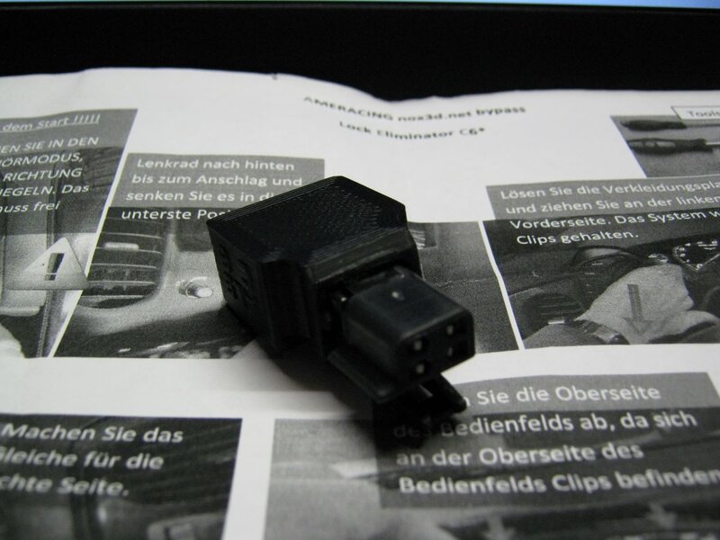

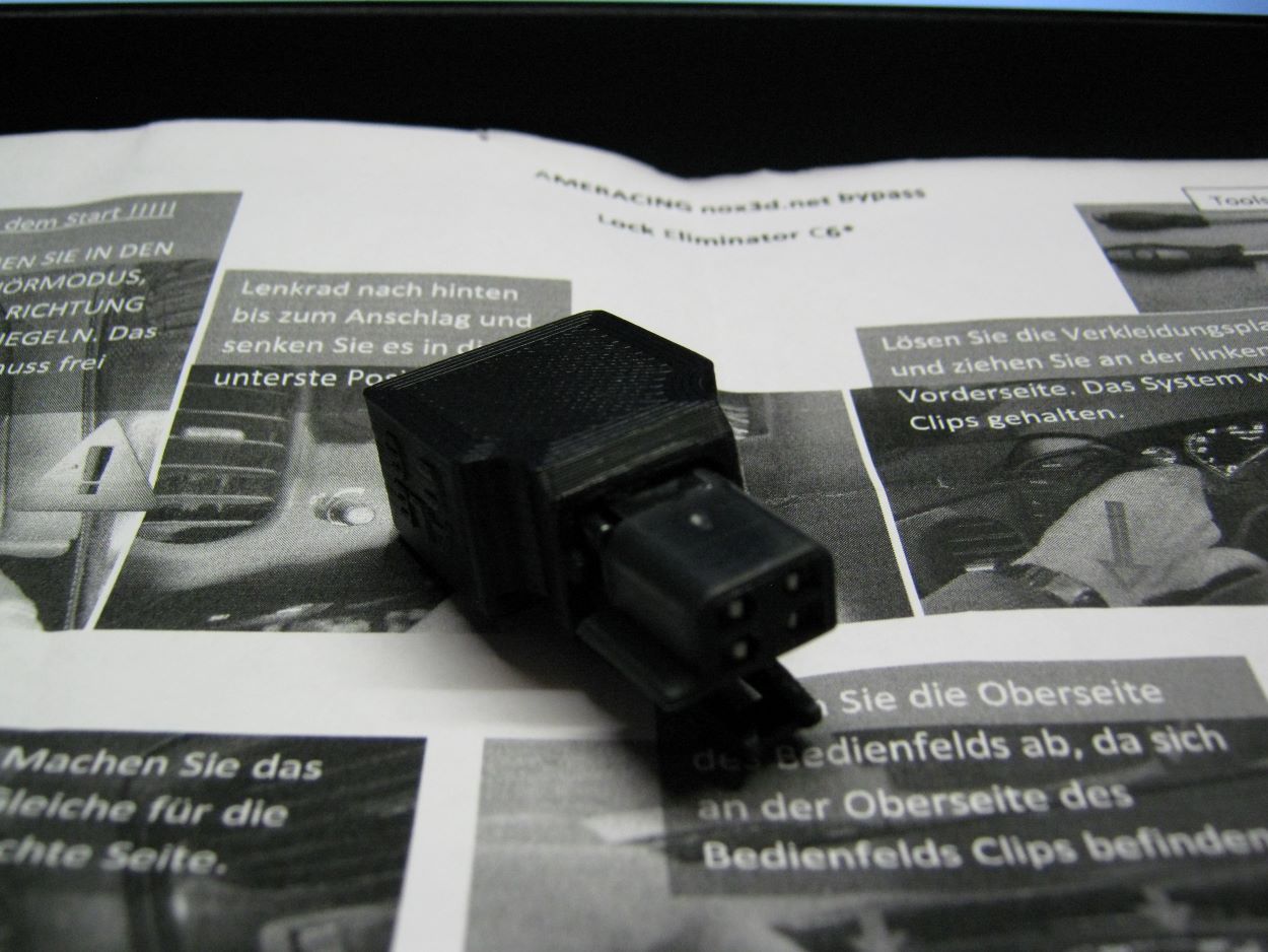

Heute ist hier Regen ich mache die Montage von diesen Eliminator für Lenkerschloss ! Habe ich von eine Corvette Shop in Luxemborg bestellt (war glaube um 95 Euro mit was und 5 Tage Post) ist winzig klein und mit Video und Bilder bekommen wie ich einbauen kann und die Werkzeug die ich nehmen soll. Ich habe alle Werkzeug in meine Kiste. Ich kann das Easy selbst !
