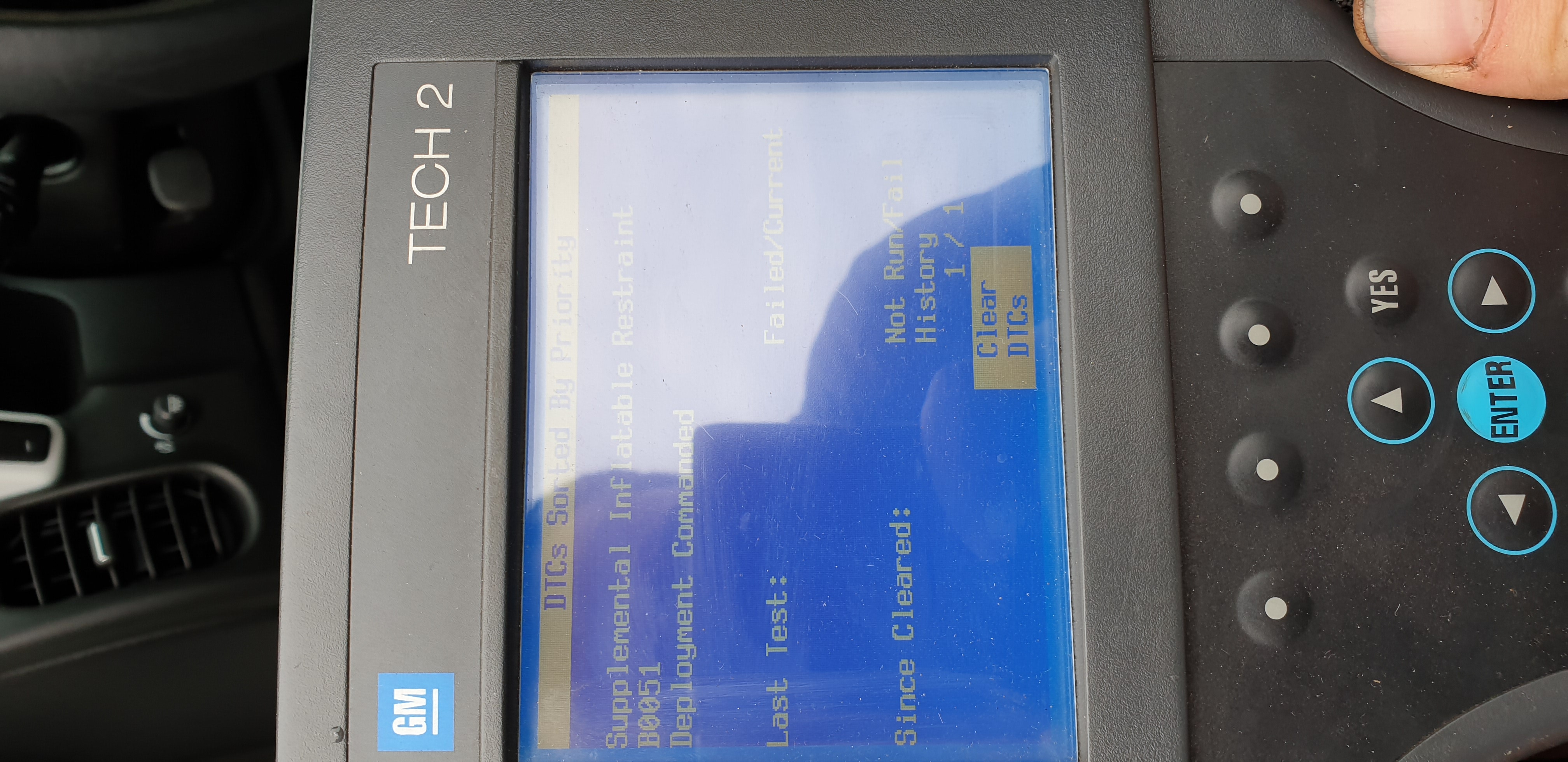

Hi Männer, wer weiss Rat....?
Airbaglampe ging nach dem letzten Start nicht mehr aus....ok alle Stecker kontrolliert(unterm Sitz usw) nix. Ok Fehlercodes auslesen. Das Steuergerät hatte 21 verschiedene Airbagfehler gespeichert. Alle konnten gelöscht werden bis auf B0051. Zefix
Es war natürlich kein Unfall oder ähnliches vorausgegangen, also garnix.
Wie gehe ich weiter vor?
Grüße Markus

Das SDM Modul geht aufgrund einer Fehlfunktion davon aus, dass eine Airbagauslösung stattgefunden hat. Diese Fehlfunktion trat schon bei der C5 häufiger auf. Da es sich um einen sogenannten "latched code" handelt, kann man ihn nicht einfach resetten. Wenn Abklemmen der Batterie und Wiederanschließen nach einigem Warten nicht hilft, muss wahrscheinlich das Modul getauscht werden oder von jemandem, der das professionell macht, durch Überschreiben der (falschen) crash data resettet werden.
DTC B0051
Circuit Description
The inflatable restraint sensing and diagnostic module (SDM) contains a sensing device that converts changes in vehicle velocity to an electrical signal. The SDM compares this signal to a value stored in memory. When the generated signal exceeds the stored value, the SDM performs additional signal processing and compares the generated signals to values stored in memory. When 2 of the generated signals exceed the stored values, the SDM will cause current to flow through the inflator modules, deploying the air bags and causing DTC B0051 to set.
This DTC is set when the SDM has commanded an air bag deployment with no faults present.

Kann passieren.Neues Steuergerät rein und gut ist.
Passt leider nur vom 2005er weil diese keine Beifahrersitzbelegungg haben

Ich habe leider dasselbe Problem. Lt. Fehlerspeicher nur B0051, keinen anderen Fehler.
airbag-steuergeraet.de/ hat netterweise probiert, aber nach einiger Zeit die weiße Fahne gezeigt.

Wie vom Werner beschrieben, hat es ein neues Steuergerät (mit Anlernen) gebracht. Fehler weg ![dance4 [smilie=dance4.gif]](./images/smilies/dance4.gif)
