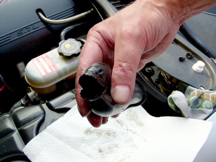

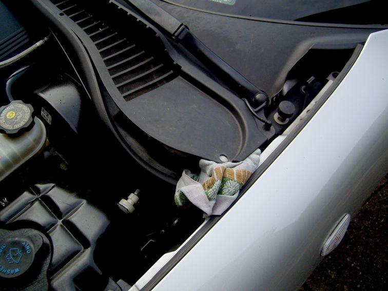

hier malbilder von der c5...........das plastik muss ab und diese gummi zapfen gesäubert werden
- tom.jpg (115.84 KiB) 12428-mal betrachtet
- tom2.jpg (105.36 KiB) 12428-mal betrachtet
Re: Wassereintritt Beifahrerseite.
Ja Perfekt, mit Euch kann man arbeiten
Ich werde die Tage mal basteln und schauen ob es das war und hier berichten. Danke vorerst.
