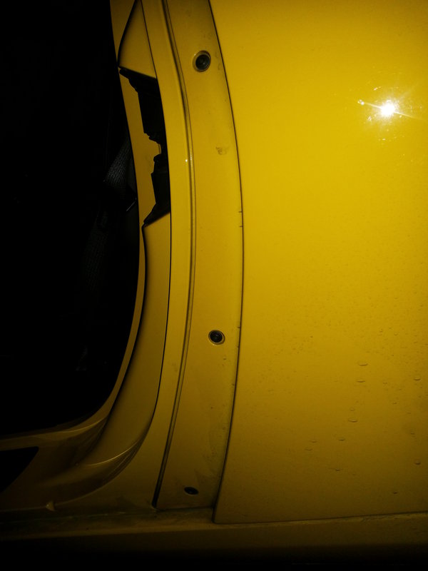

ich habe festgestellt das sich hinten zwischen Schweller und Kotflügel kleine Steinchen in der Ritze sammeln?!?!
Wie kommt das zu Stande und wie bekomme ich die da wieder raus?
Ist das ein bekanntes Problem bei der C6??
Ich mache nacher mal Fotos damit man sich das vorstellen kann
edit:
Die Steinchen befinden sich im Rot Markierten Ritzchen :D

Die drei Schrauben von dem hinteren Kotflügel (die hinter der Tür) leicht lösen un dann vorsichtig wieder raus machen. Dann Schrauben wieder anziehen.
Hier noch ein Bild
Hier noch ein Bild
Re: Steinchen zwischen Schweller und Karosserie??
Die Schrauben müssen nicht gelöst werden, warum ??
Die jeweils untere Schraube links und rechts kpl. raus und wie beschrieben mit dem Gummipuffer (ca. 2x2 cm)
wieder reindrehen. FERTIG.

Gummipuffer sind bei mir drin. Die Steine hängen extrem fest in der ritze, ich werde es machen wie andi geschrieben hat und sie dann raus pulen... Wie die da hin gekommen sind weiss ich trotzdem nicht, fahre nicht quer Feld ein :D

Hatte ich bei meiner auch schon, meist nach Passfahrten, und bei mir war das untere Gummi auch verbaut, dieses soll im übrigen verhindern das man an der Kotflügelkante zuviel Steinschlag bekommt...
Du solltest auch die untere Schraube am Ende des Schwellers im Radhaus rausdrehen, dann kannst du den Kotflügel schön weg ziehen in die Steinchen lassen sich ganz einfach entfernen, Vorsicht ist trotzdem geboten sonst machst dir Kratzer in den Schweller...

Leider haben die C6 Corvettes bis 2011 oder 2012 diese Seuche.
Das kommt daher, daß im Radhaus die Innenverkleidung vor dem Rad oben in etwa auf Höhe Reifenoberkante einen kleinen Spalt hat, wo die Steinchen einwandern können und dann bis nach unten in die Ritze fallen, dort entweder gefangen werden oder wieder rauskullern.
Sehr spät in der Serie wurden glaube ich Schaumbänder dort aufgeklebt, um das zu verhindern.
Den Tip mit dem verfugen würde ich entspannt lassen..... Am Ende noch mit Badsilikon, da freut sich jeder Lacker, wenn auf dem Kotflügel mal lackiert werden muss.
Darauf hält nämlich nix mehr.....
