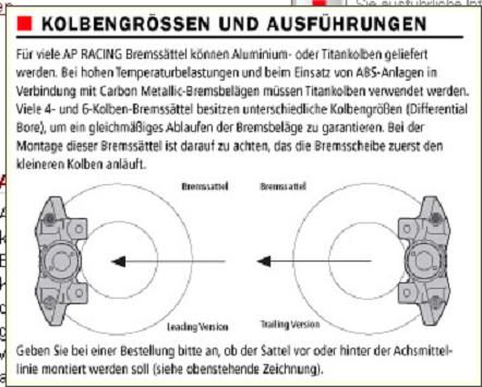

Also ich kenne das immer nur so, das der kleine Kolben immer unten sitzt, man fängt mit weniger Druck an und steigert den zum Auslaufen der Scheibe. Anbei ein Bild von den Rennsättel wie sie im GT Masters SLS und den Callaway Corvetten verbaut sind, in dem Fall sogar mit Pfeil für die Richtung

Also ich kenne das immer nur so, das der kleine Kolben immer unten sitzt, man fängt mit weniger Druck an und steigert den zum Auslaufen der Scheibe. Anbei ein Bild von den Rennsättel wie sie im GT Masters SLS und den Callaway Corvetten verbaut sind, in dem Fall sogar mit Pfeil für die Richtung![]()
So sieht es (fast) aus ...... u.a. bei der Corvette , ist Abhängig von der Einbaulage des Sattels , vor oder hinter der Radnaben Mitte.
Hängt mit der Selbstverstärkung durch die drehende Bremsscheibe zum Belag zusammen.
Hier mal ein Bild , zwar von AP , gilt aber für alle.
