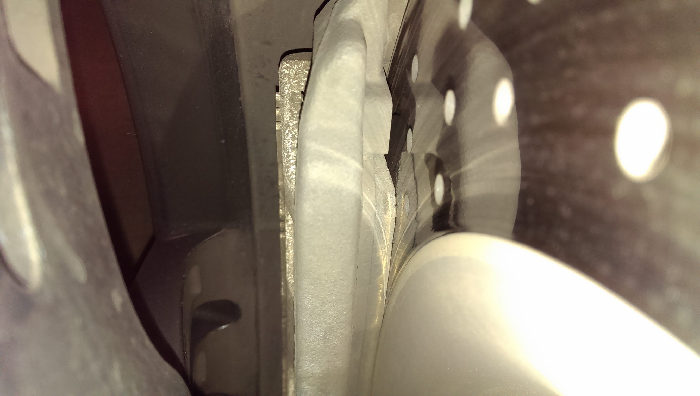

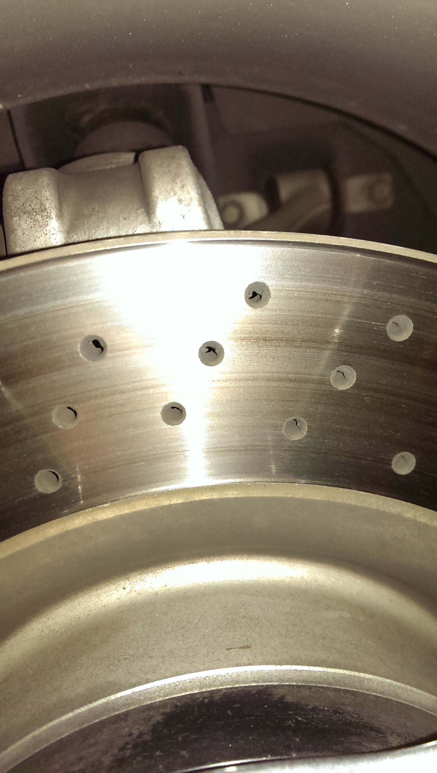

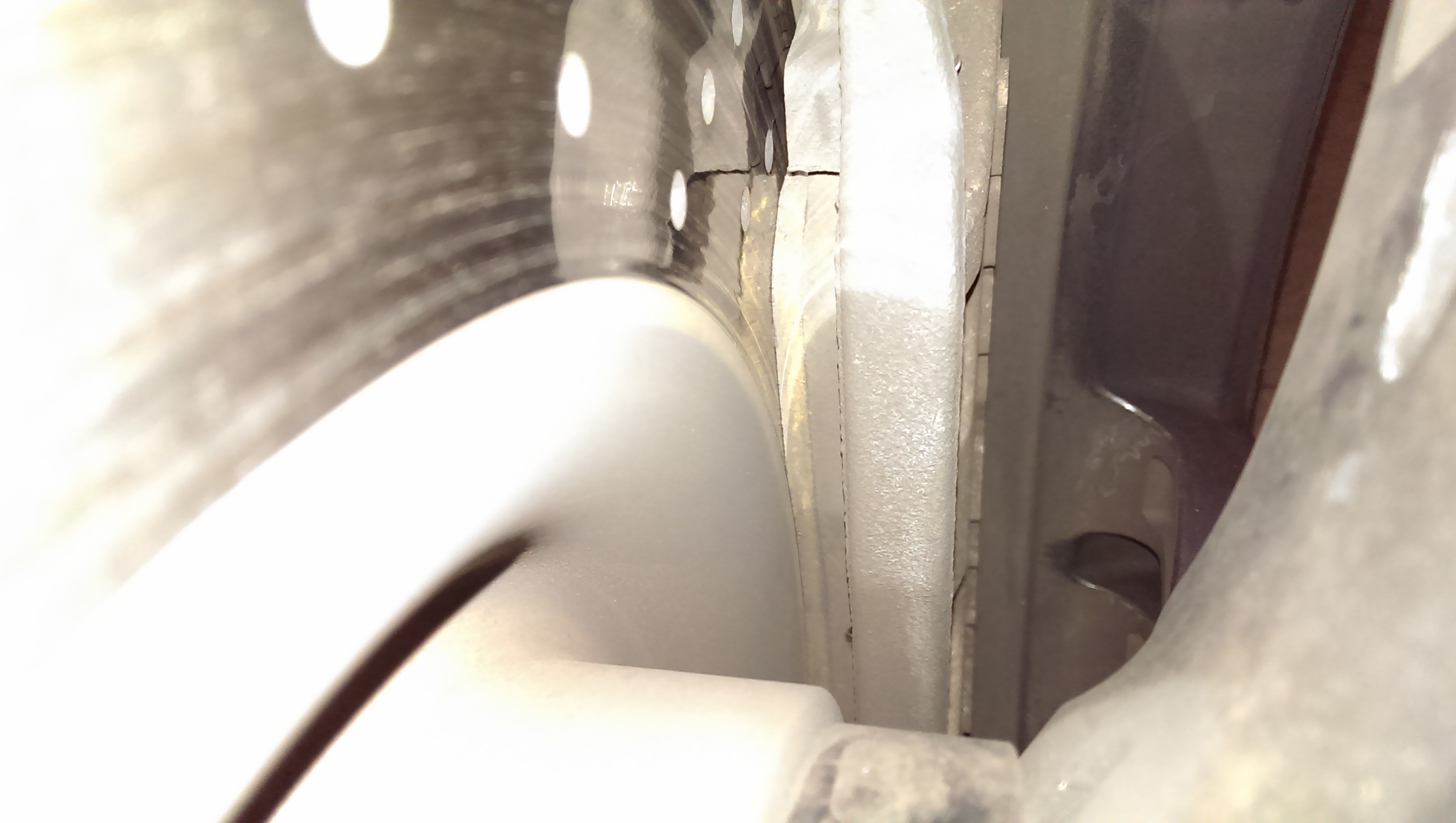

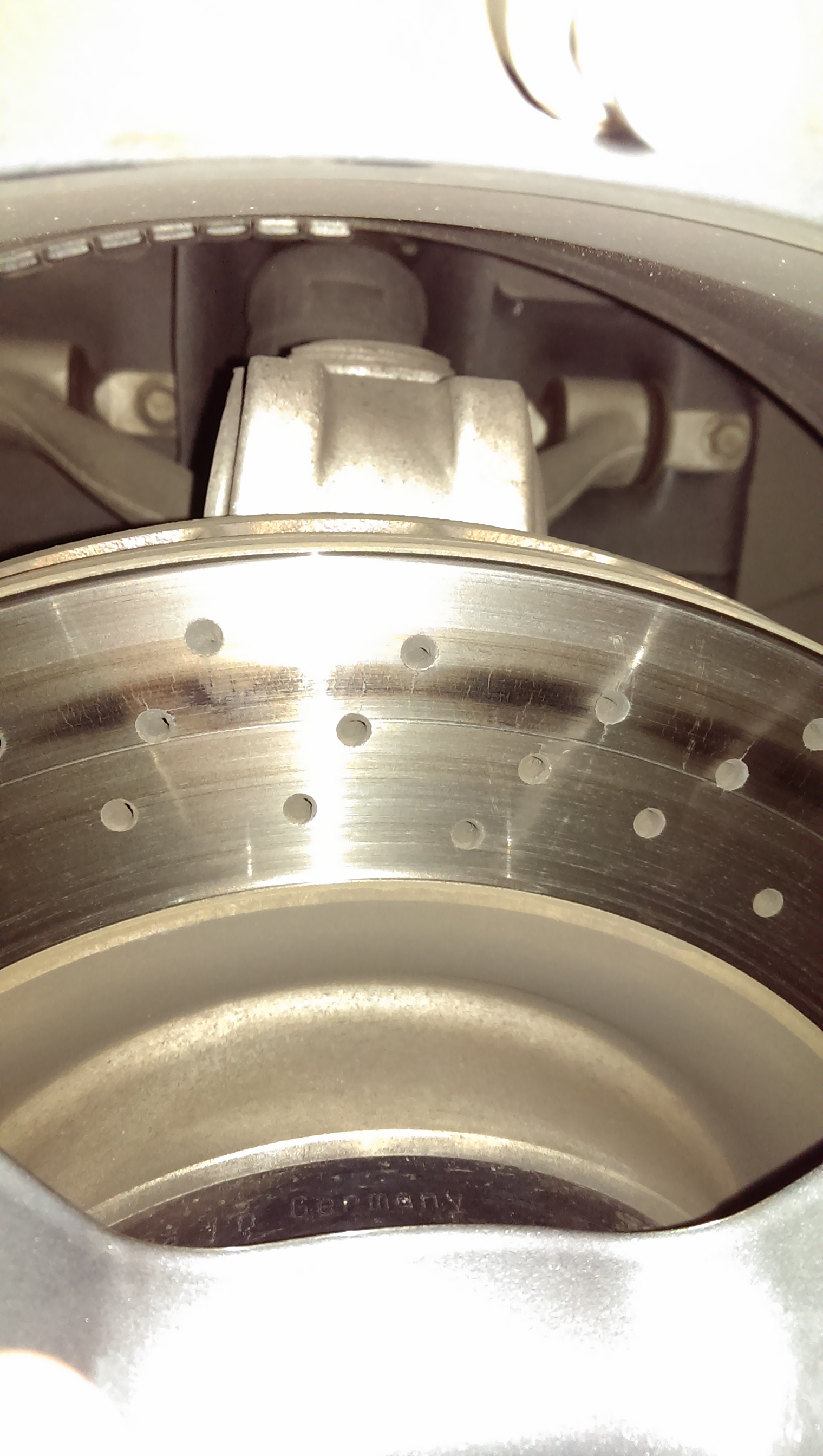

N'Abend zusammen,
was haltet ihr vom Zustand meiner Bremsen. Woher kommen wohl die braunen Verglühungen (?) auf den Scheiben (insb. vorne links)?

Falls Du einteilige Beläge fährst, dass war bei mir auch so.
Die Beläge saßen fest auf den Halterungen und waren nicht freigängig, wir haben dann in den Belägen die Löcher minimal vergrößert, so dass sie freigängig waren und dann war es gut.
PS: Puste mal die Löcher in den Scheiben frei

Ich würde nur einmal die Löcher in den Scheiben vom Bremsstaub befreien ![good [smilie=good.gif]](./images/smilies/good.gif)

Zu den Löchern in den Scheiben, als ich das mit dem freiblasen gelesen habe dachte ich mir, gute Idee, mach ich auch mal.
Bringt bei mir leider nicht viel, da in den Löchern sich mehr Rost als Bremsstaub angesammelt hat.
Frage: Was für einen Durchmesser haben die Löcher bei neuen Scheiben (C6 Z51)?
Ich würde gerne die Löcher mittels Bohrer vom Rost befreien aber ohne Material von der Scheibe abzutragen.

Achso, ich dachte, die Löcher haben auch einen Kühleffekt und haben nicht nur eine reinigende Wirkung.
Wenn das so ist puste ich sie einfach mal frei.

OK, danke Leute. Hatte vorgestern bei einem etwas härteren Bremsvorgang (noch im Bereich des Normalen) das Gefühl, dass es an der Bremse minimal rubbelt. Als ich mir die Bremsen angeschaut habe, war ich mir nicht sicher ob da vllt ein Problem besteht... Wurde vllt einfach nur etwas heiß...
