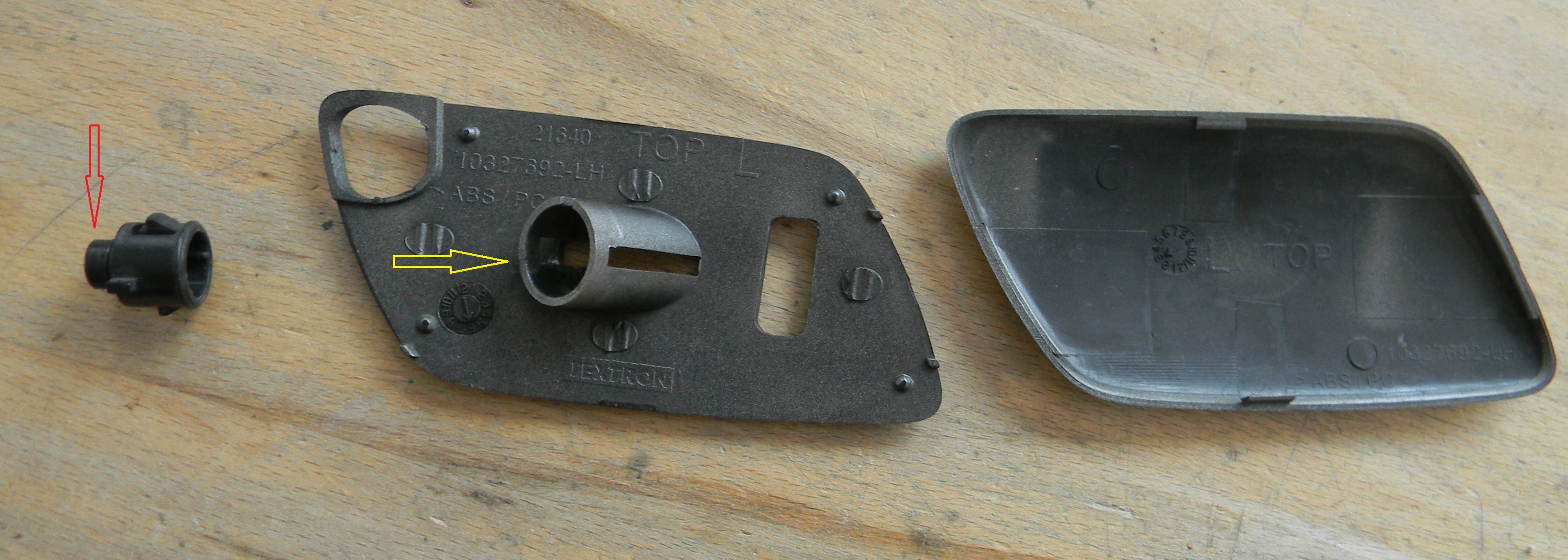

Hallo Leute,
mir ist soeben beim Kontakt mit dem Lappen der Deckel der Scheinwerferreinugungsanlage entgegengesprungen, also das komplette Teil.
Ist das richtig, daß an der Stelle mit dem roten Pfeil im Bild das Teil nur zusammengesteckt ist?
Wenn ja finde ich das etwas dürftig. Das muß ja irgendwann auseinander fallen.
An der Stelle mit gelbem Pfeil war ein Riss, den ich geklebt habe.
An dieser Stelle ist der ganze Spaß aber nicht auseinander gefallen, das habe ich vorsichtigauseinander geklipst.

Habs wieder zusammengesteckt. Sitzt wenigstens einigermaßen stramm.
Hoffen wir mal, daß der Mist sich nicht wieder selbstständig macht.
Sehr lausige Konstruktion das Ganze.

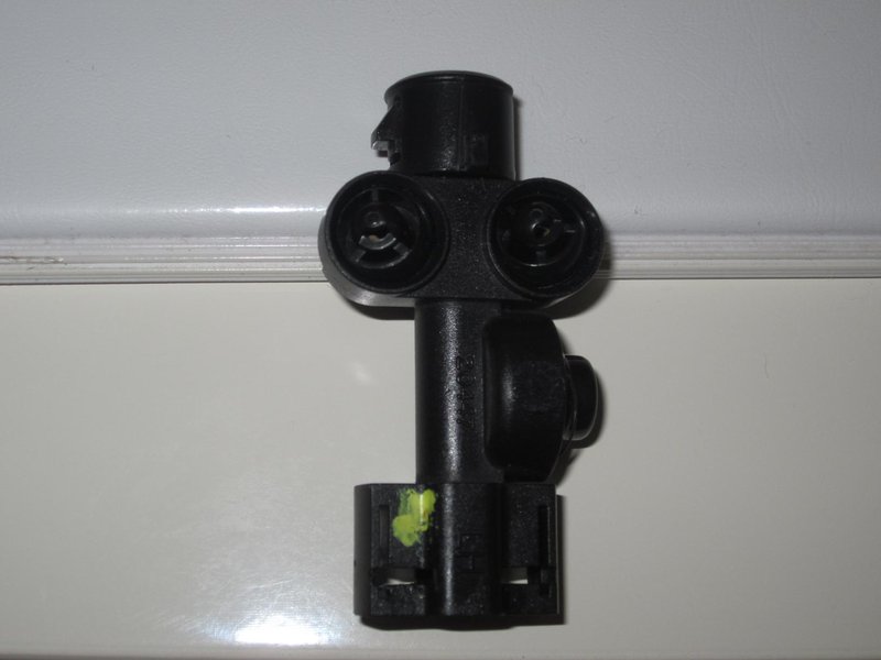

Hallo Leidensgenossen,
ich habe vor kurzem ebenfalls den Deckel meiner Scheinwerferreinigungsanlage (Fahrerseite) verloren und hab sie mir kurzerhand ein paar originale Neue zum halben Preis in den Staaten bestellt.
Soweit so gut...
Als ich den Deckel nun wieder aufstecken wollte, stellte ich jedoch fest, dass noch etwas fehlen muss...
Auf dem Foto vom "Drahtzieher" in diesem Beitrag habe ich jetzt auch gesehen, was bei mir außerdem noch abhanden gekommen ist. Nämlich dieser kurze Steckverbinder (roter Pfeil), der auf dem Foto zu sehen ist...
Kann mir jemand sagen, ob dieser einzeln als Ersatzteil zu bekommen ist? Oder besser noch, hat jemand einen Gebrauchten übrig, den ich erwerben kann?
Vorab vielen Dank für Hilfe...
Gruß, Robin![cool [smilie=cool.gif]](./images/smilies/cool.gif)
Soweit so gut...
Auf dem Foto vom "Drahtzieher" in diesem Beitrag habe ich jetzt auch gesehen, was bei mir außerdem noch abhanden gekommen ist. Nämlich dieser kurze Steckverbinder (roter Pfeil), der auf dem Foto zu sehen ist...Kann mir jemand sagen, ob dieser einzeln als Ersatzteil zu bekommen ist? Oder besser noch, hat jemand einen Gebrauchten übrig, den ich erwerben kann?
Gruß, Robin

Ich kann dir zwar nicht weiter helfen mit dem Teil aber kontrolliere mal ob das Gegenstück wo das Teil mit dem roten Pfeil rein kommt (mit der dünnen Seite) einen Riss hat.
Ich habe bei mir inzwischen den ganzen Spaß mit 2k-Kleber zusammengeklebt weils wieder an der Stelle mit dem Roten Pfeil auseinander gefallen ist, wegen einem Riss im Gegenstück.
Ich hoffe, ich muß das niemals austauschen. Könnte anstrengend werden...

Hallo Daniel, danke für den Tipp - ich werde mir diesen Düsenstock mal genauer ansehen.
Eine Ursache für den Verlust des Deckels samt Befestigungselement muss es ja geben.
Aus der noch intakten rechten Seite habe ich mit sanfter Gewalt versucht, dieses gesteckte Element herauszuziehen. Ich möchte zunächst einmal ein Muster in den Händen haben, um über einen Versuch der Eigenanfertigung zu entscheiden. Leider habe ich ihn jedoch nicht herausbekommen - wollte nix kaputt machen.
Eines hatte ich mir jedenfalls auch bereits vorgenommen: Den Stift im Düsenstock einzukleben! Den Deckel kann man ja clipsen, den halte ich auch nicht für die Schwachstelle.
Heute war ich beim Service-Dealer in Mönchengladbach auf der Krefelder Str. - mal abgesehen davon dass die Ersatzteile- und Serviceabteilung aus einem Haufen arroganter und inkompetenter Blender besteht, habe die mir heute erzählt, dass es NUR die unlackierte Blende für 120.-EUR oder den kompletten Rest der Scheinwerferreinigungsanlage für lächerliche 300,70EUR zzgl. Montage für 135.-EUR gibt.
Einzelteile fehlanzeige! Deshalb suche ich nun gebrauchtes aus Unfall oder ähnliches oder ich muss selbst anfertigen. Diesen Preis werde ich dafür jedenfalls nicht locker machen.
Nochmal danke für Deine Antwort...
Gruß, Robin
Gruß, Robin

moin
du musst auch bei den dingern rechts und links unterscheiden. was fehlt dir den RH oder LH ...?
gruß andreas
ps: die brechen oft an der stelle ab und deswegen würde ich an deiner heilen seite nicht soviel rumfummeln.![wink3 [smilie=wink3.gif]](./images/smilies/wink3.gif)
gruß andreas
