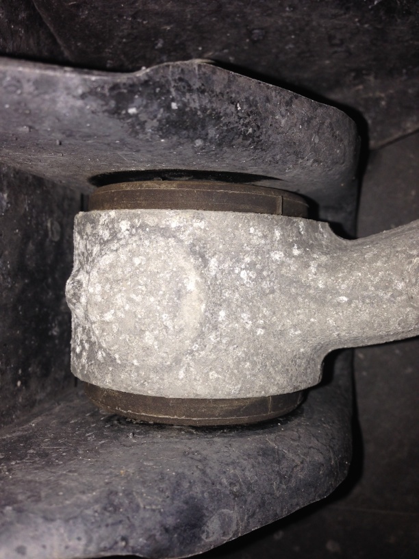

Tach,
gestern musste ich zum TüV, dieser stellte ein leichtes spiel an den Hinterrädern fest.
Nach mehrmaligen hin und her liegt es wahrscheinlich an den Querlenker oben rechts und links (da beide spiel haben).
Jetzt die Frage, kann man die Gummis tauschen oder muss der kompletter Querlenker getauscht werden.
Sind die LS2 und LS3 Teile kompatibel? Muss ich beim z51 EU Model auf etwas mehr achten?
Vielleicht hat jemand beide Seiten zum verkaufen, dieser kann mir gerne ein Angebot unterbreiten.
einen schönen Tag und danke im voraus

Die serienmäßigen Gummis in der Dreieckslenkern sind sehr weich, aber bei dir sieht es so aus, als wären die Schrauben gar nicht richtig fest!

Habe ich mir auch so gedacht als er auf der Bühne war, hab es mal mit einer Knarre versucht nach zu ziehen aber hat sich nichts mehr bewegt.
Handelt es sich bei der Schraube um eine 19er oder doch eine Zoll Grösse?
