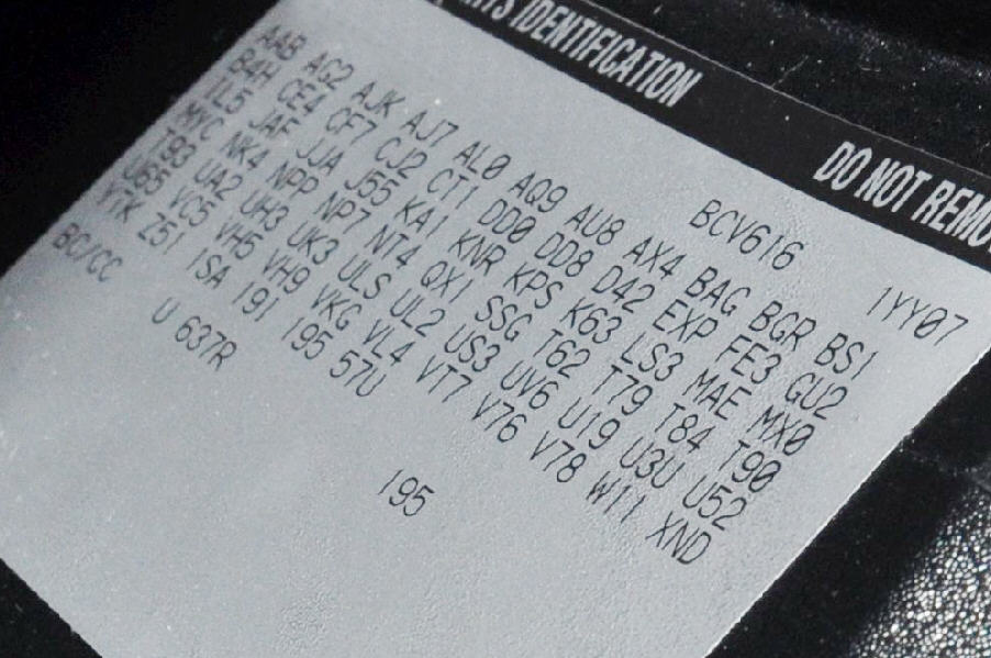

da demnächst was zum Lackieren ansteht, die Frage, welchen genauen Farbcode soll ich dem Lacker angeben. [smilie=unsure.gif]
C6 ist Bj. 2009, EU-Ausführung. Foto vom Aufkleber aus Handschuhfach anbei.

BC/CC ==> Base Coar/Clear Coat
U637R ==> Cyber Grey (in Reference Lists auch unter WA637R zu finden)
