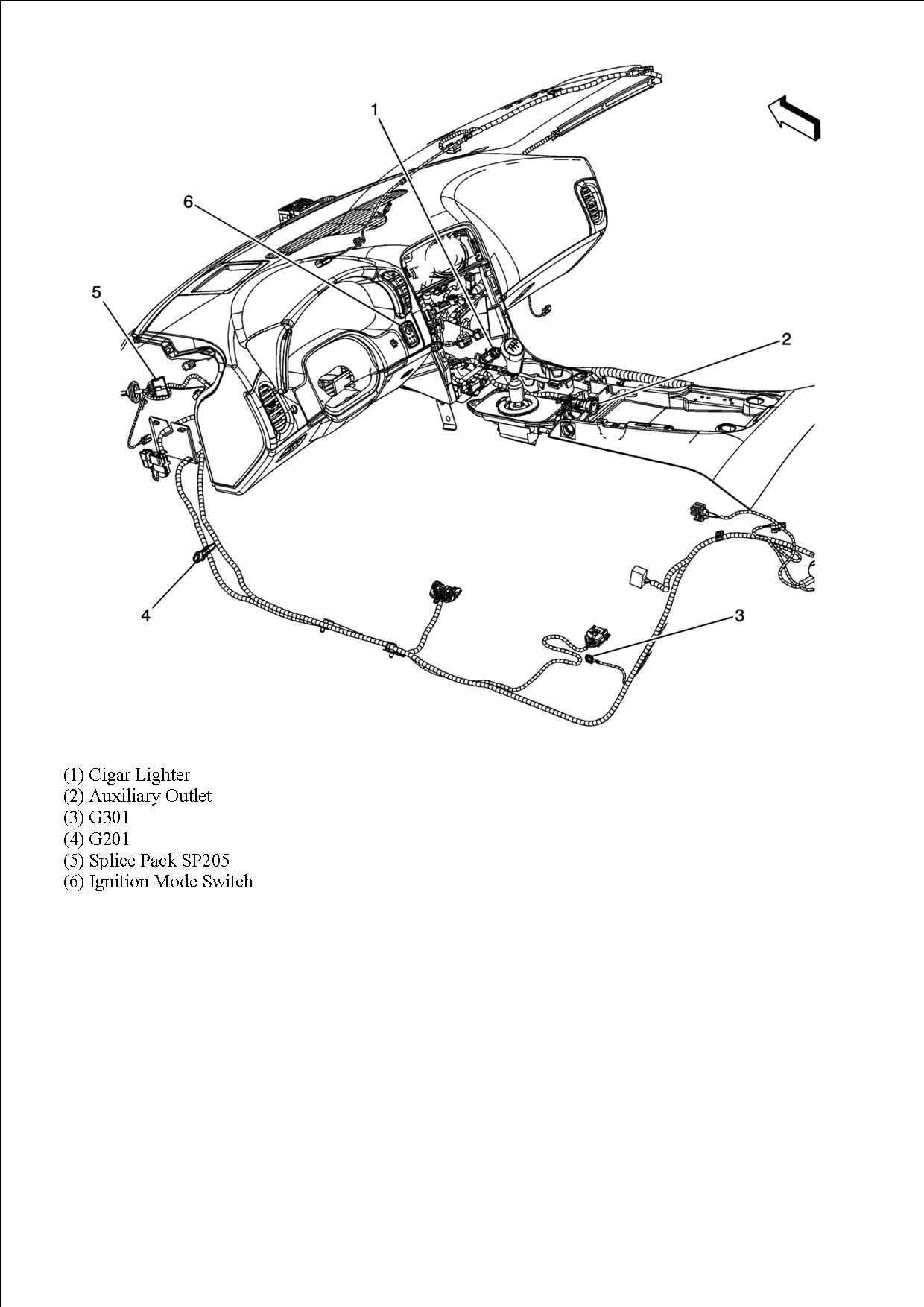

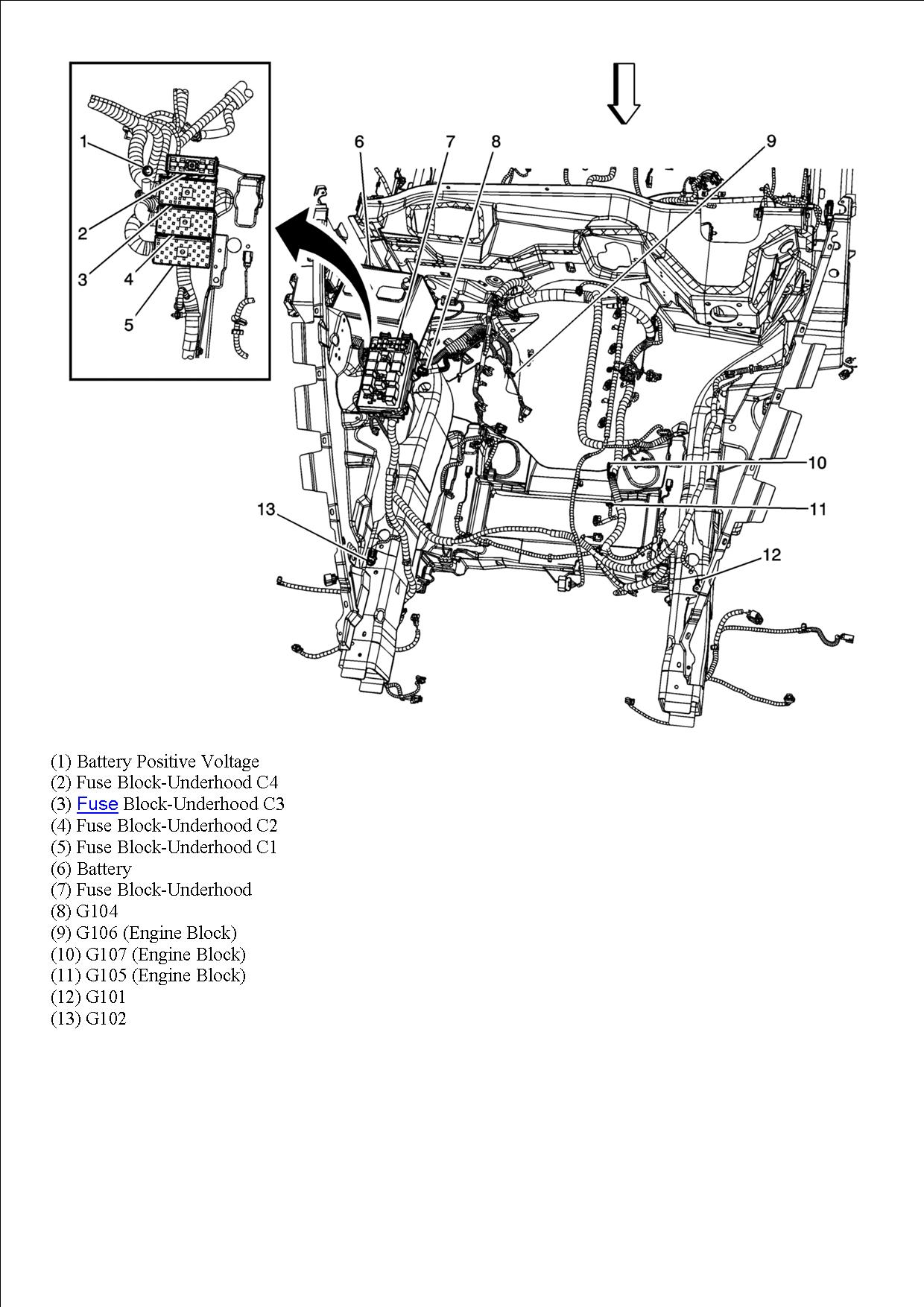

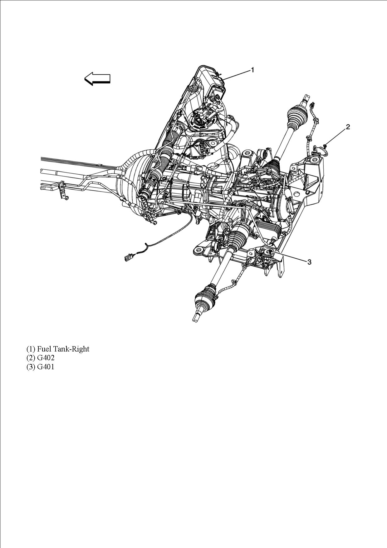

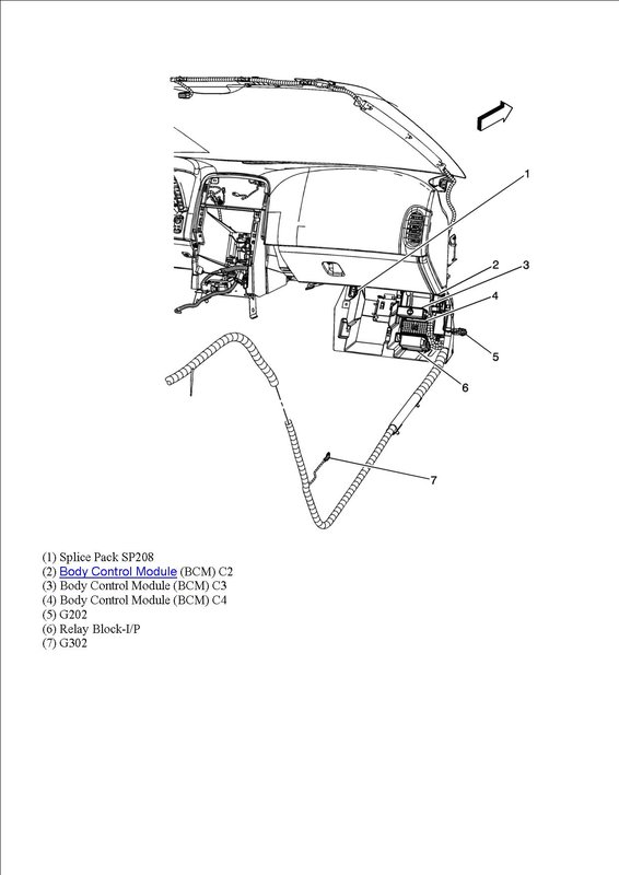

Beitragvon Tom untr35 » 25.08.13, 17:25

Super Tom! Da wird die Suche bei Problemen gleich viel einfacher [smilie=good.gif]
