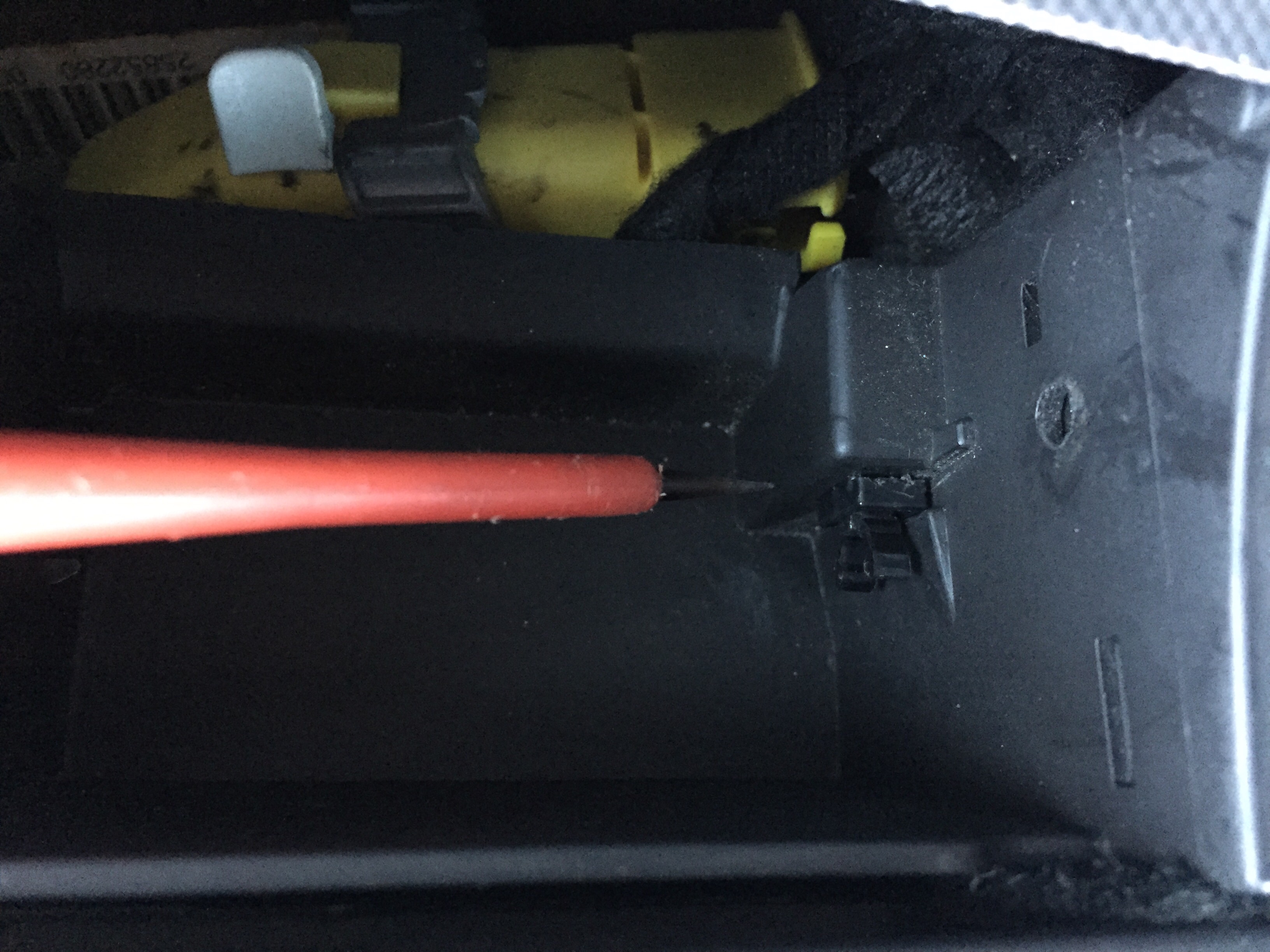

Ich hatte bei mir das Problem das meine Klappe vom Ascher nicht mehr geschlossen hat.
Habe die Türe mittels Schlitz Dreher ausgeklipst un dann dahinter diesen kleinen Halter der Türe ebenfalls mit ausgeklipst.

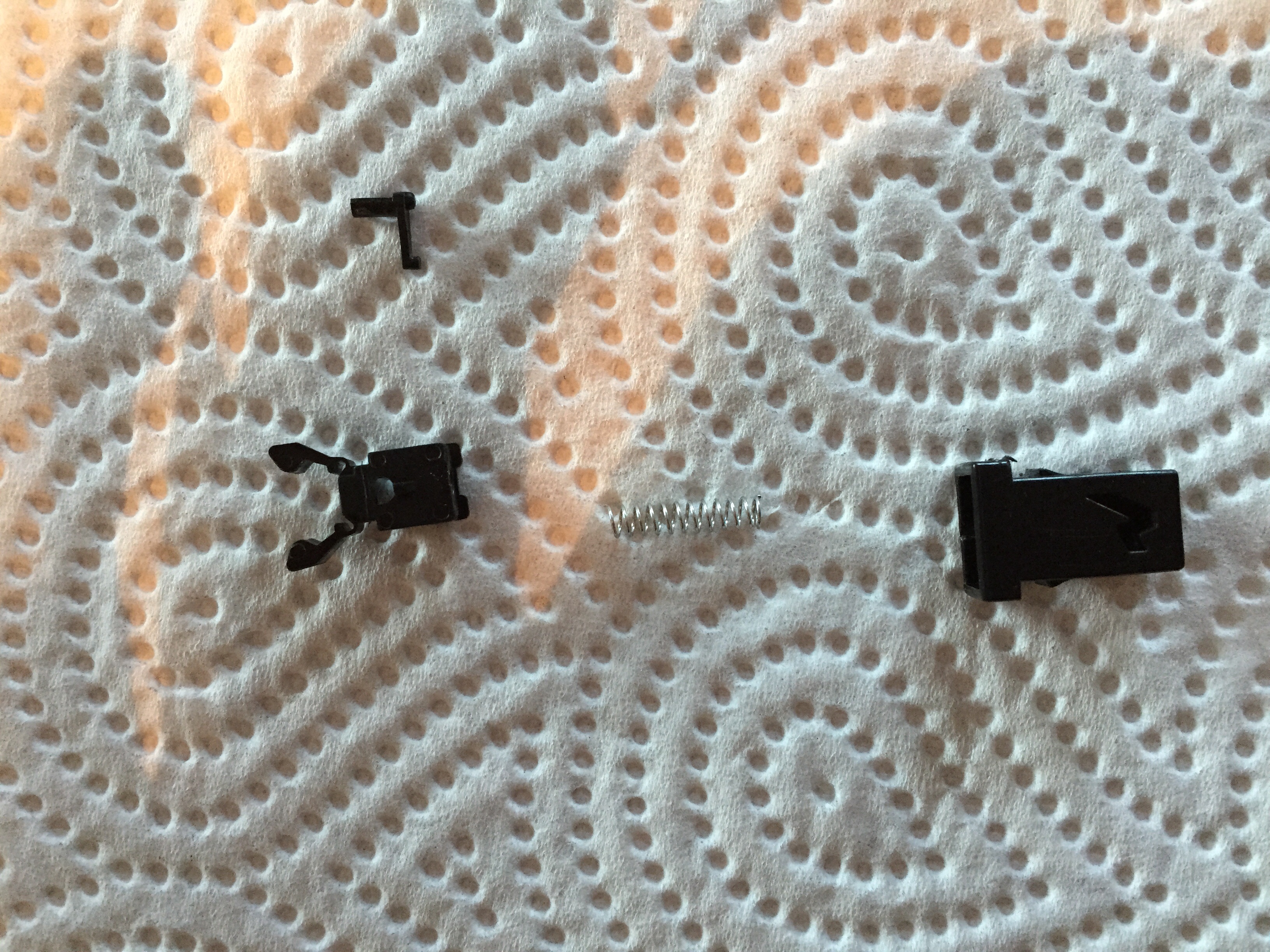

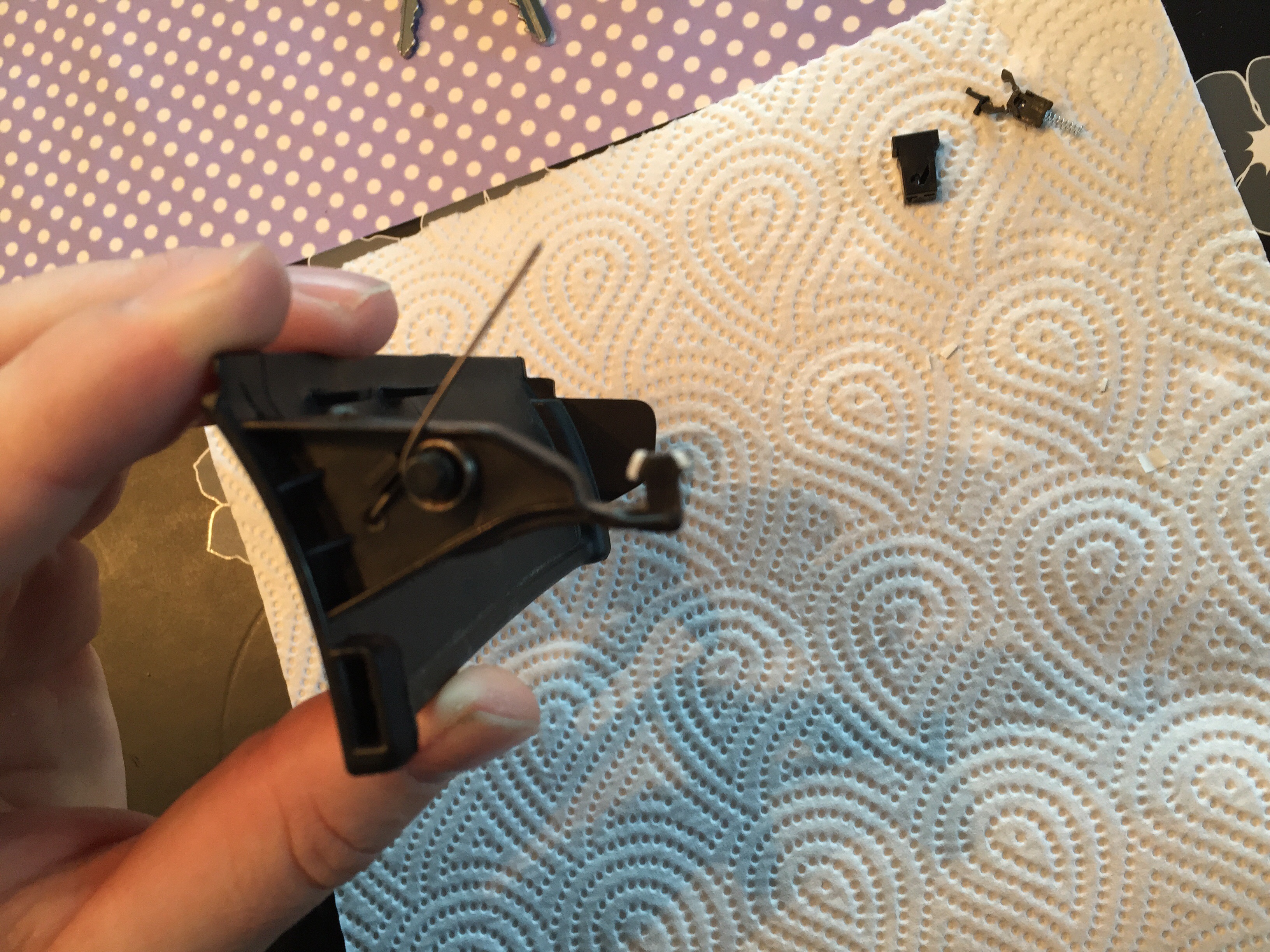

Dann die federspannung der Türe etwas reduziert in dem man die Feder etwas biegt und diesen Halter an der Klappe mittels 2 Klebern vergrößert. Als letztes habe ich den kleinen Halter auseinander gebaut und die Spiralfeder ein wenig gekürzt.

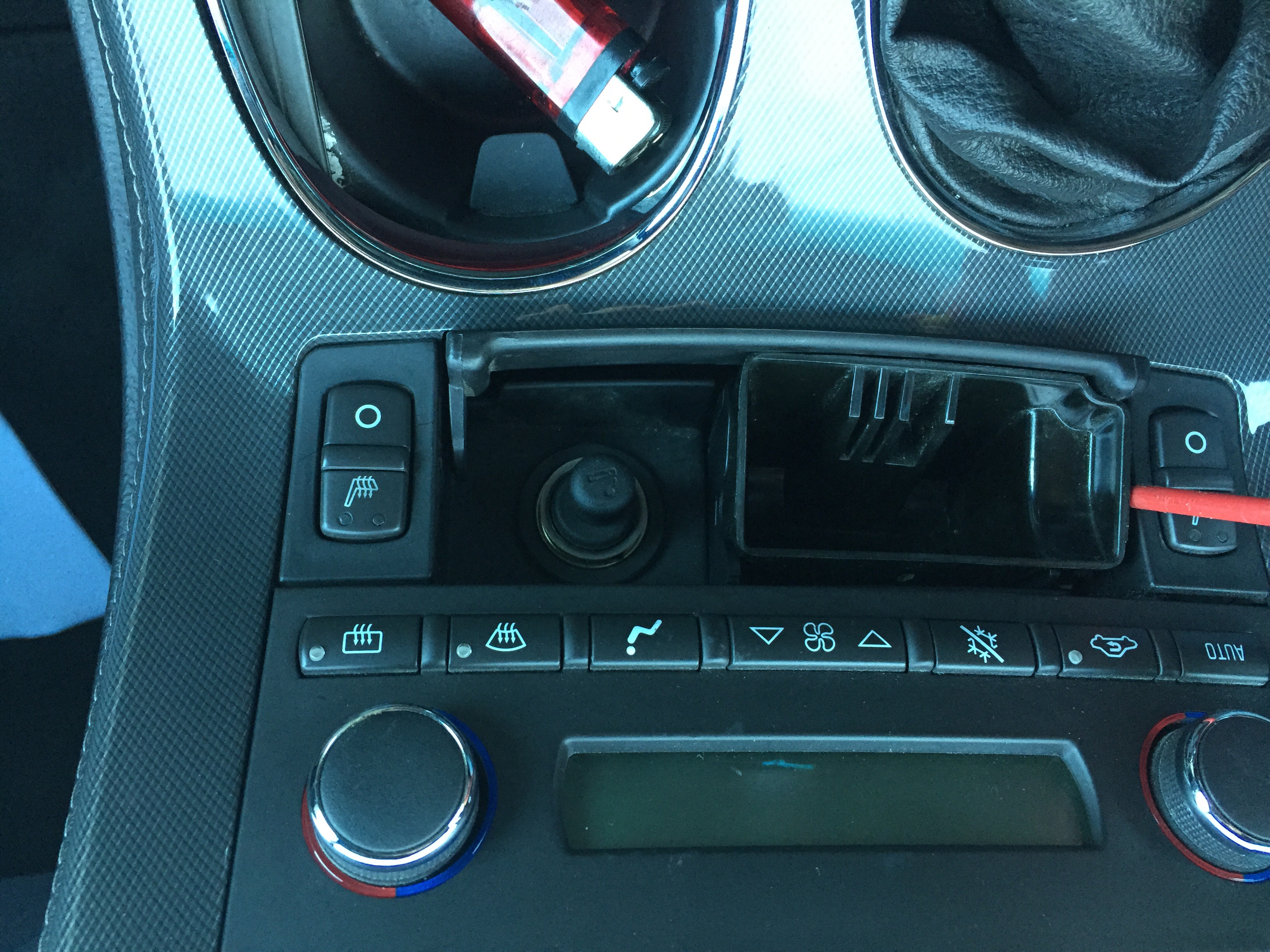

Alles wieder zusammen gebaut und Tadaa. Klappe hält und fährt auch noch auf.
