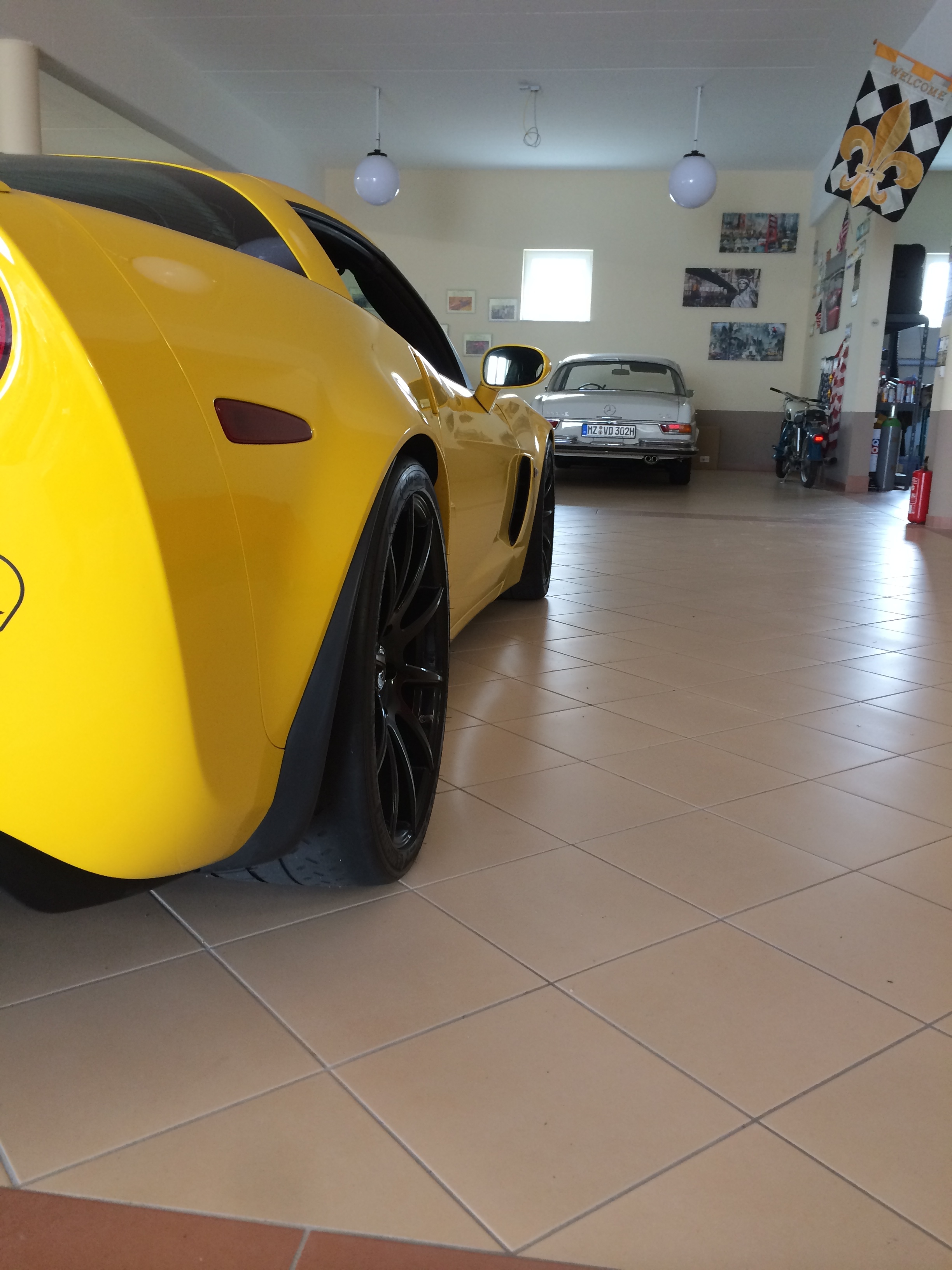

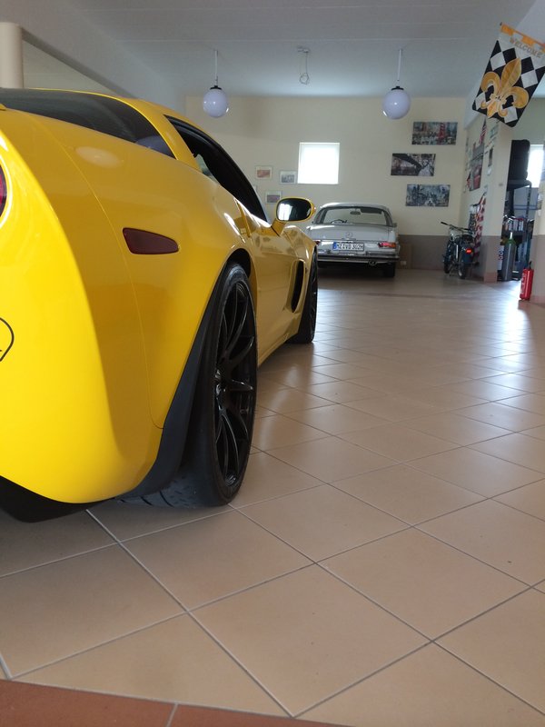

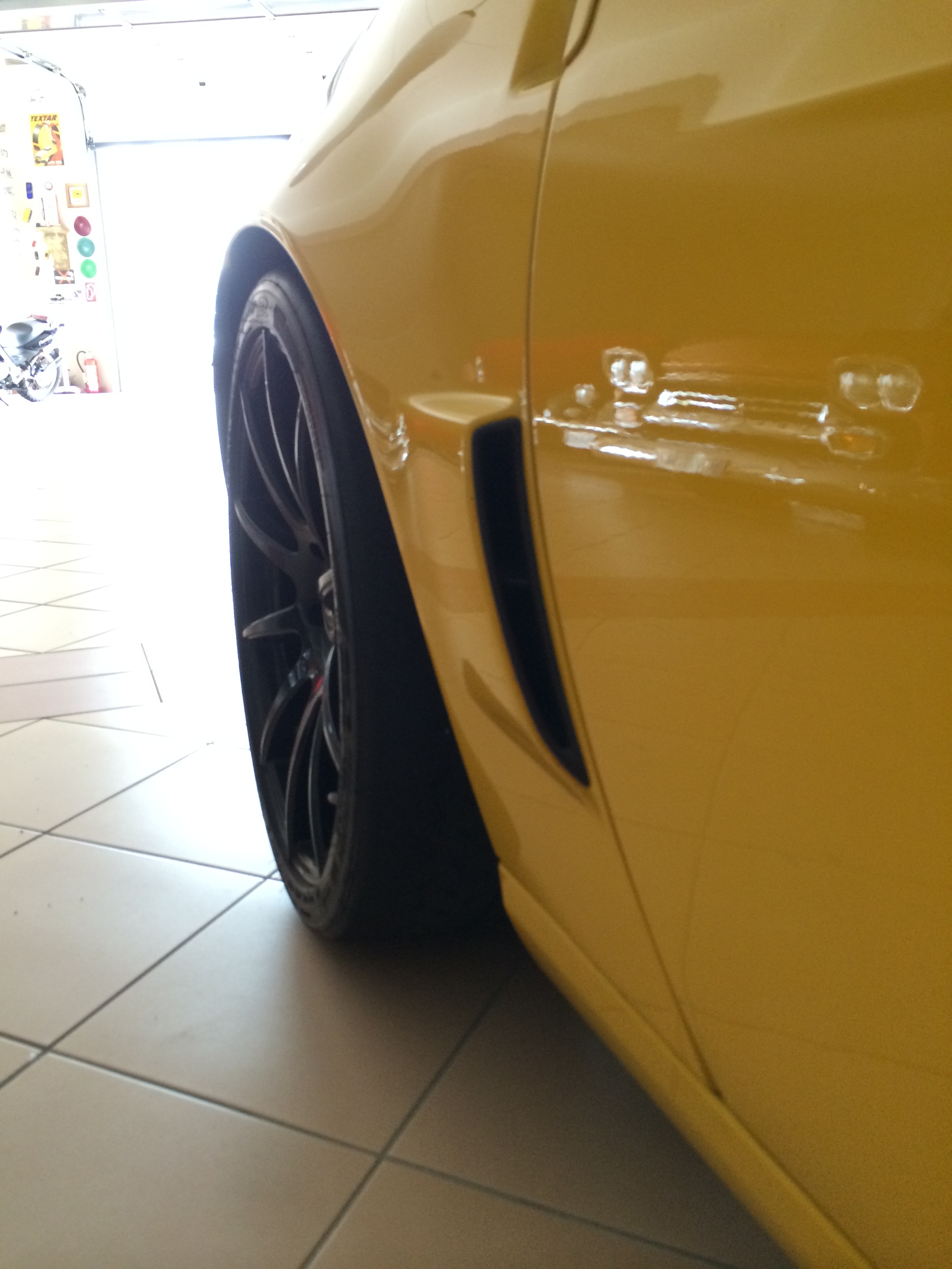

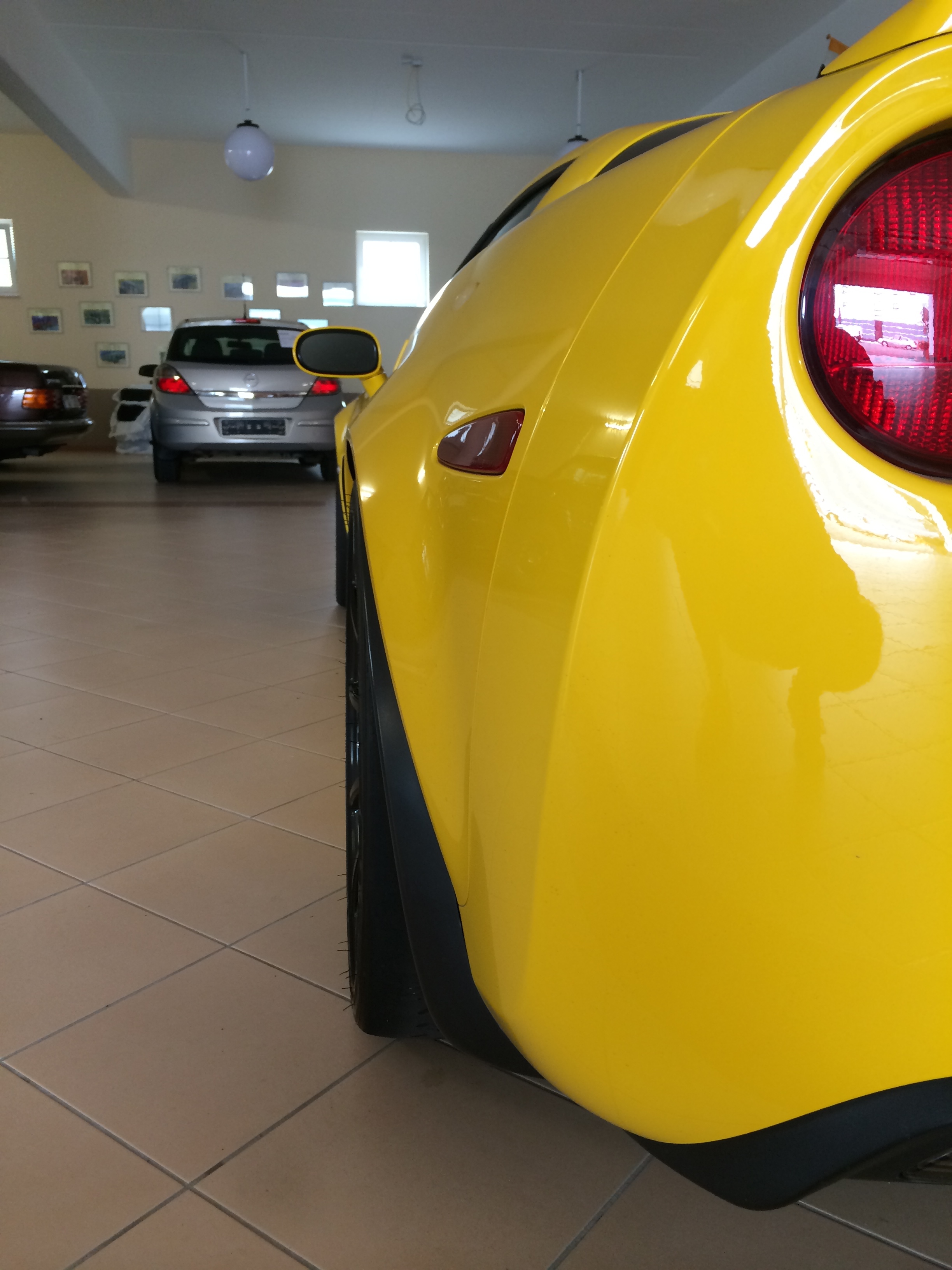

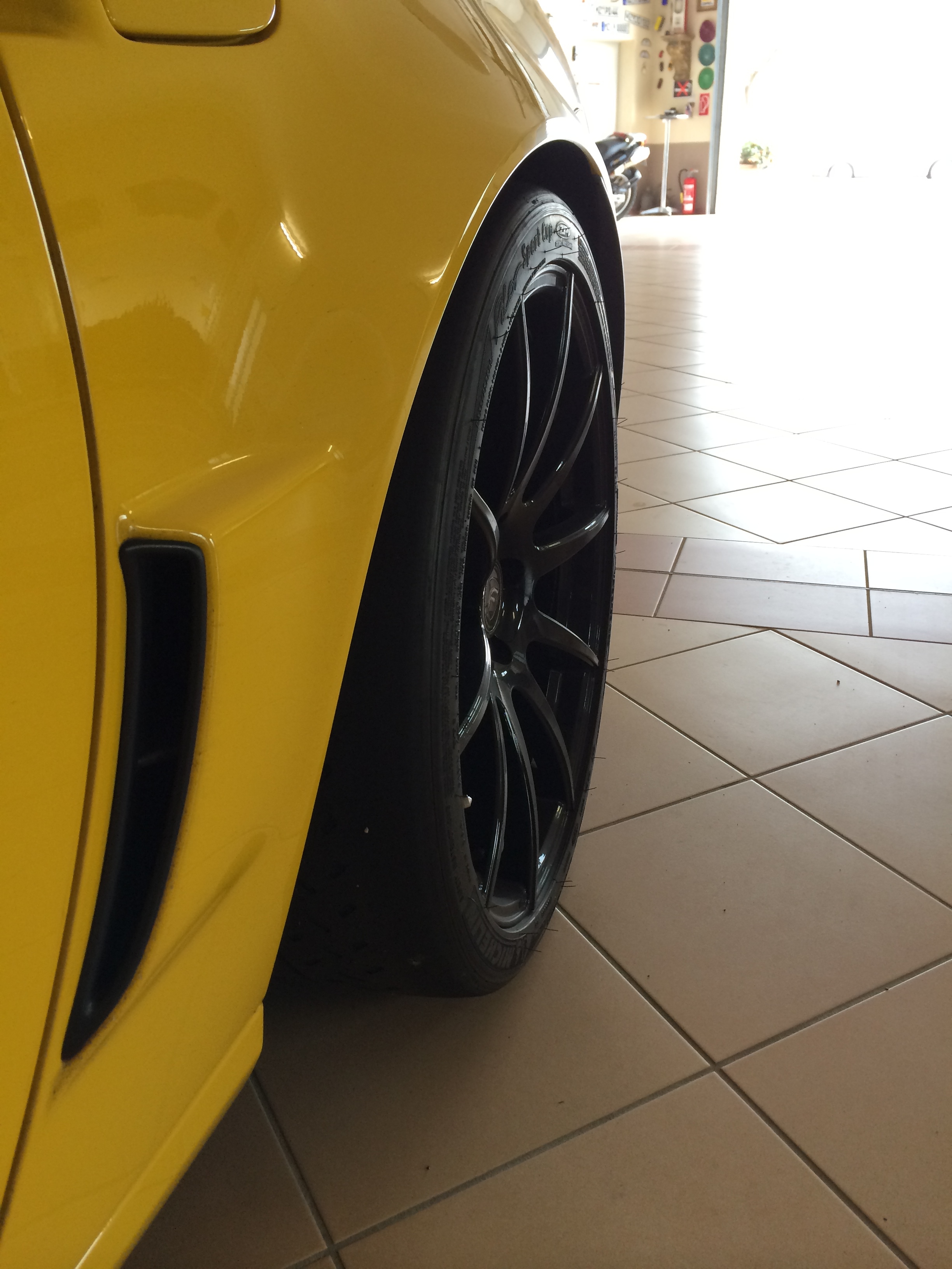

Nöö, muss ich noch machen bei Gelegenheit. Aber es sieht aus wie Serie ZR1 Rad. Meine stehen 2mm weiter draußen als das originale ZR1 Rad da 57 statt 59 ET. Vorher standen die Räder einen halben bis cm über Kante. Waren 15er Platten hinten verbaut, vorne 20er, da gings gar nicht.
Ich hatte da jetzt echt keine Lust mit verschiedenen Distanzen und Adaptionssystem oder Durchstecksystem rumzutesten. Gestern dann die A3 runtergeknallt und endlich kein schleifen mehr in der Kompression.

Das sieht sssehr, ssssehr geil aus! [smilie=good.gif]

Supergeil Rene' , so muss das sein [smilie=good.gif] [smilie=good.gif] [smilie=good.gif]

Sieht sehr geil aus, René!
Auch wenn ich jetzt einen schiefen Hals habe. [smilie=dirol.gif]

André, Du solltest auch das ipad gerade halten, dann musste nicht den Kopf schräg halten um die Fotos gescheit zu sehen [smilie=biggrin.gif]
ah, jetzt. Hatte die Bilder per iphone hochgeladen. Da werden die Bilder auch korrekt angezeigt. Über den Rechner leider nicht, warte, ich korrigier das mal eben...

Danke Männer. Das passt jetzt echt gut für mich. Gescheite Funktion war mir wichtiger als Optik. Dienstag noch Spur vermessen und gut [smilie=bye.gif]

Ich finde es auch so besser ! Zu weit draußen ist meiner Meinung nach auch nicht schön.
Kannst du bei Gelegenheit nochmal Bilder vom Gesamteindruck online stellen ? Die Felgen sehen wirklich gut aus [smilie=drinks.gif]
