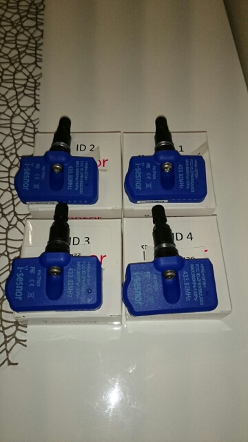

Re: Neue Reifen , neues TPMS Ventil?
So, hab mir 4 neue gekauft ;-)
Bin gespannt ob alles glatt läuft beim Programmieren.
Wo bekommt man einen kleinen Drehmomentschlüssel für 2,2 und 4 NM her?
Danke
Peter
Danke
Peter

Mo oder Di lasse ich die Reifen aufziehen, hoffe die haben so einen kleinen Drehmomentschlüssel beim Reifenhändler ;-)
Ein Mitglied aus dem anderen Forum hat die Sensoren auch verbaut und es hat alles genau so geklappt als seien es originale Sensoren.
Für mich ist auch das schwarze Ventil ein klarer Vorteil wenn man schwarze Felgen hat ;-)
