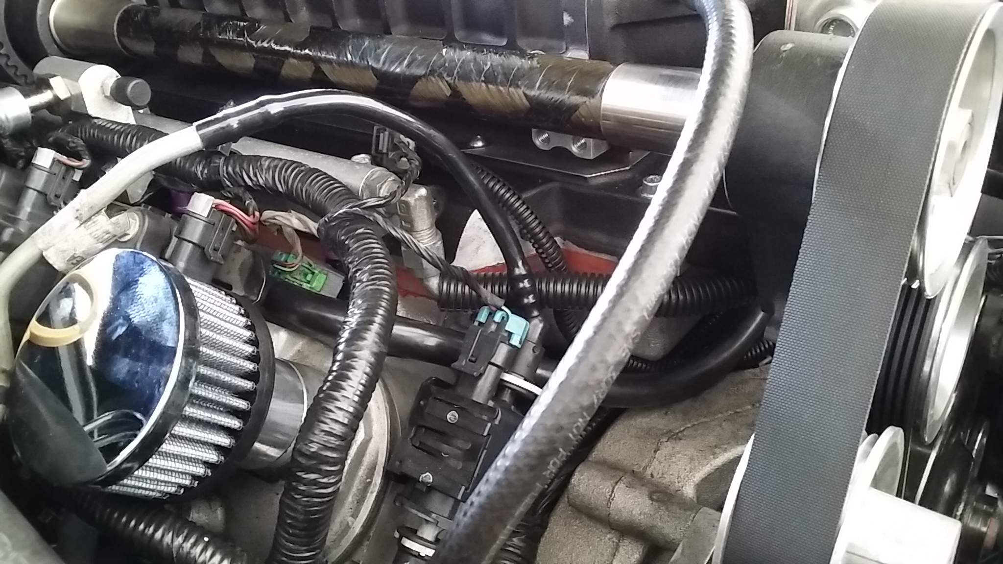

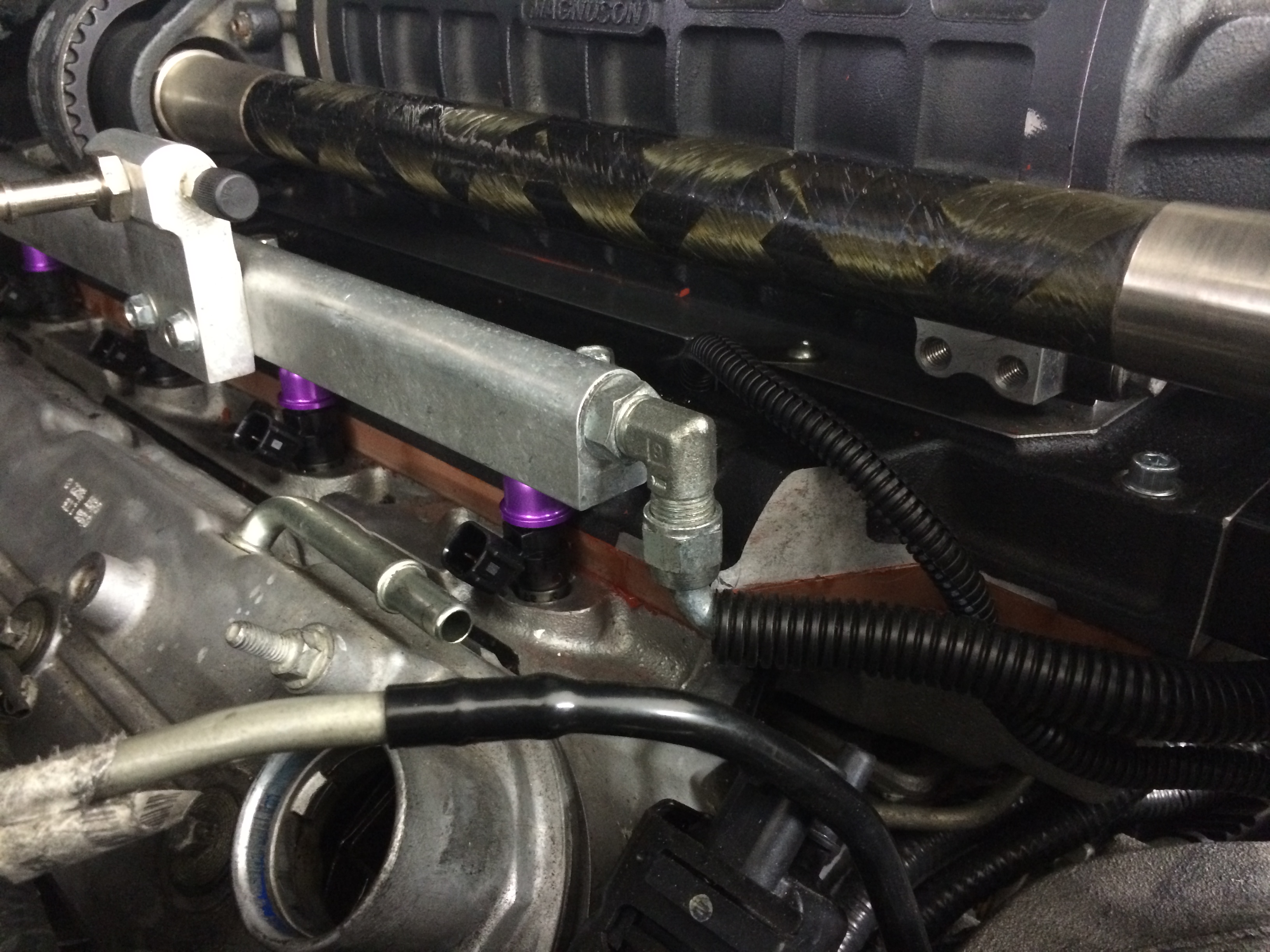

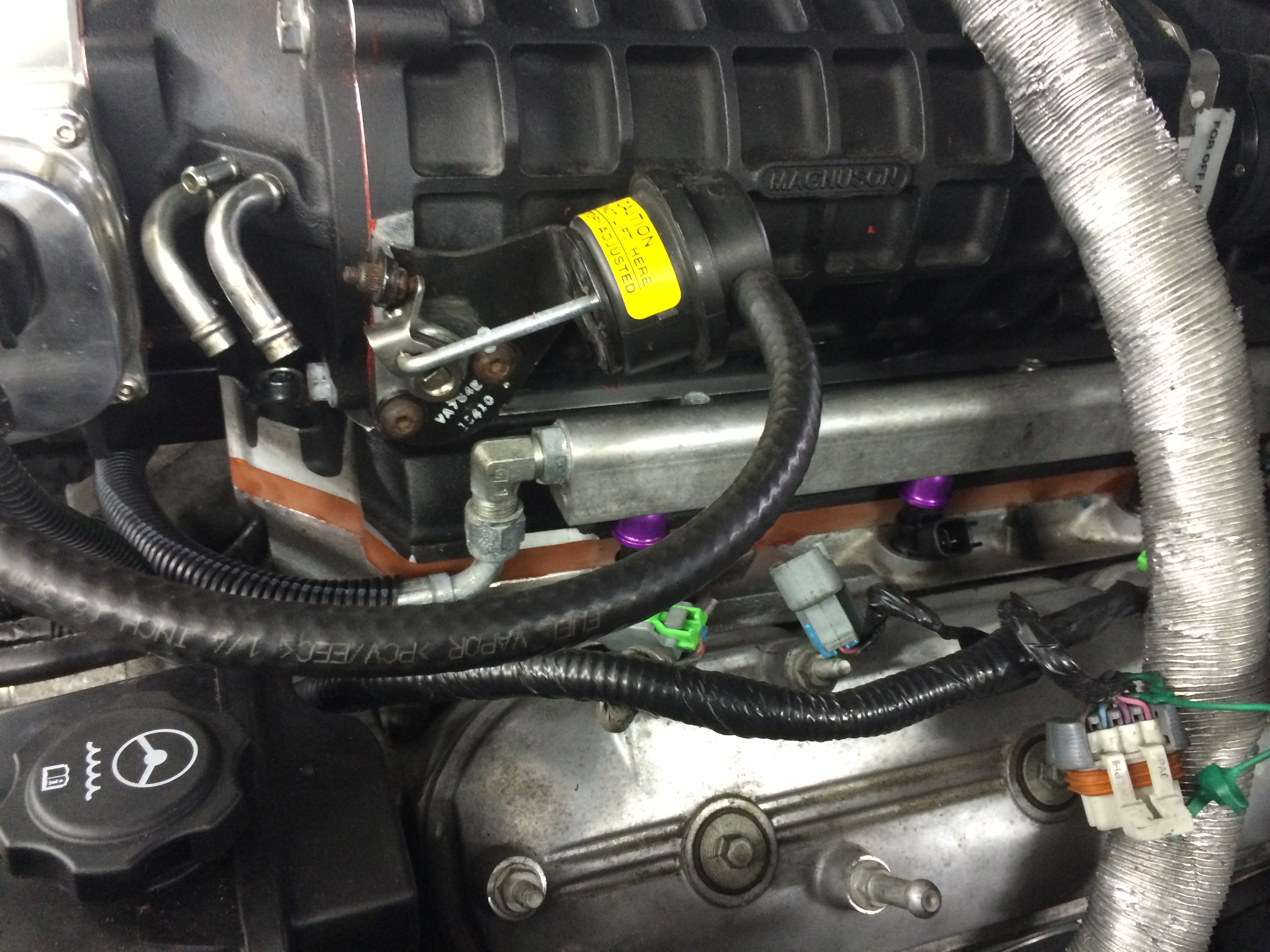

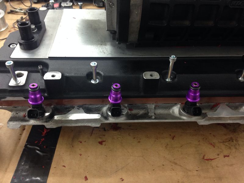

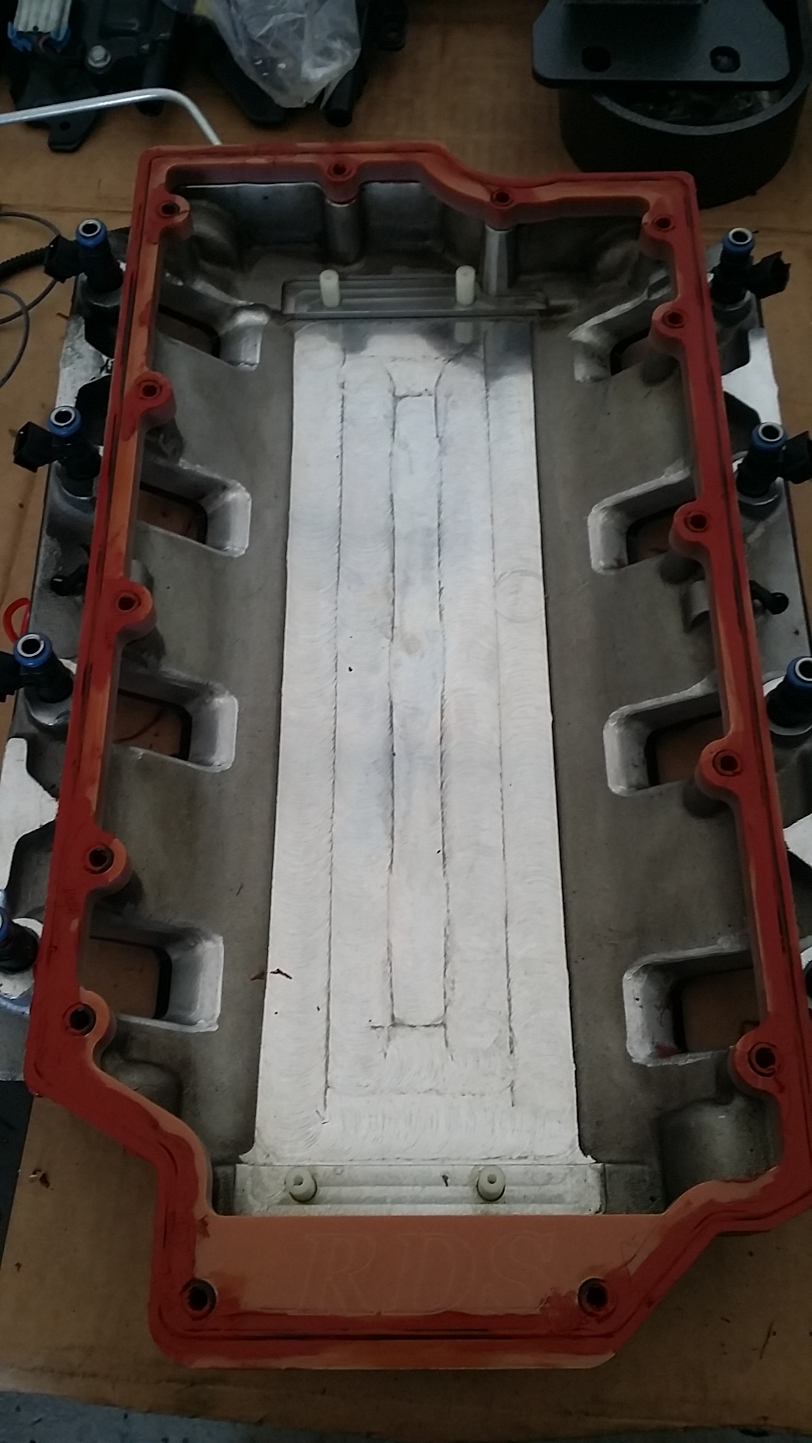

Und so soeht ein Phenolic Spacer dann unter einem TVS2300 aus:
