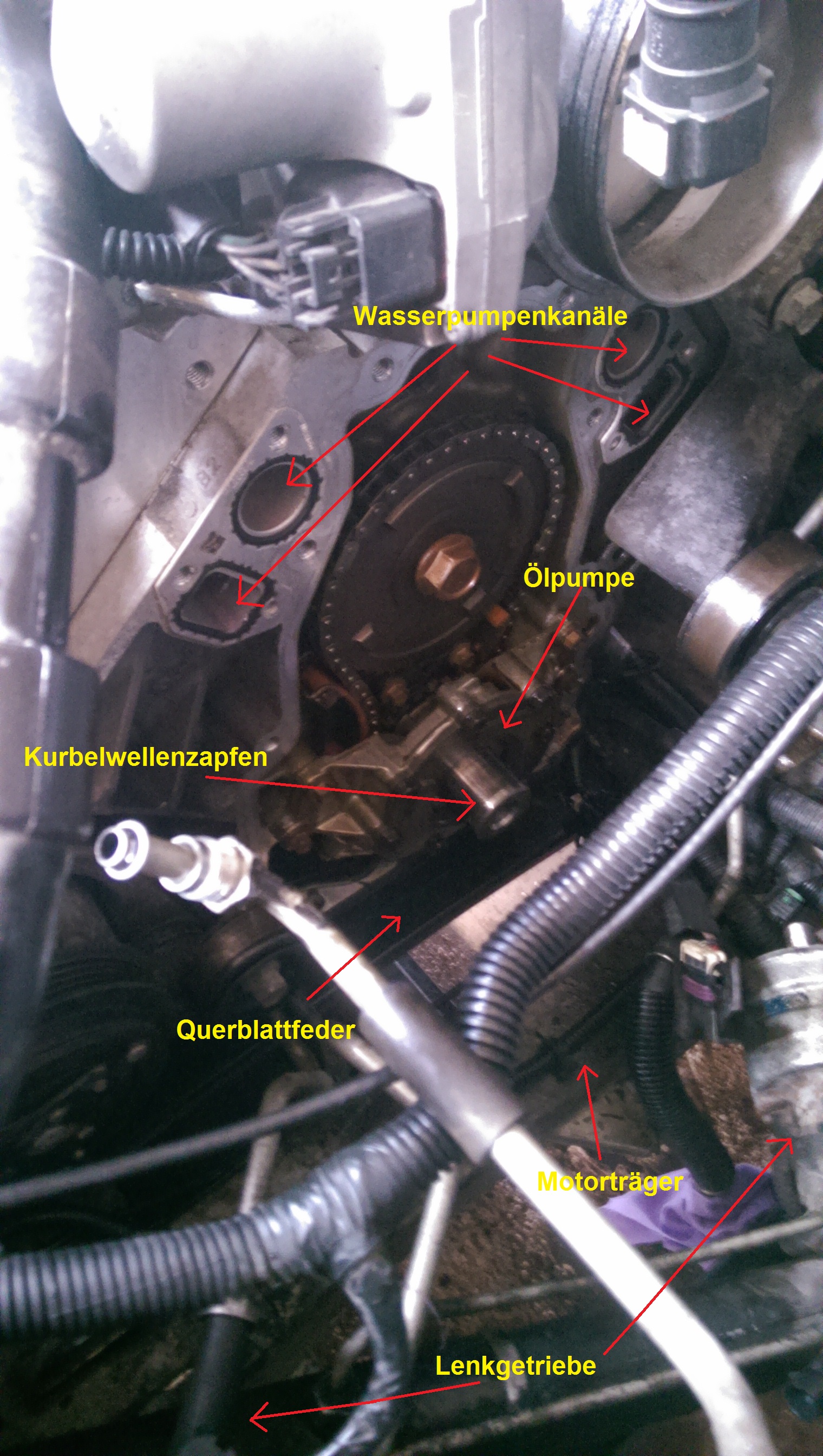

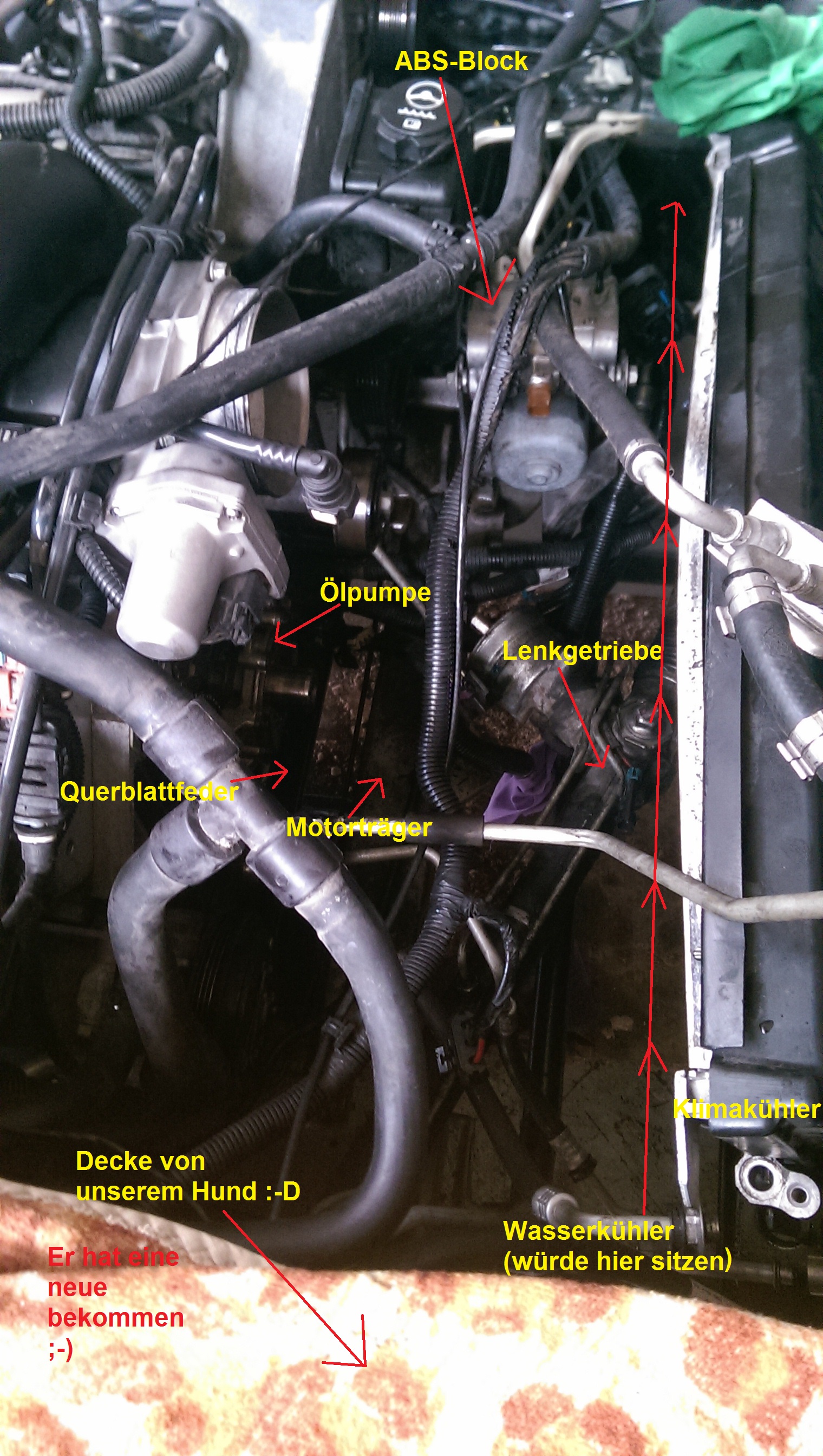

So Leute....
gleichmal vorweg---> Meine schwarze Schönheit läuft wieder
Es war die Ölpumpe, genauer gesagt das Bypassventil in der Ölpumpe.
Es ist ein Kanal in dem ein Kolben läuft der mit einer Feder belastet wird.
Bei mir war der defekt, dass sich ein leichter Grad gebildet hat und somit der Kolben nicht mehr richtig in dem Kanal laufen konnte und festhing...dadurch war das Ventil ständig ofen und das Öl wurde sofort wieder in die Ölwann gepumpt---->kein Öldruck im Motor.
Zur Reperatur (was eine Menge Arbeit is)
Man benötigt:
Hebebühne
Klimagerät
Spezialwerkzeug um den Schwingsdämpfer zu demontieren
Großen Drehmomentschlüssel (ab 300Nm)
Gängis Werkzeug einer Werkzeugkiste (Zangen/Ratschen/Hammer/Schraubenzieher)
Motorhaube weg
Kühlflüssigkeit ablassen
Kältemittel absaugen
Vorderreifen abbauen
Kühlschläuche abziehen
Klimaschläuche lösen
Schläuche vom Getriebeölkühler weg
Wasserkühler raus
Beide Rippenriemen runter
Kühler für Lenkungsöl raus (bzw lösen)
Lenkgetriebe raus
Wasserkühler raus
ABS-Block Halter lösen
Lenkgetriebe raus--->Das Kostet am meisten Zeit
Wasserpumpe weg
Schwingungsdämpfer weg
Stirndecken vom Motor weg
Ölansaugschlauchlösen
Ölpumpe ausbauen
Neue Ölpumpe rein
und dann alles wieder zusammenbauen
Das dumme ist nur Motorhalter und Querblattfeder sind im weg...erschwert alles ungemein, da die da sitzen wo man denn Platz braucht um am besten zu Schrauben
Das Lenkgetriebe ist sehr fummelig:
1. Leitungen am Lenkgetriebe lösen
2. Lenkgetriebe rausfummeln
Die Werkstatt hätte 14 Stunden dafür angeschlagen...
Ich hab 15 gebraucht (hab aber noch nie an ner Corvette gearbeitet)
Aber hat sich gelohnt.....hab ca. 1500€ Arbeitslohn gespart und die Erfahrung gemacht wie mein Baby vorne aufgebaut ist und wo ich hinfassen muss----> beim nächsten mal gehts dann schneller wenn ich da vorne nochmal was machen muss
Gibt auch 3 Bilder wie es vorne zerlegt ausschaut...hab die aber auf dem anderen Handy
Also wenn bei euch mal der Fehler auftritt und ihr habt nicht die Werkzeuge und die Geräte + Erfahrung im KFZ Bereich-----> dann lasst es machen, könnte nämlich ziemlich schnell en fehler gemacht werden und dann wirds richtig teuer
ja is jetzt nochmal ne orginale reingekommen... die von Melling hätte 5 wochen gedauert bis sie hier gewesen wäre.....bestell aber im winter eine wenn das auto eh abgemeldet is als reserve
ja bilder hab ich klaum welche gemacht.....weil ich ständig dreckige flossen hatte und fertig werden wollte (hätte sonst sehr viel zeit am waschbecken verbracht)
Ölwanne muss nicht raus, da die Pumpe oberhalb sitzt und die Ölansaugleitung nur mit einer schraube fest is die mann auch mit montierter Ölwanne lösen kann.
Wenn die Ölwanne raus müsste, hätte die Blattfeder raus gemusst und noch viel mehr zerlegt werden müssen, sodass man das auto später vermessen lassen müsste.
Gut das ich noch nach 1,5 Jahren noch wusste wie das Klimagerät funktioniert.
Wie gesagt wenn ihr keine Schraubererfahrung habt, oder das gelernt habt (wie ich
) dann lasst es machen....ist nämlich ne andere hausnummer als Bremsscheiben wechseln
und wenn ihrs machen lasst habt ihr garantie auf die arbeit.....beim selber schrauben seit ihr dafür verantwortlich---->und wenn ihrs verbockt wirds schnell sehr teuer...ich sag nur schrauben vergessen oder nicht richtig angezogen oder nicht so zusammengebaut wie es gemacht werden muss.
Hab um ehrlich zusein auch mal kurz gedacht "ouh kevin...vlt hättest es lieber machen lassen" aber da war das auto vorne schon halb auseinander
Ihr hättet mich mal sehen müssen als alles zusammengebaut war und alle flüssigkeiten wieder drin waren (hab den Ölwechsel gleich mitgemach)....da hat mir leicht die hand gezitter und ich war etwas angespannt, hab mir vorher gedacht es können 3 dinge passieren...
1. Öldruck is da und läuft alles wieder 1a (was auch so war)
2. Öldruck nicht da und der fehler liegt woanders--->ganze arbeit für die Katz
3. Es macht BOOOM oder irgend ein anderes eckliges geräusch und irgendwas (meist etwas teueres) ist hopps gegangen
es war glücklichweise Tor 1 und nicht der Zonk
achja noch was.....hab relativ kleine Hände was ein riesen vorteil war--->wer hafenarbeiterflossen hat wird glaub ich verzweifeln
Lg Kevin

Wasserkühler ist easy
Unten einfach die Ablasschraube aufmachen....erspart dir viel Sauerrei
das dumme ist nur--->über den wasserkühler läuft ein Klimaschlauch und da dieser aber ein rohr welcher fest angeschraubt ist brauchst ein klimagerät um die flüssigkeit abzusaugen (wenn du das nicht absaugst spritzt dir die soße mit druck entgegen.....is ne riesensauerei und das kältemittel ist nicht gerade gesundheitsfördernt
Wenn ichs noch richtig in erinnerung hab geht der kühler nur nach oben raus.....und das rohr von der klima sollte man nicht biegen oder so
Für die Klimaanlage brauchst zur Befüllung 500g Kältemittel--> steht aber auch auf dem grünen Aufkleber im motorraum auf der beifahrerseite
An meinem wasserkühler ist auf der beifahrerseite der kühler für das getriebe welcher in einem plastikgehäuse am kühler drann ist.
Der Kühler ist lose in dem plastikgehäuse!!!! er wird nur durch die beiden leitungen in position gehalten-----> ausbau kein problem
Einbau etwas fummelig:
der Kühler muss mit einem schraubenzieher nach oben gezogen werden bis die anschlüsse an den lochern des gehäuses sind..
dann erst den unteren schlauch ansetzen und diesen dann beschweren, das der ober anschluss gegen das gehäuse drückt (ich habe dazu eine große schraubzwinge an den unteren schlauch gehängt--->funktioniert super
da dere obere anschluss nun gegen das gehäuse gepresst wird, kann man ganz einfach die obere leitung ansetzen
Dann kühlflüssigkeit rein und das wars schon...
Achja....demontier die motorhaube---> der kühler lässst sich dann leichter ausbauen (brauchst ne 2. person
das einstellen der haube ist aber ein rießen Sch.....
bis da die spaltmaße wieder gepasst haben
)Wenn ichs noch richtig in erinnerung hab geht der kühler nur nach oben raus.....und das rohr von der klima sollte man nicht biegen oder so
)da dere obere anschluss nun gegen das gehäuse gepresst wird, kann man ganz einfach die obere leitung ansetzen
)das einstellen der haube ist aber ein rießen Sch.....
hab ca. ne stunde gebraucht---->nimm auch hierfür eine 2. person welche den haubenöffner immer zieht, sonst rennst dir nen wolf ![derisive [smilie=derisive.gif]](./images/smilies/derisive.gif)

Glückwunsch zur erfolgreichen Reparatur!
Wahnsinn, wer hätte gedacht, dass das so ein Kino bedeutet!
Ein Bild wäre natürlich nicht schlecht, damit man mal sieht, wo das Ding sitzt.

hab noch 2 Bilder zum zeigen.... zu sehen ist die alte Ölpumpe (noch eingebaut) zum vergößern anklicken
