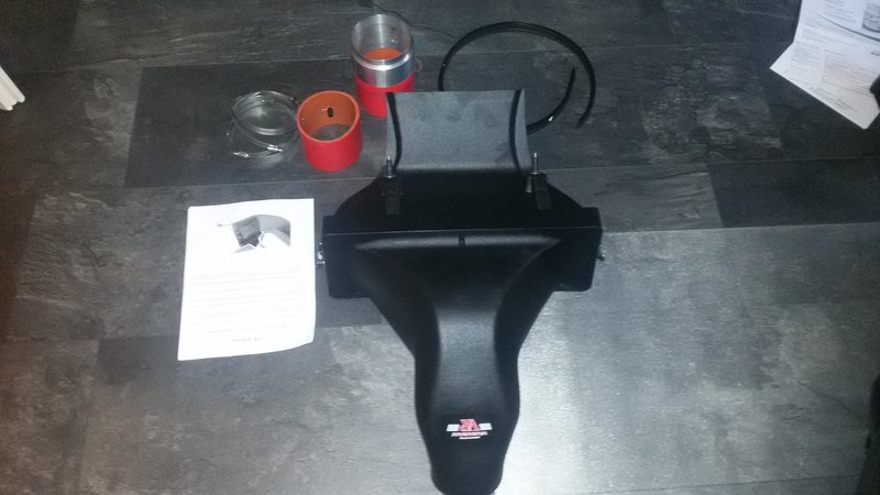

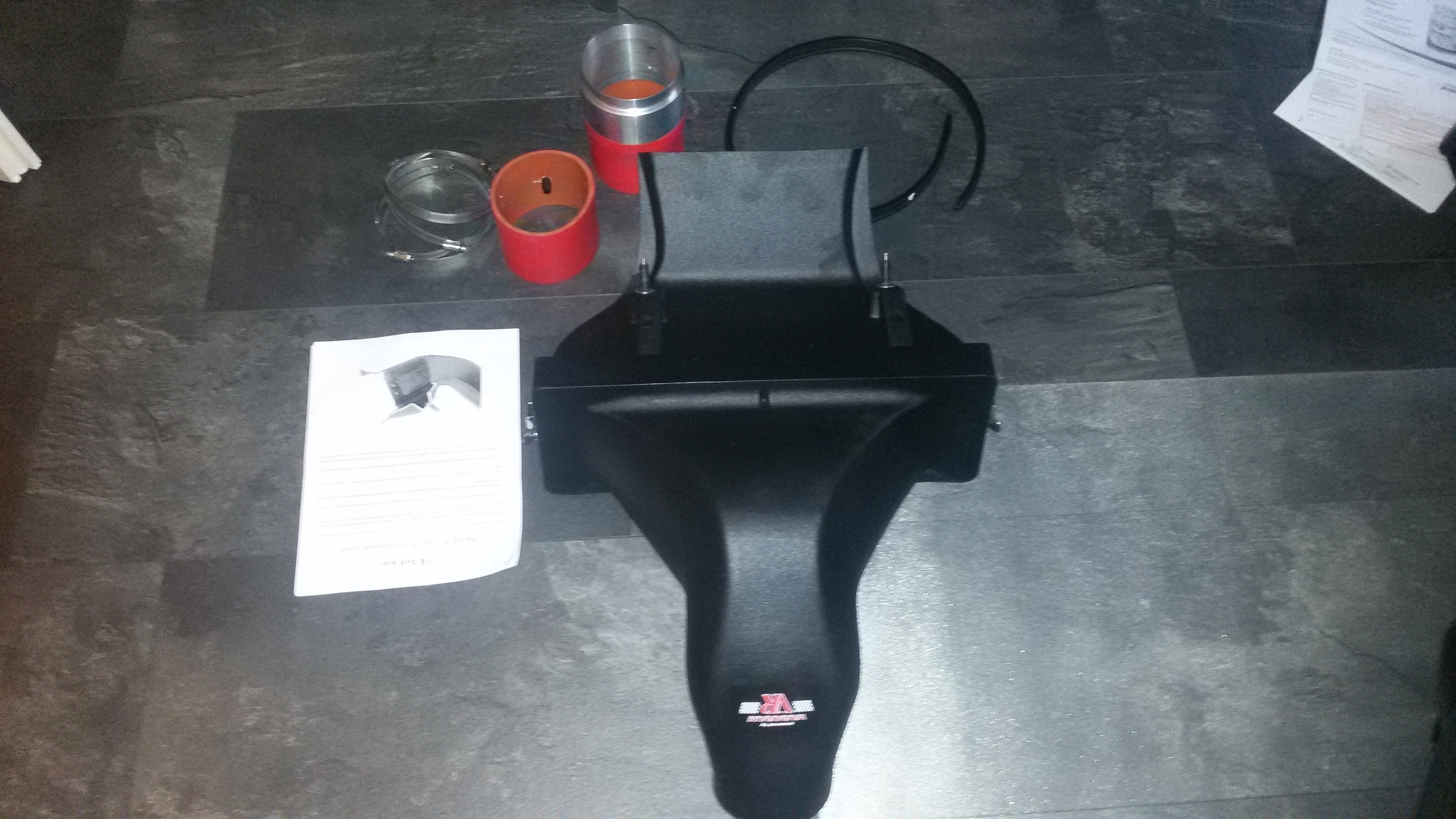

Für meine LS2 ist der heute angekommen
Micha - Beiträge: 1366
- Wohnort: Dorsten
Re: Luftfilter-Frage LS3: Wer kann mit Daten glänzen?
Ist das der Vararam? Der wird meist wegen der Hitze wieder entfernt da er dem Kühler zu viel Fläche wegnimmt, Heinz hat mir da abgeraten davon.
Hier ein Zitat vom Till:
Die Luft wird von vorne geholt, es kommt also keine Warmluft vom Motorkühler dazu.
So wie es aussieht scheint das Ansaugsystem aber zu viel Luft vom Kühler wegzunehmen. Auf der Rennstrecke hat Thomas jetzt leider Temperaturprobleme mit dem Motorkühlmittel und Motoröl. Auf der Straße sind gibt es wohl keine Temperaturproblem
