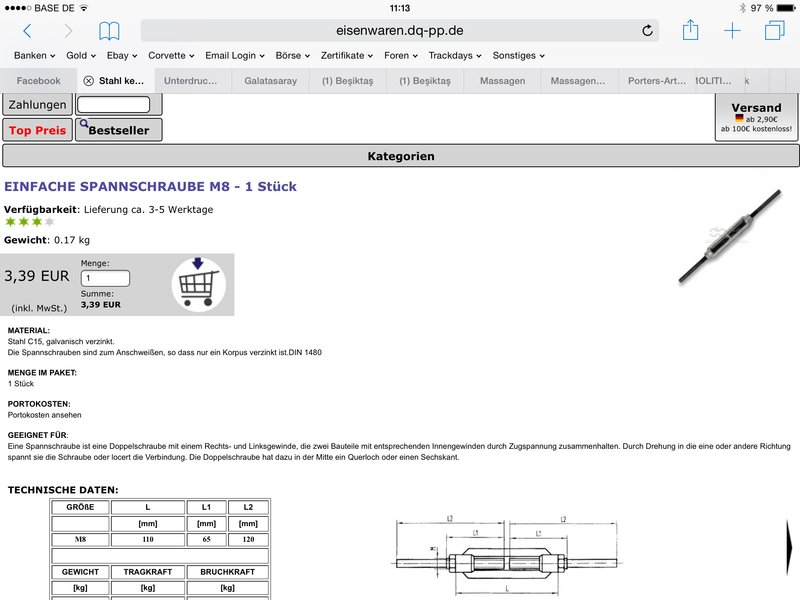

Ist es da nicht einfacher zwei Spannschrauben zwischen dem Lufteinlass zu setzten.
Nur mal so als Idee.....
- LaRassa
- Beiträge: 1106
Re: ZR1 OEM Splitter - Verstärkung des Bumpers
Gewindestangen sollten auch reichen. Sieht dann aber etwas merkwürdig aus......

Bumper runter ist ja nicht so das Problem, soll Werner mir mal so ein Ding bestellen und zusätzlich mache ich mal zwei Spannschrauben rein. Schön lackieren in schwarz und gut ist.
