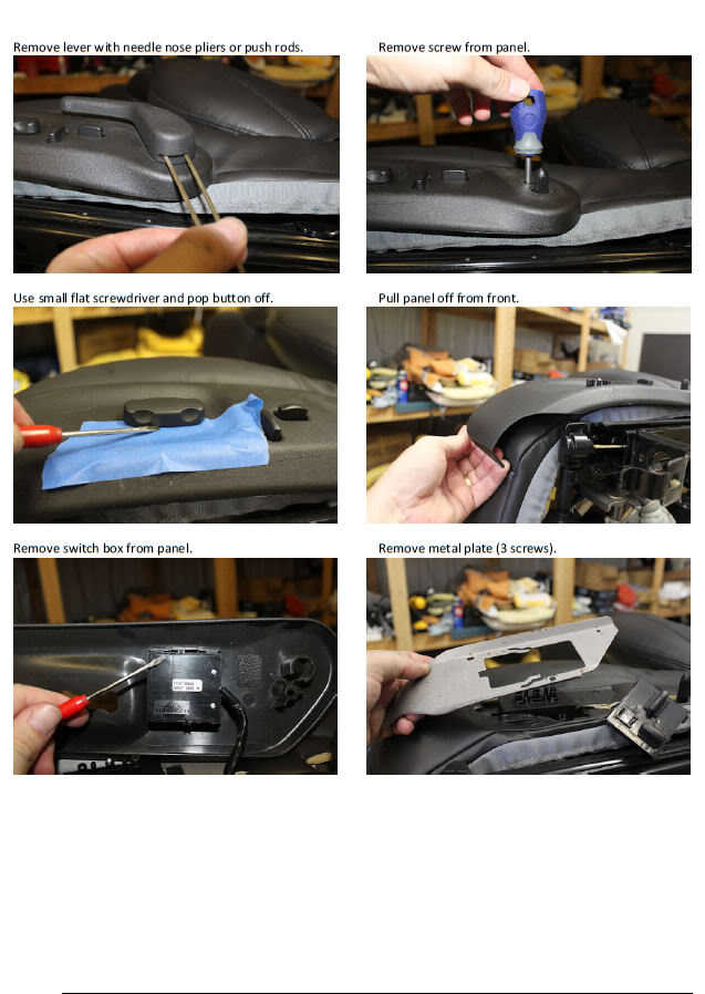

Hab jetzt mal etwas Vorarbeit geleistet und die Blende und Tasten seitlich entfernt.
Die Blechklammer der Lehnenverstellung hat mich verrückt gemacht... wie soll man die da wieder reinbringen beim Zusammenbau?

Wäre super von Dir ein paar Bilder während der arbeiten beim Sattler zu machen.
Was das demontieren der Blenden und Tasten sowie das entriegeln der Lehnenverstellung angeht, wäre es sehr hilfreich dies kurz zu beschreiben bzw. zu erklären, worauf zu achten ist damit nichts bricht.
Danke!
Danke!

Anleitung aus dem US Forum für diesen Teil - der Rest ist im Link den ich vorher gepostet habe...

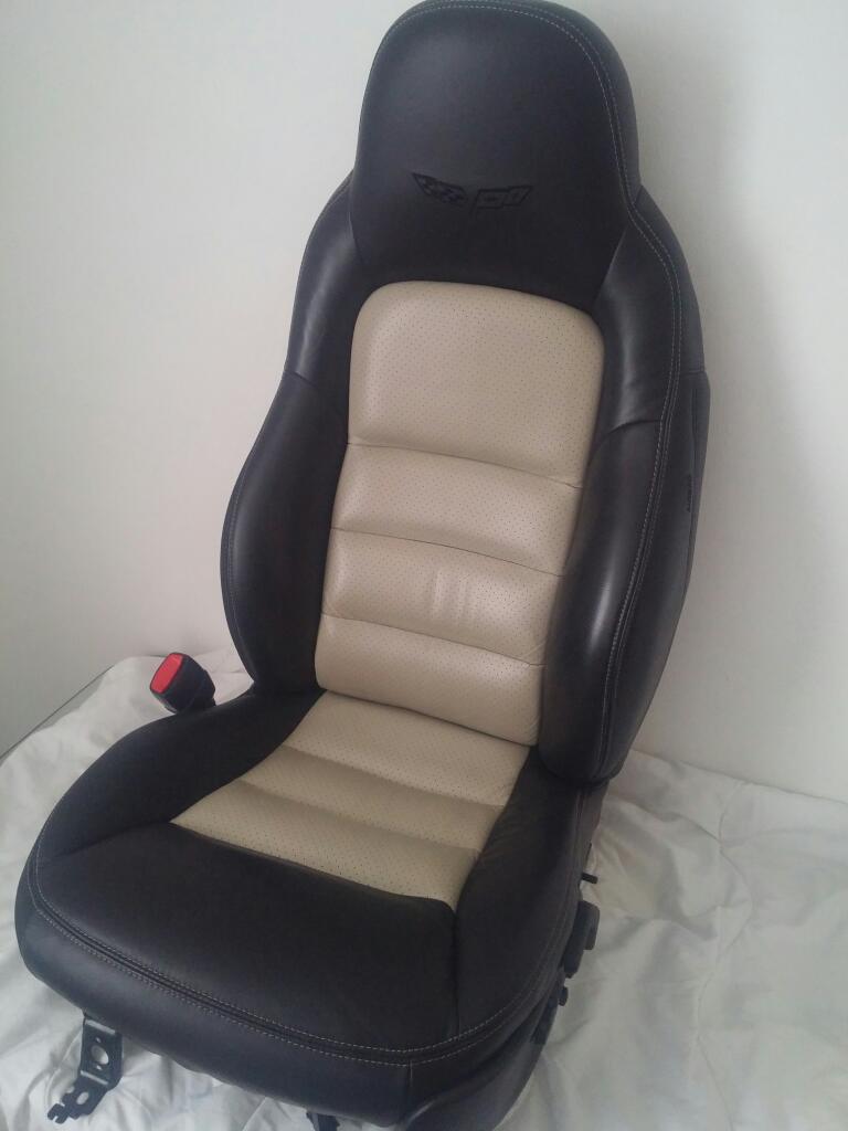

So mein Sitz ist fertig - um 8 Uhr hingebracht und um 14 Uhr war er fertig
Bin gespannt wie es sich sitzt![biggrin [smilie=biggrin.gif]](./images/smilies/biggrin.gif)

Hole den Sitz morgen, man wird nicht viel sehen weil er schon wieder zusammengebaut ist.
Der Sattler hat hinten beim Po ca 1cm aufgepolstert und die Beinauflage links komplett neu gemacht und den Rest gestrafft. Auch ein Kratzer im schwarzen Leder wurde gefärbt. Kostet 290,- all incl. - finde ich ok![bye [smilie=bye.gif]](./images/smilies/bye.gif)

So Sitz ist abgeholt und wieder einbaufertig
Das Geld war es absolut Wert, das Sitzgefühl ist ganz anders
Ist zwar eine Investition die man nicht sieht, aber bei jeder Fahrt spürt
- kann ich nur empfehlen!
Für 121 tkm sieht der Fahrersitz auch noch top aus meinte der Sattler, da kommen aktuelle Sportwagen mit sehr wenig KM und teilweise durchgewetzten Seitenwangen hat er mir erzählt

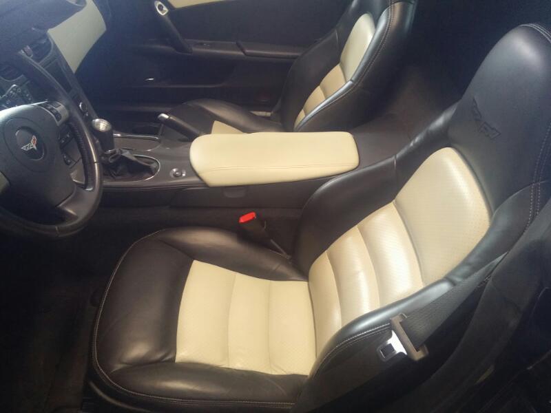

Alles wieder da wo es hingehört ![don-t_mention [smilie=don-t_mention.gif]](./images/smilies/don-t_mention.gif)
- Sitze.jpg (39.97 KiB) 8283-mal betrachtet

Kann jetzt nach einigen KM Fahrt sagen dass sich die Investition zu 100% gelohnt hat - das Sitzgefühl ist TOP und auch in flotten Rechtskurven fühle ich jetzt nicht den Rahmen vom Sitz am Po
