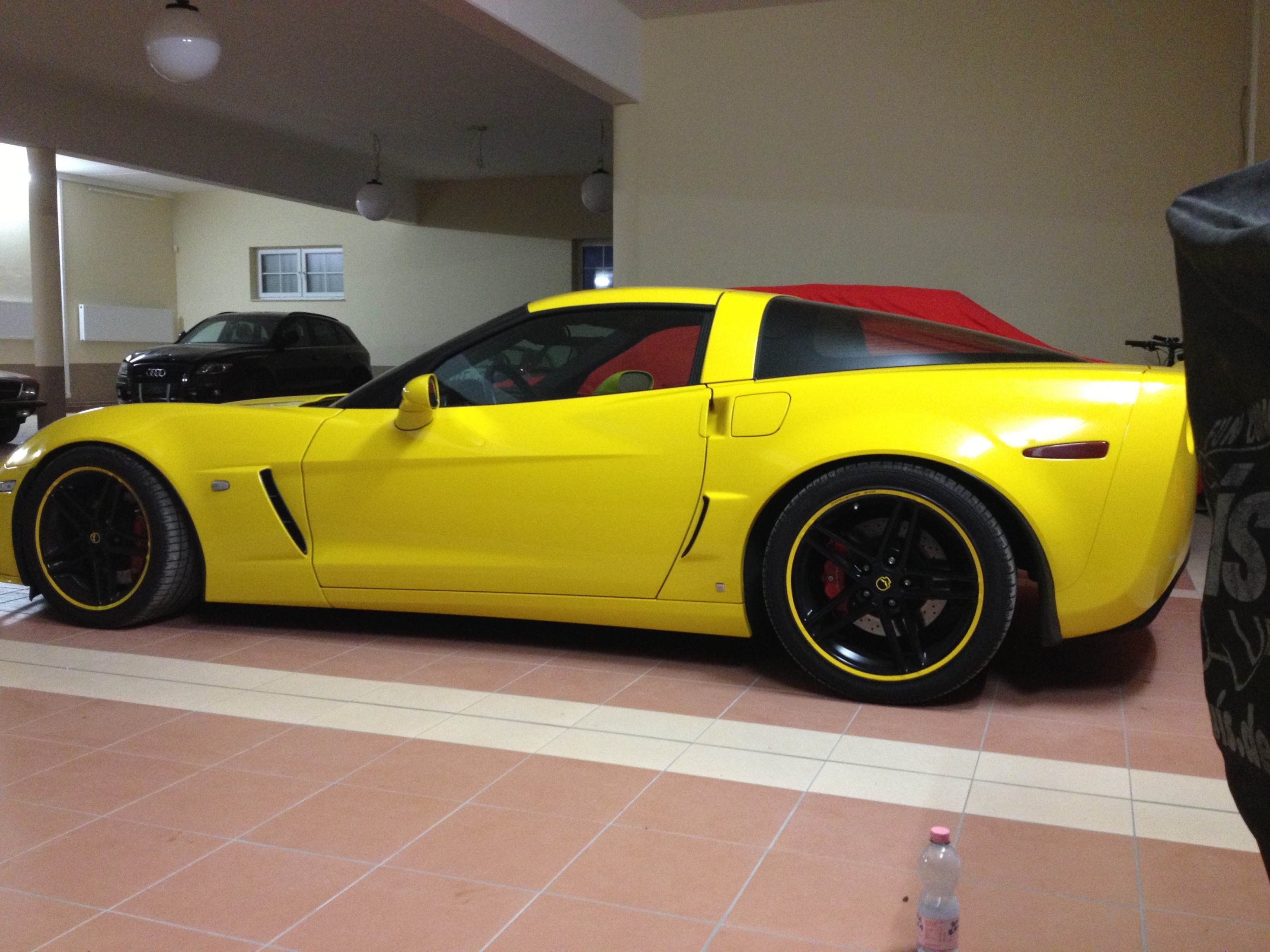

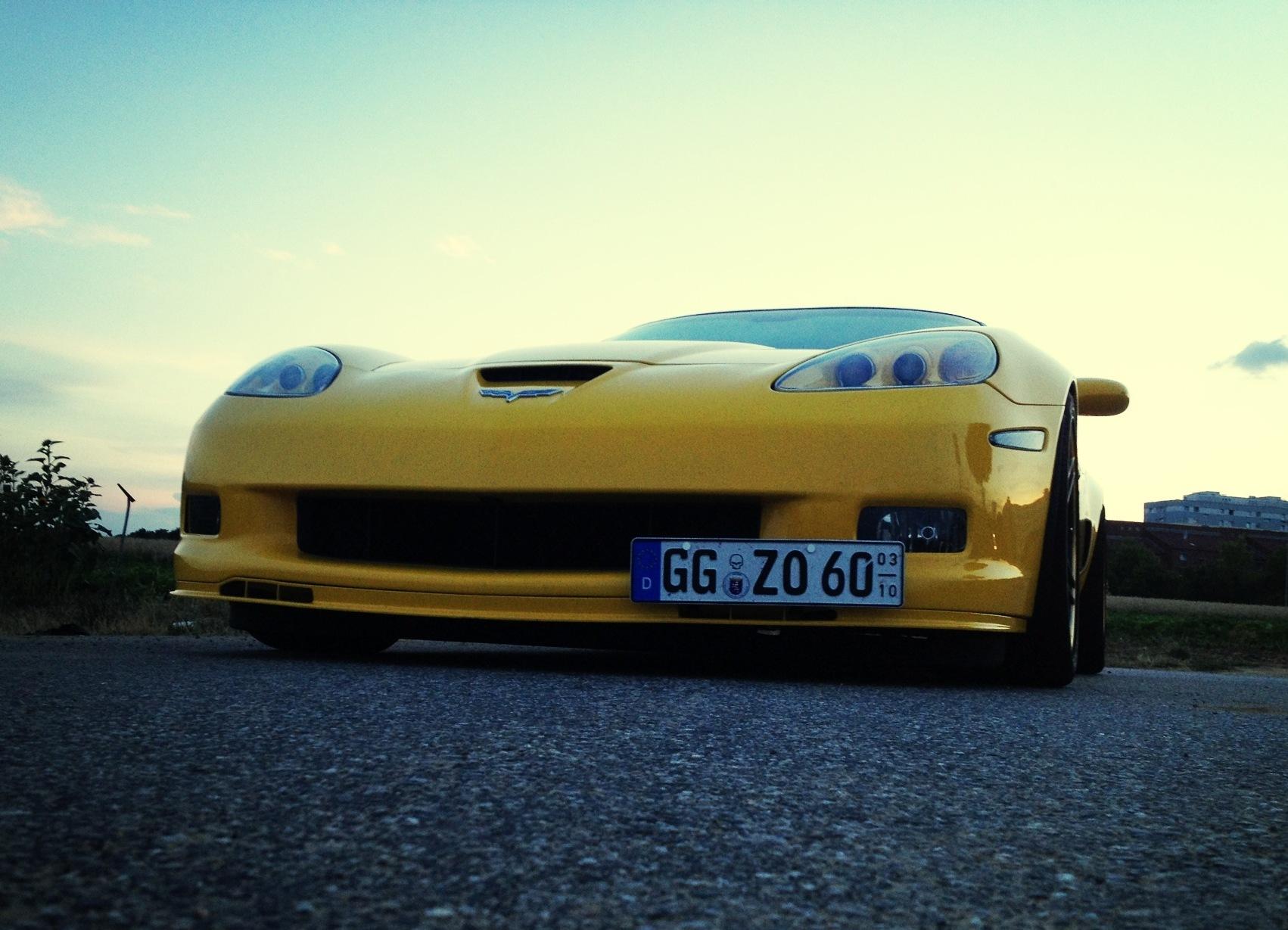

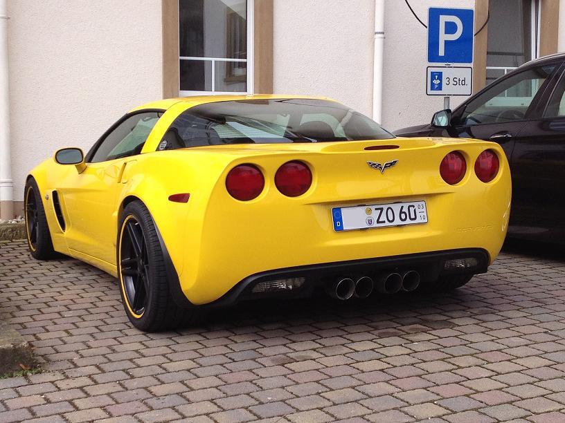

Hat einer mal ein Bild, wie tief es mit den originalen Tellern geht? Das gleiche gilt auch für die C6, oder?
Corvalex - Beiträge: 1314
Re: FW-Umbau - Anregungen?
Z06, glaube aber nicht bis Anschlag runtergeschraubt (Wagen so gekauft). Mir reicht das aber...
Chiado - Beiträge: 969
