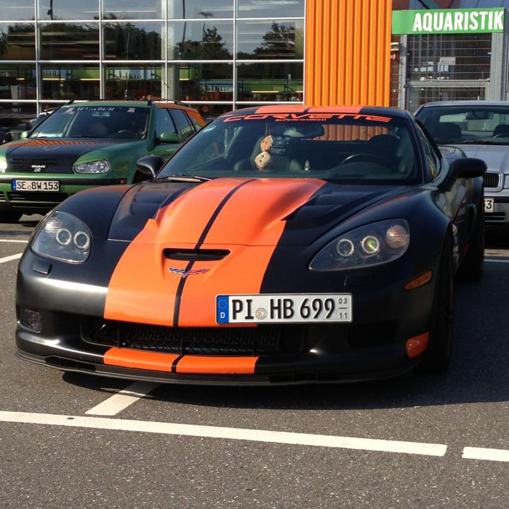

Hast du die Ölkühler an an den Seiten verbaut oder noch Original vorne?
Ich hatte die so.
Ich hatte die so.
