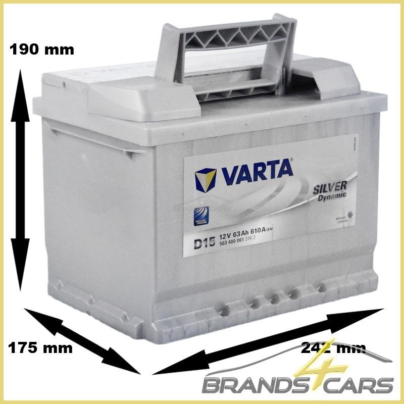

Danke Benno,danke für dein Angebot.komme gerne darauf zurück.
Die alte Batterie war ca.15mm niedriger.hab darauf net soooo geachtet,
nun paßt die alte Halterung nicht mehr ganz,es fehlen 5 mm
