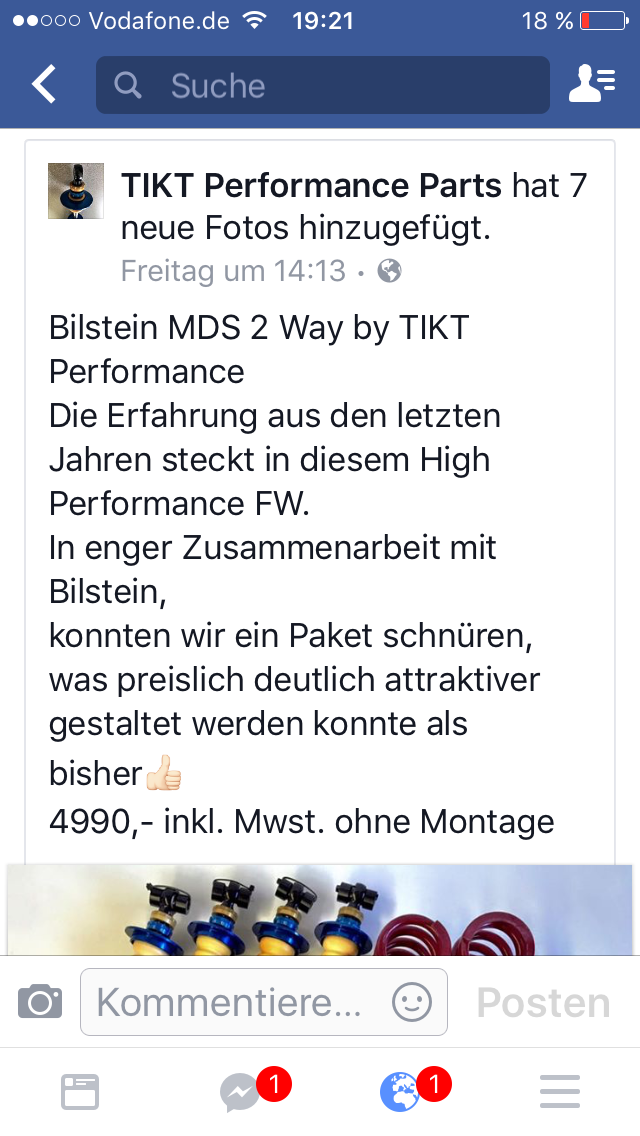

@ TIKT :
Ok danke!
Sorry, aber noch ne Frage :
- Konnte das Eurer HP nicht entnehmen aber sind diese Dampfer mit Schraubfedern dann in der Höhe verstellbar oder nur von der Härte?

Re: Bilstein MDS 2 zr1 -Tikt
Matthias,
das FW ist ein Schraub FW und in der Höhe verstellbar.
Allerdings ist es so, das unsere Vetten ab einer gewissen Höhe (Tiefe) nicht mehr richtig fahren!
Da hilft dann auch das beste FW Setup, bzw. die besten Einstellwerte nichts mehr. Dreht man die Fahrzeuge zu tief, taugt es nur noch zum Posen!
