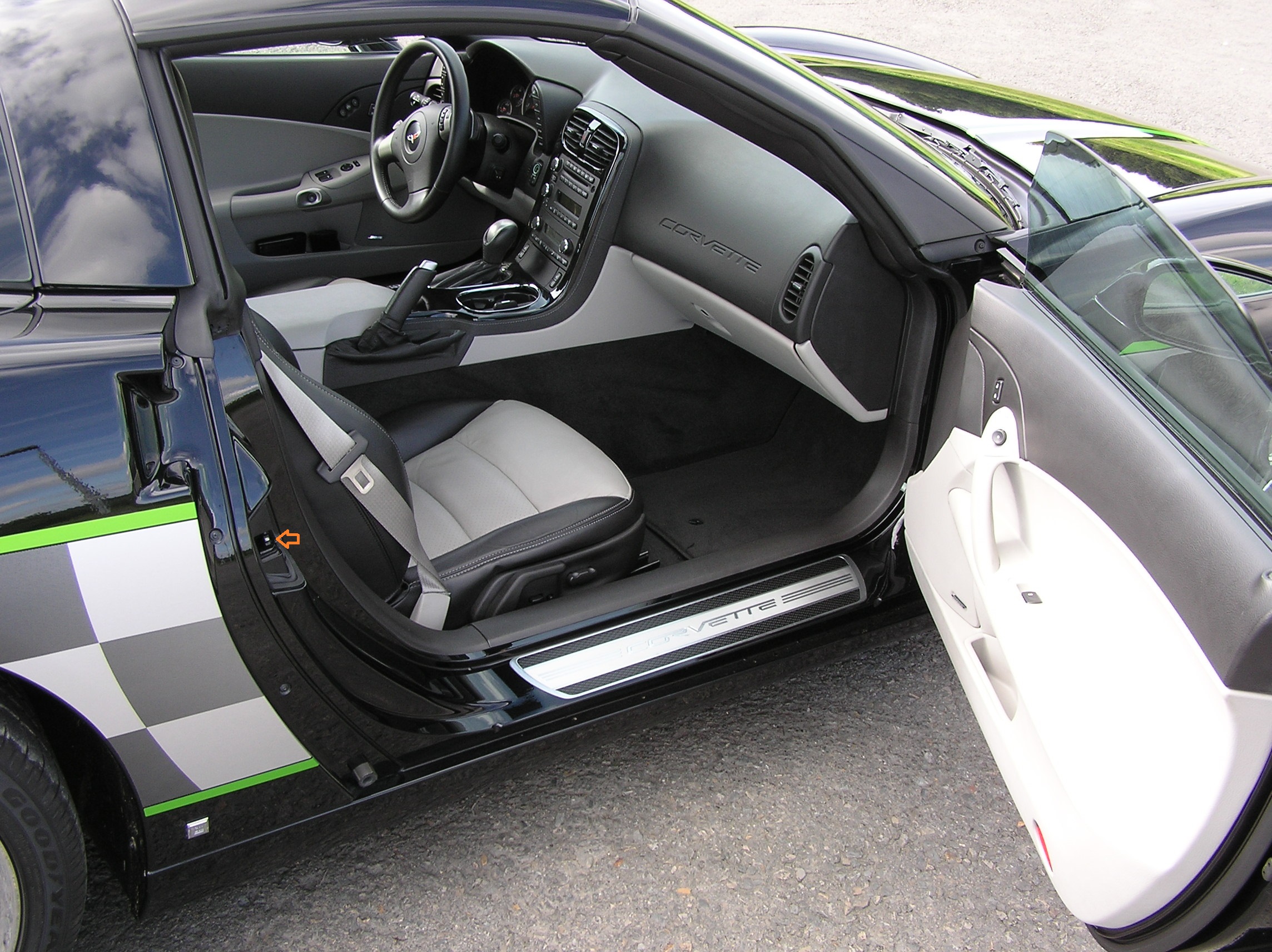

Das gleiche Problem hatte ich auch schon mal,bei mir war das Schloß bzw das Teil wo die Tür beim schließen einrastet defekt. Das Teil sitzt in der B-Säule. Da hilft nur austauschen da das Teil vernietet ist und sich nicht öffnen lässt.

Türkontakte sind da ( danke Micha) , eingebaut, einmal funktioniert, danach das gleiche Spiel wieder

Achtung, jetzt wird es spannend: Wenn ich 4 Sekunden fest auf den Kontakt drücke, geht die Tür auf!
Wenn ich dann fahre und will danach aussteigen geht die Tür nicht auf. Dann hab ich es mal bei laufendem Motor probiert und Sesam öffne dich
