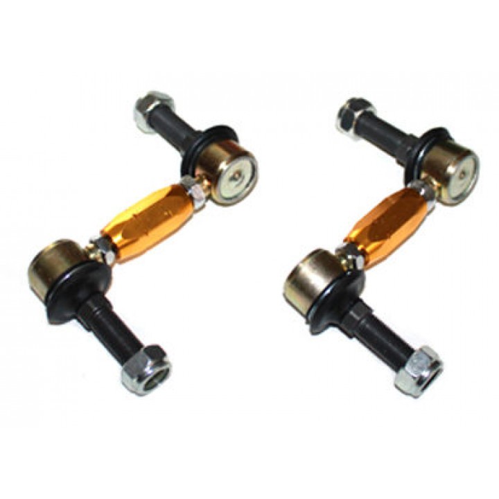

Wollte die Endlinks noch mit neu machen. Ggü Serienendlinks: Welchen Vorteil haben die verstellbaren von Pfadt? (Ich wechsle nicht auf Uniballlagerung)

der Vorteil der einstellbaren ist das man die Querstabis verspannungsfrei und neutral einbauen kann, ein jedes starres endlink bringt eine gewisse Vorspannung ins Fahrwerk weil eben kein Stabi zu 100% gleich gebogen ist.
eigentlich brauch man pro Stabi nur einen einstellbares Endlink....

heinz so was dann mit endlinks
- Whiteline-KLC110.jpg (43.06 KiB) 15785-mal betrachtet
