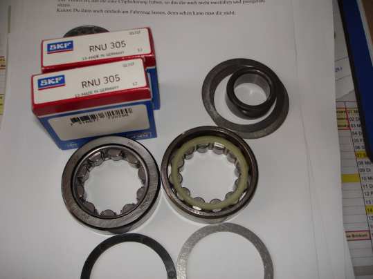

Re: C6 Getriebe T56 Reparatur Update
Ist der wie auf dem Bild zu sehen ist, wieder erneut verbaut worden?
Das wäre allerdings nicht ganz so gut!
Friedel
NACHTRAG:
Dieser von mir durch einen Stahlring/Stahlscheibe ersetztes Teil hat immerhin 134.000 km gehalten, bevor ich den erneuern musste.
Friedel
NACHTRAG:
fsahm - Beiträge: 146
- Fahrzeug: C5, Z06
Ich habe folgende Stahlscheibe und auch das abgebildete Endlager mit Stahlkorb für die Rollenlager eingebaut.
Friedel
Friedel
- Getriebelager 1.jpg (19.67 KiB) 20969-mal betrachtet
