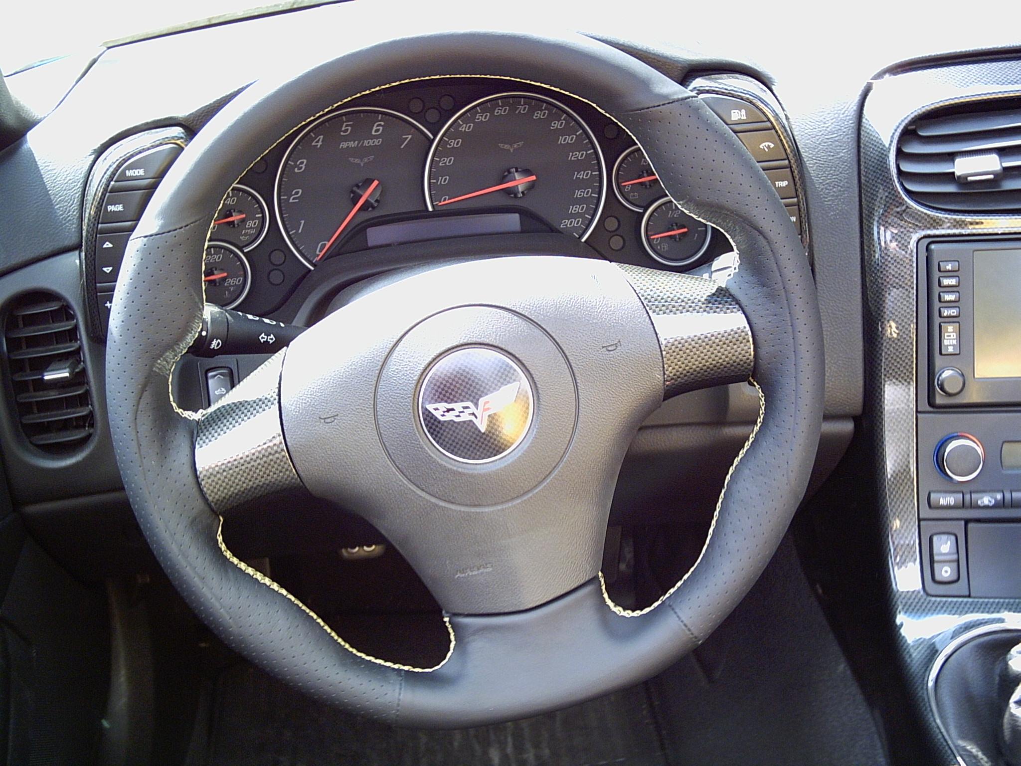

Okay Thomas,
weil du es bist
Ich hab mir einfach überlegt "Hey, wenn ein Sattler dein Lenkrad abflachen kann etc., dann kann das ja kein Hexenwerk sein"
Also hab ich einfach mal von meinem Zweitlenkrad den Bezug runter gefummelt und hab Schlosser gespielt :)
Den Lenkradkranz von den Speichen getrennt, und das passiert nun noch bei nem 32er Momo und dann schau ich mal ob man die verheiraten kann
Der Plan sieht vor dass alles klappt und nur gesattelt werden muss.
Mir war wichtig den zweistufigen Airbag beizubehalten, m.E. ein Defizit des Raid Lenkrads wenn ich mich recht entsinne. Natürlich wird das Raid dennoch besser aussehen...
Und bevor jemand mit der Sicherheit anfängt:
Ich will einfach mal probieren ob die Nummer klappt, und vom Werk aus ist der Ring auch mit dem Lenkrad Zentrum verbunden und nicht das ganze Lenkrad ein Teil..so what? :)

Ich frage mich bei dieser ganzen Lenkrad-Umbauerei, wer die Crashversuche in den Autos gefahren haben will........
Ich hatte vor ca. 15 Jahren mal die zweifelhafte Ehre mit dem Thema Airbag- und Auslöseentwicklung in Berührung gekommen zu sein.
Und obwohl die kleinen und Zubehör-Lenkräder wunderschön aussehen und ich auch gerne eines hätte, hält mich meine damalige Erfahrung davon ab, eines einzubauen, das nicht vom Hersteller durch alle Entwicklungen genudelt wurde und wo man davon ausgehen kann (sollte...), daß es mit den übrigen Sicherheitseinrichtungen des Fahrzeugs harmoniert und mein Leben wie geplant schützen kann.
Unbenommen dessen: Super Arbeit, ganz toll, es wäre toll, wenn GM sowas im Zubehör hätte (wurde von den Ingenieuren des Corvette Teams aber auch schon interessiert aufgegriffen, als wir uns zu diesem Thema unterhalten haben. Es ist wie überall: Wenn es Geld kostet, werden die Zähne lang - und das keine Sportsitze wie in der C7 in die C6 kamen, war einzig und alleine ein Kostenthema. Die zusätzliche Kontourierung für 2012/ 2013 war eine neue Schäumform und neue Bezüge, die Gestelle sind in der C6 - egal ob älterer oder neuerer Sitz - identisch....)

Da gebe ich Dir völlig Recht, genau deshalb will ich die Serienmäßigen Innereien beibehalten.
Sicherheitstechnisch kein Problem, da der getauschte "Ring" in keinem Zusammenhang mit der Funktion von Airbag und Co steht.

Sicher nicht unmittelbar im Bereich der Sensorik und Auslösung, aber durch die andere umgebende Geometrie des Lenkradkranzes kann es im schlechtesten Fall beim Airbag deployment ( Zündung mit anschließender Entfaltung des Sack) zur Behinderung kommen.
Ich schreibe bewusst "kann" und nicht "muss"!!!
Ich kann gar nicht sagen, wie viele Shots wir damals gefahren haben - und das war ein mickriger Kleinwagen....
Ich bin da eben mittlerweile vorsichtig - auch wenn es, wie bereits mehrfach betont, toll ausschaut!

Zu dem "Griffgefühl" und der Durchsicht zu den Armaturen muss jeder selber entscheiden. Bei der Sicherheit sollte man keine Kompromisse eingehen. Stimme deshalb 454Big 100% zu.
In meiner Z ausgeführt und jetzt in unserem Sortiment:
