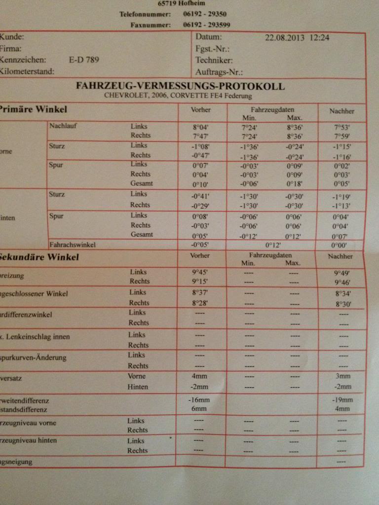

Am Samstag ist es nun soweit, der Muk hat mir Z06 Federn und die blau/silbernen Callaway Dämpfer organisiert. Jetzt kommt der Einbau und dann noch das Spur einstellen. Freude, Freude
was habt ihr denn für eine Spur eingestellt für diese Kombi: C6 EU, mit Z06 Federn und die Callaway Dämpfer.
Es haben ja in letzter Zeit einige normale C6 Fahrer auf die Callaway gewechselt.
Soll ich die Werte für die C6 EU Z51 nehmen? oder gehen auch die der Z06.
Habt ihr eure auch noch mittels den Stellschrauben runtergedreht? würde gerne ein wenig tiefer daher kommen, bisher ist sie auf Serie eingestellt.

Hab meine ca. 1-2 cm runtergeschraubt un diese Einstellwerte
download/file.php?id=16997&mode=view
alles gut
alles gut

Kann man die Spur bei Markus einstellen?
Würde zu irgend jemand hin, der bereits Erfahrung mit unseren Autos hat.
Ich habe zwar keine persönliche Erfahrung, aber wenn man die Federn und die Dämpfer der Z06 einfach in die Base einbaut, dann passen doch viele Parameter nicht zueinander.
Gewicht des Fahrzeugs ist anders, die ungefederte Masse ist anders bzw. hat Z06 größere(schwerere) Räder und Bremsen drauf.
Berichte dann mal wie es sich fährt.
