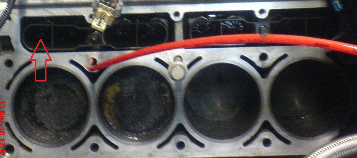

Ja, der Kopf muss im Gegensatz zum Nockenwellentausch runter.
Hier ein Bild von meinem damaligen LS1.
Der Pfeil zeigt auf den ersten Hydrostössel. (im Bild ausgebaut)

Re: Hydro platt in der Ls2
Verwechselt mit den pushrods...
