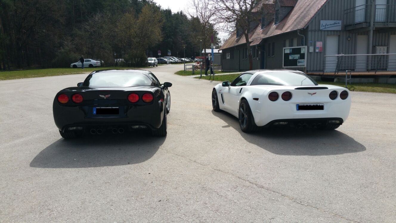

EU Rückleuchten foliert.
Im Vergleich,.................Thomas hoffe das du es getattest das dein Auto dafür herhält.

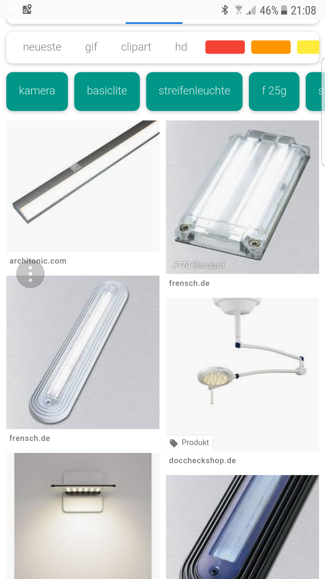

Ich weiss zwar nicht, ob das das richtige ist, aber schaut mal hier!
https://www.google.de/search?biw=800&bi ... leuchten+für+corvette+c6&oq=led+leuchten+für+corvette+c6&gs_l=mobile-gws-img.3...148118.148789.0.150237.2.2.0.0.0.0.134.200.1j1.2.0....0...1c.1j4.64.mobile-gws-img..0.1.133...41.0.h-YwjHYTHyk#imgrc=sqcdvfdzuM_hpM:
Waldkater - Beiträge: 428
- Wohnort: Bad Bramstedt
Re: Umrüstung EU- auf US-Rückleuchten
Sorry, wurde wohl der falsche Pfad übernommen.
Ich hatte bei google:
led rückleuchten corvette c6
Eingegeben.
Dann auf bilder.
Vielleivht klappt es jetzt.
