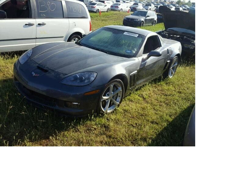

Beitragvon dr.duck » 28.12.19, 09:50
C6 GS drowned.png (696.73 KiB) 6363-mal betrachtet
Die "abgesoffenen" Vetten kommen übrigens nicht nur aus wassernahen Regionen, sondern häufig aus Gebieten mit starken Hurricanes wie etwa Texas. Wirklich übel wird es, wenn Salzwasser oder Schlamm im Spiel sind. Da die Folgen des Wassereinbruchs nicht absehbar sind, gehen "drowned cars" für kleines Geld über den Tresen. Die GS auf dem Bild (2011er aus Erstbesitz mit etwa 2400 miles) wurde 2017 für 10.600 $ versteigert (zuzüglich Auktionsgebühren). Der mutige Bieter hatte in diesem Fall riesiges Glück:
https://www.corvetteforum.com/forums/c6 ... buy-5.html
Stets eine trockene Vette und einen guten Übergang in das Jahr 2020!
