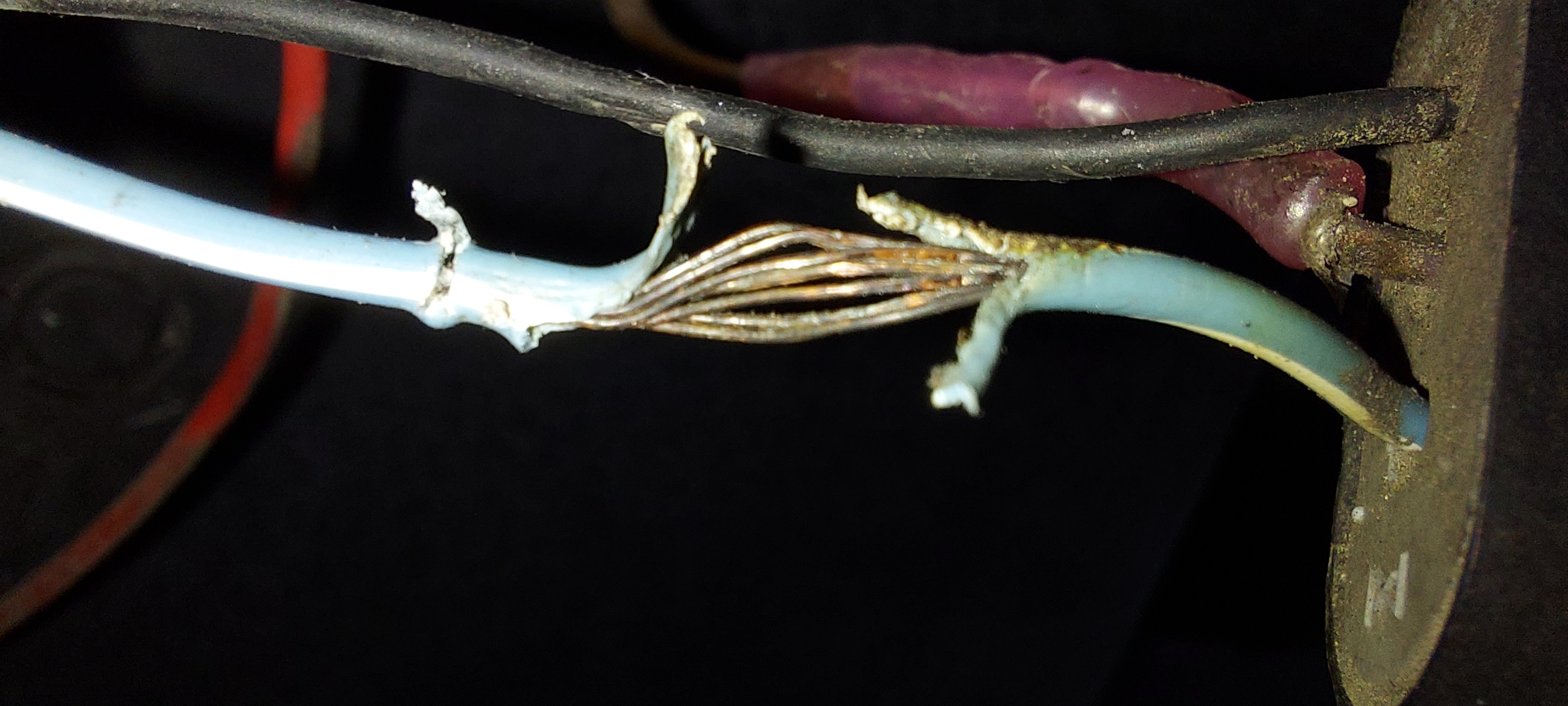

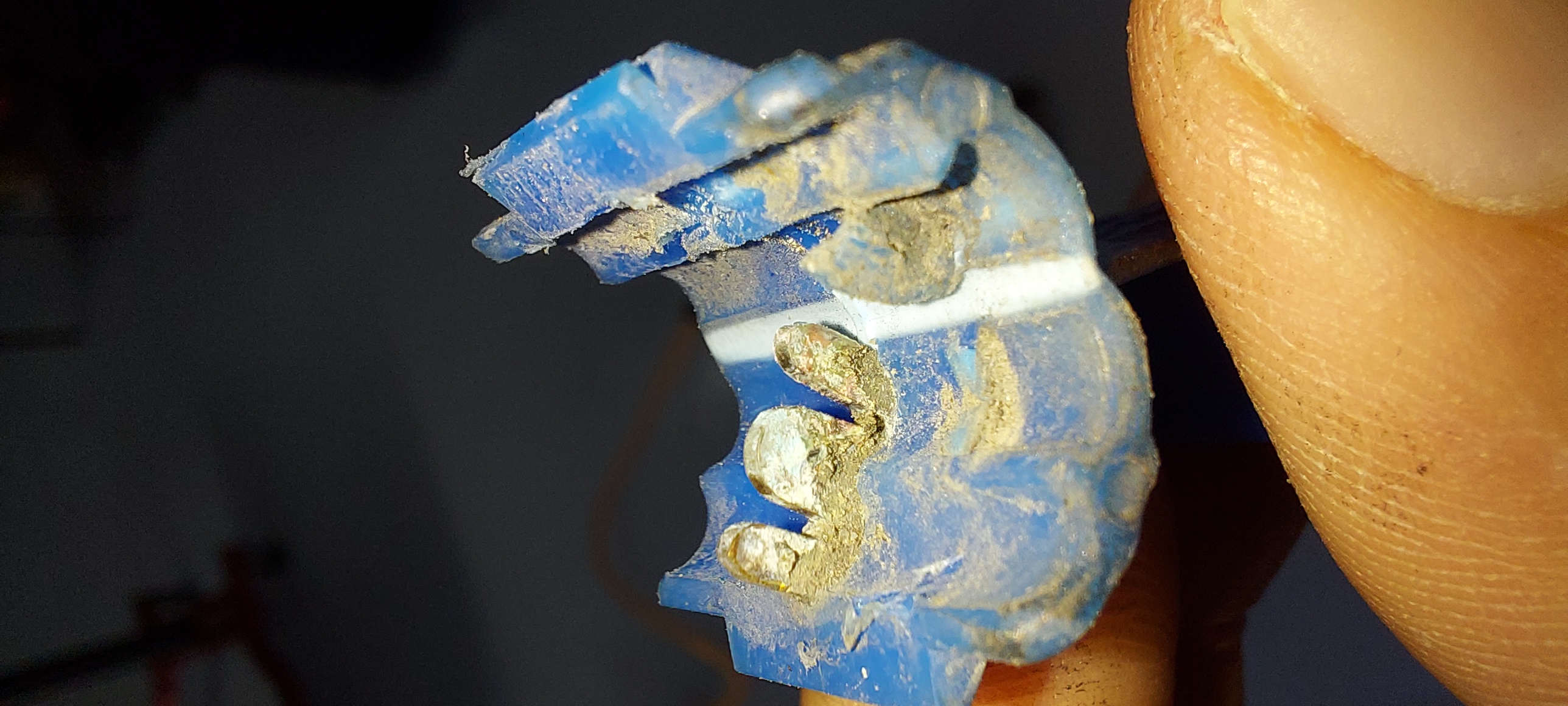

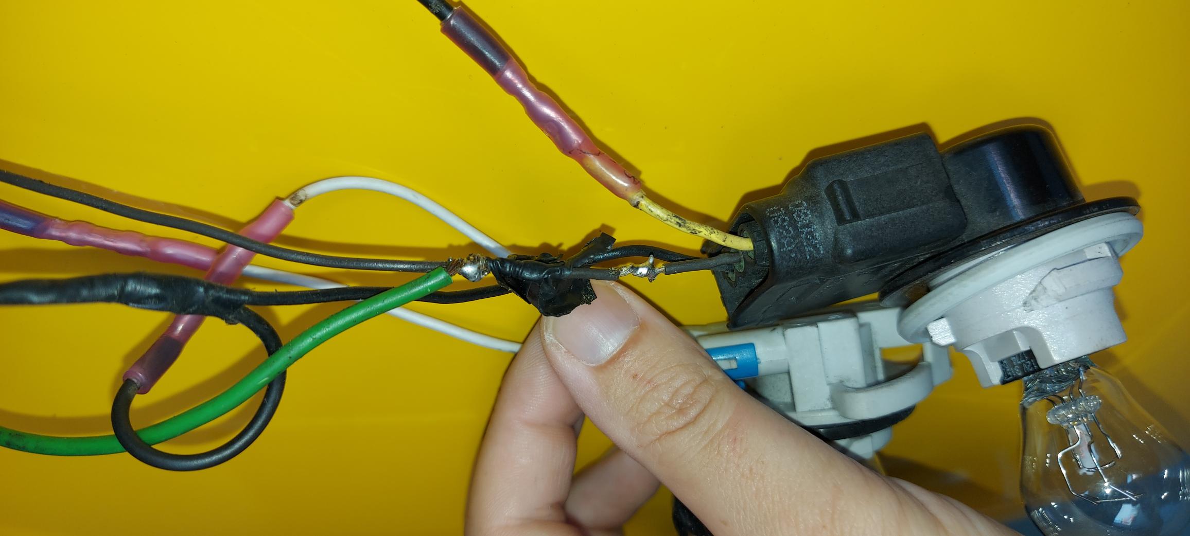

Soo Leute,
zuerst einmal vielen lieben Dank für eure tatkräftige Unterstützung bei der Problembeseitigung.
Wir haben 4h lang sämliche Leitungen kontrolliert, alle Sicherungen durchgeschaut und der Fehler konnte immer mehr beim Blinker lokalisiert werden. Beim Umbau wurde ein Stromdieb verwendet, welches die Leitungen komplett zum korrodieren gebracht hat - welches letzendlich zum Fehler geführt hat.
Ich bin froh, das mein Blinker wieder funktioniert. :) Ich werde im Winter sämliche Leitungen neu austauschen und verlegen müssen.
Liebe Grüße und Danke nochmal für eure Hilfe

Beitragvon Mr.Magicpaint » 16.07.22, 16:01
Das sieht aber ganz schön übel aus [smilie=shok.gif]

Re: Linker Heckblinker ohne Funktion
Beitragvon vladiiiii » 16.07.22, 21:19
Bin selber kein Lötmeister (weit davon entfernt), aber man kann Kabel zusammenbinden/flechten und löten, dann isolieren, man kann Flachstecker drauf crimpen und isolieren, man kann so viel machen......... ohne diese scheußlichen Stromdiebe zu verwenden [smilie=dash2.gif] Hab son ding genau einmal in der Hand gehabt, und ganz weit weggeschmissen.
Sorry, ist nur meine Meinung... Im "glücklichen" Fall, hats der Azubi schnell vor Feierabend gemacht, ohne dass Chef drüberschaut.
