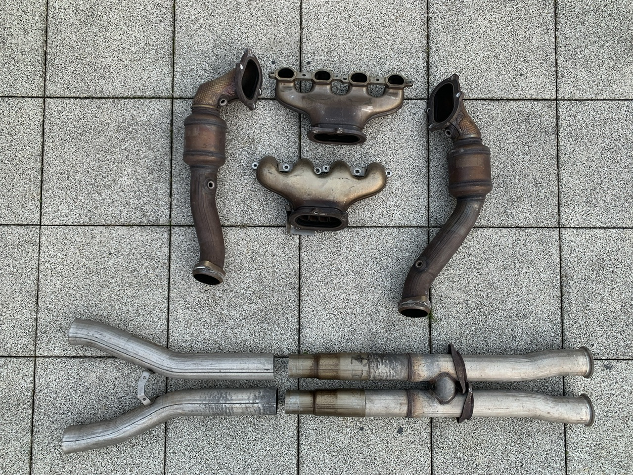

NPP ist 2.5" und alle LS3 Modelle haben 2.5".
Du kannst die Komplette Abgasanlage inkl. Töpfe von der C6 ZR1(LS9) verbauen. Das passt an die Schalter(nicht Automatik) LS3 Komplett ohne was anpassen zu müssen.
Die Kats und die Krümmer der ZR1(LS9) sind gleich mit den Kats und Krümmern der Z06(LS7). Die H/X-Pipe ist von den Abmessungen auch gleich.
Du kannst also auch die Krümmer + Kats + H/X-Pipe der Z06 nehmen und die Endtöpfe(3") von der ZR1. Das würde auch komplett passen ohne was anpassen zu müssen.
Die Endtöpfe der ZR1 sind anders als die Endtöpfe der Z06, obwohl sie die gleichen Abmessungen haben. Die ZR1 Töpfe sind wie NPP aufgebaut und dementsprechend lauter.
Das Problem wird eher sein Endtöpfe von der ZR1 zu finden. An sich kann man aber NPP auch sehr gut verkaufen. Beim Schalter wäre das die sauberste und unauffälligste Lösung, eine komplette ZR1 Anlage.

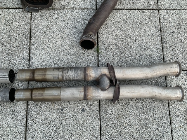

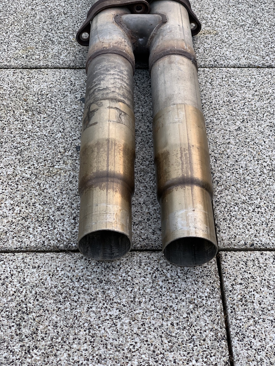

Unten sind die Bilder wie ich das an meiner LS3 umgesetzt habe. Ich musste diesen Weg gehen, weil ich Automatik hatte.
