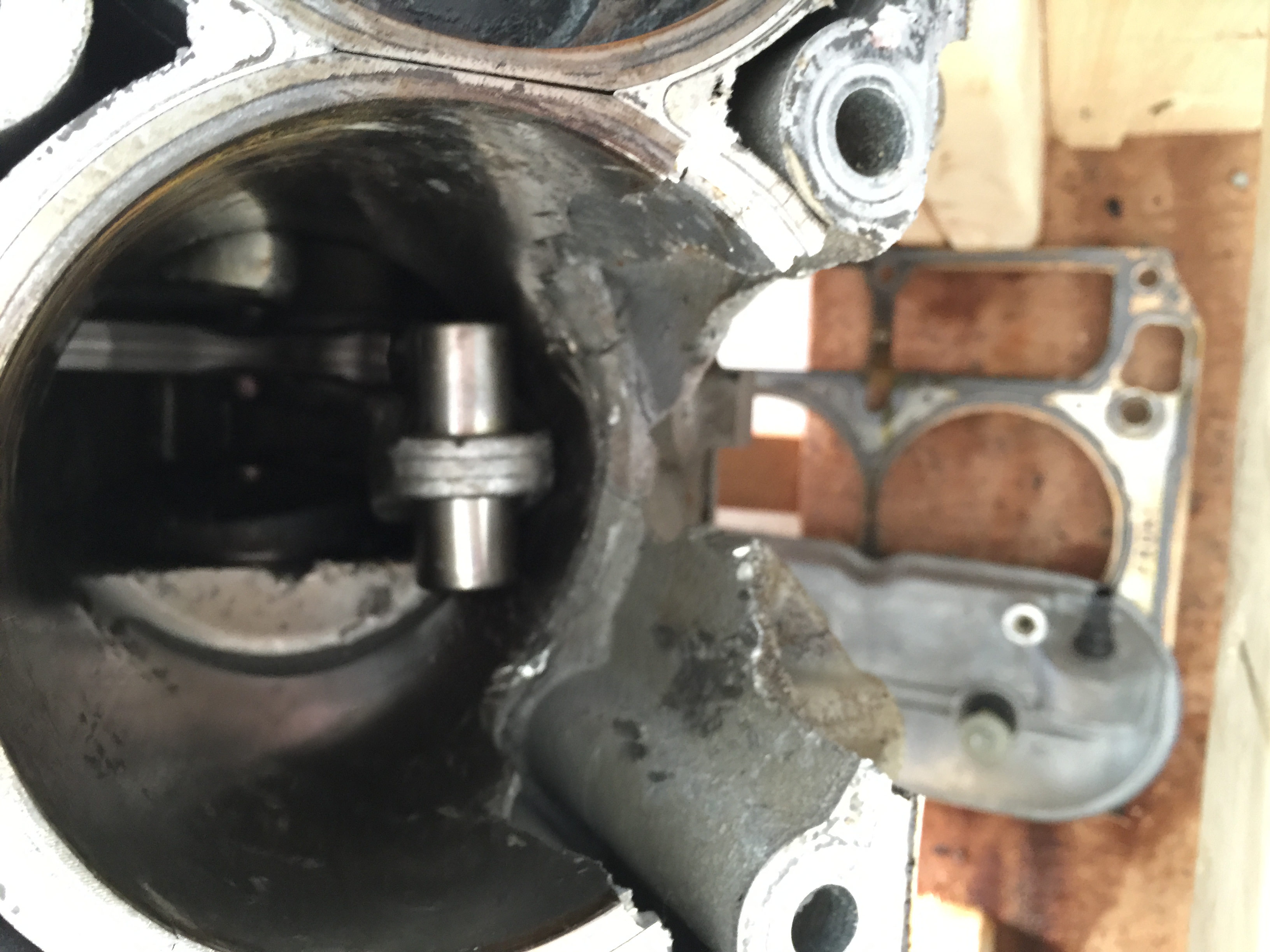

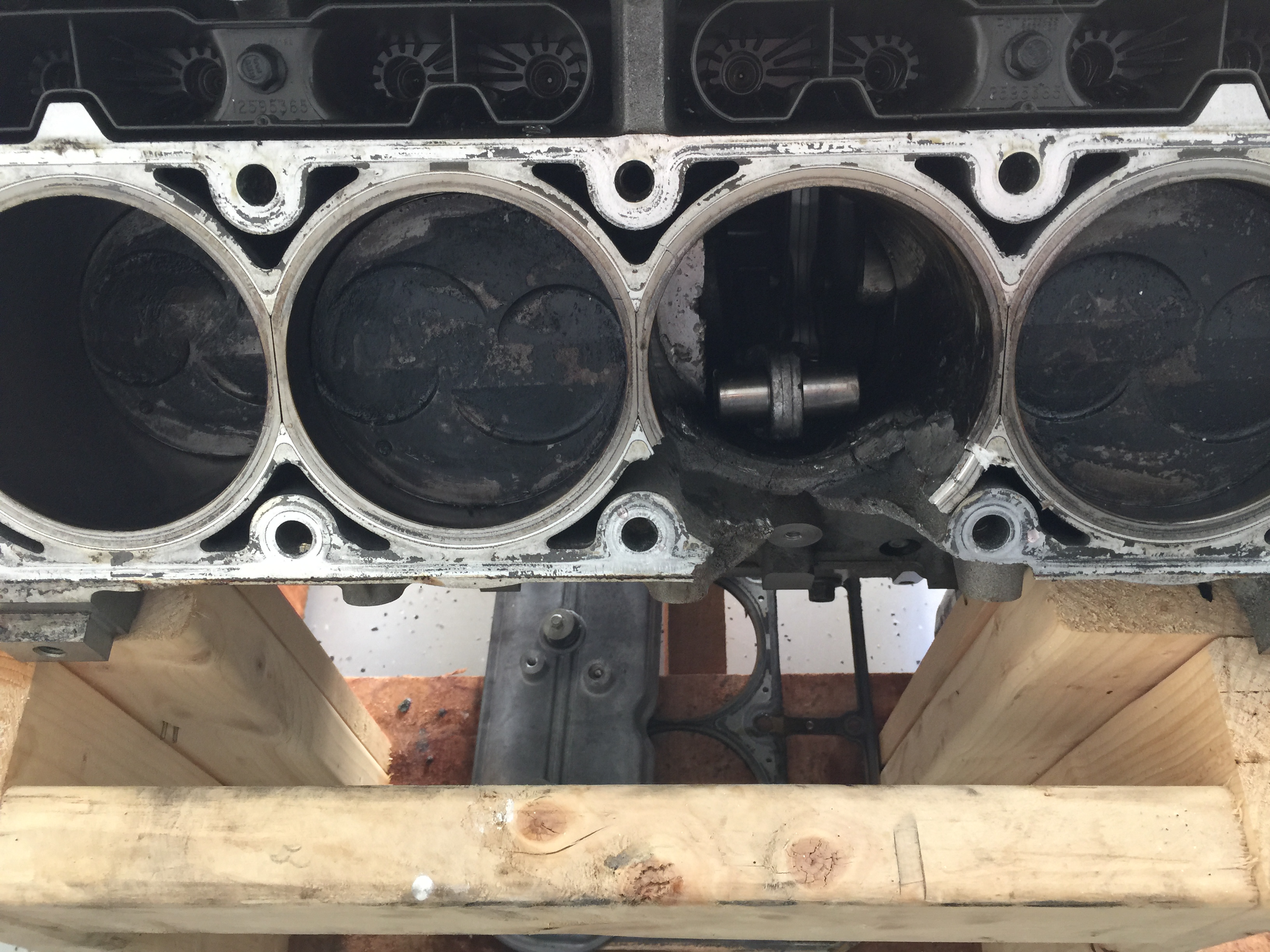

Beitragvon norbert Z06 » 02.11.14, 11:53
Bei meinen kapitalen Motorschaden ist das Ventil verbogen aber nicht gebrochen, die halten schon etwas aus. [smilie=biggrin.gif]
Norbert

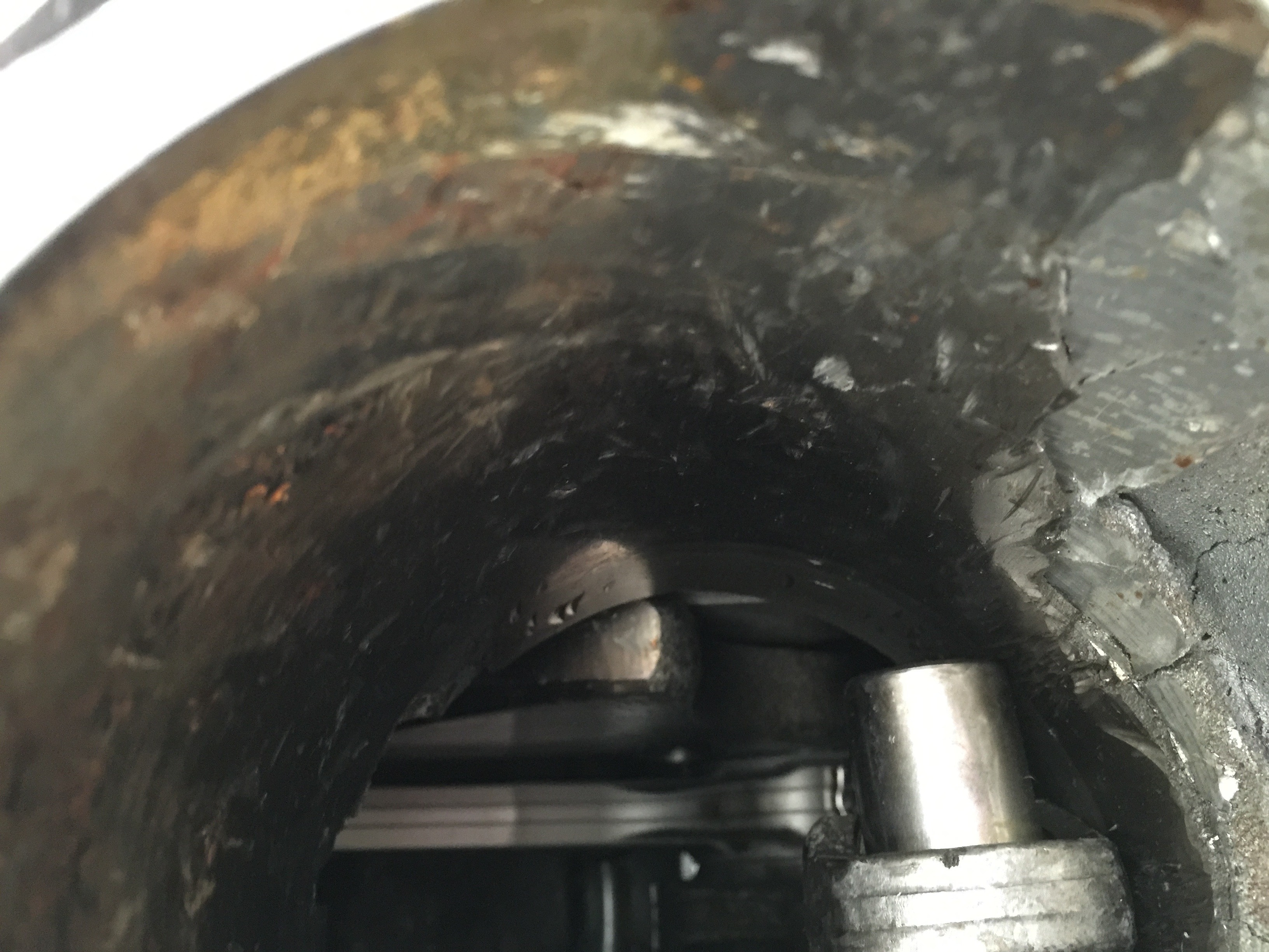

Re: Ventil-Abriss LS7 es hat mich auch erwischt....
Beitragvon norbert Z06 » 02.11.14, 11:55
Kein Kolben mehr vorhanden
Beitragvon CCRP » 02.11.14, 12:37
Norbert,
was ich bei deinem Schadensbild aber nicht verstehe, das Pleuel scheint ja nicht gebrochen also kann das Pleuellager auch nicht festgegangen sein. Warum ist dann der Kolben gebrochen, wegen Ölmangel passiert das nicht?

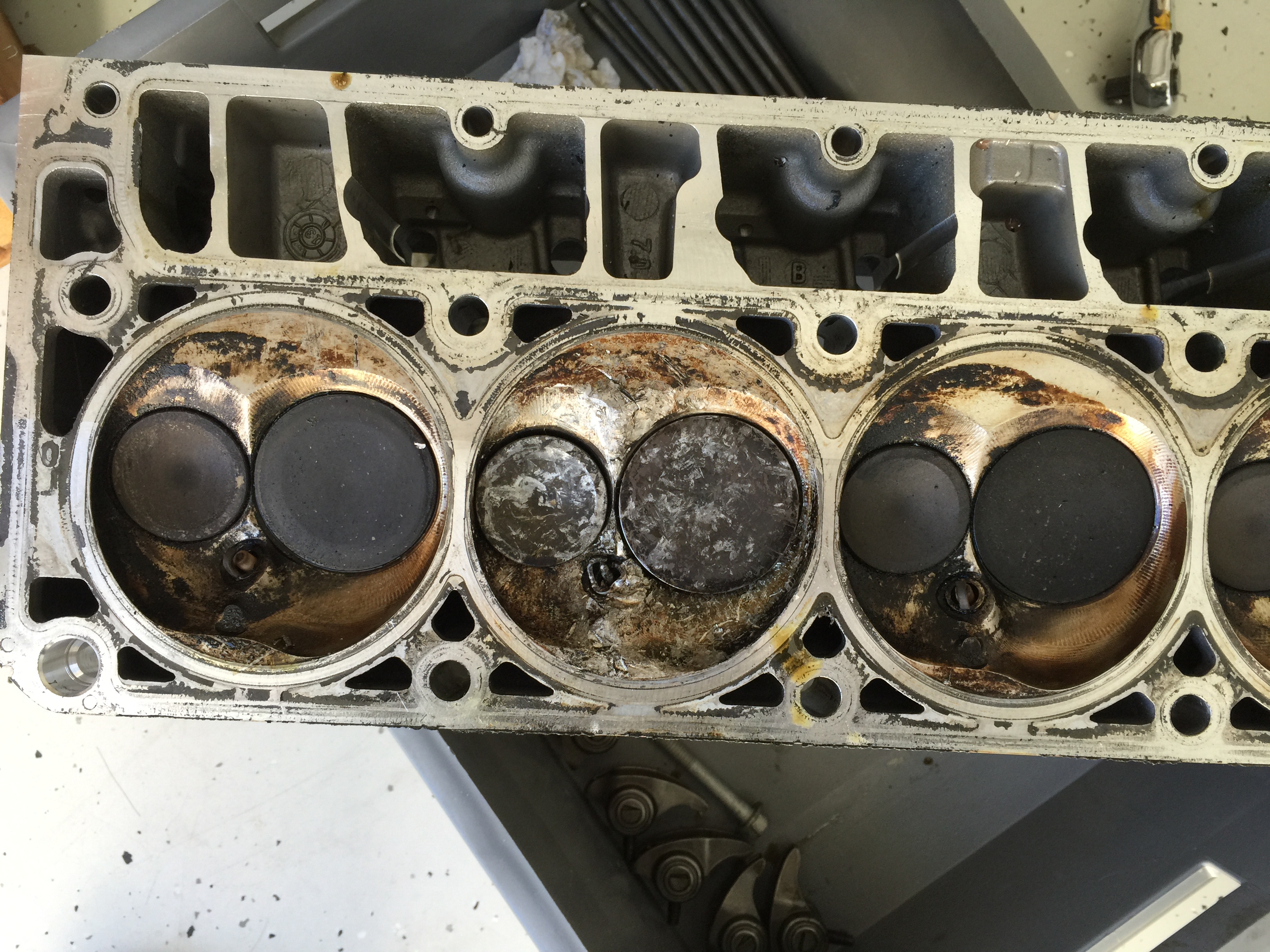

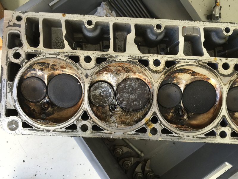

Beitragvon Corvalex » 02.11.14, 14:16
LaRassa hat geschrieben:So langsam wird es spannend:
Was sind das denn für feine Bauteile?? [smilie=good.gif]
Corvalex
Beiträge: 1314
Registriert: 13.07.13, 17:54

Beitragvon norbert Z06 » 02.11.14, 20:41
Heinz, bei mir war es lt. Werkstatt ein Kolbenreiber.
Norbert
