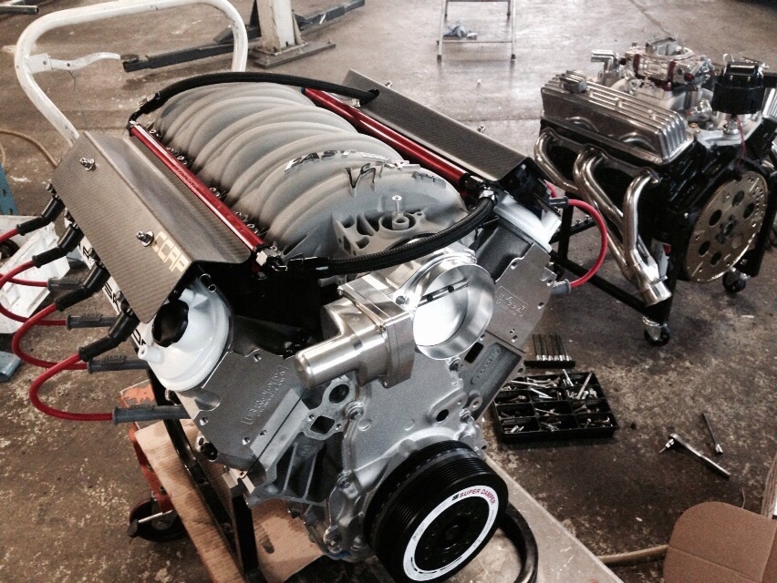

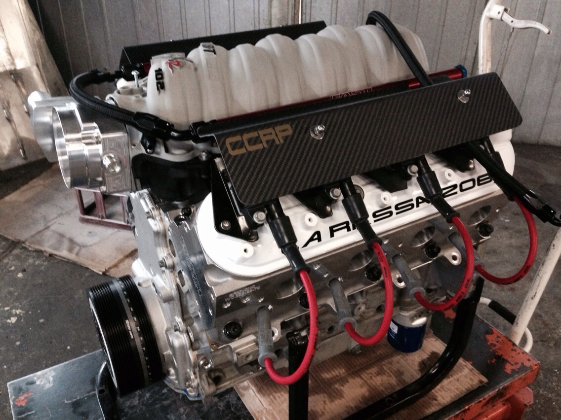

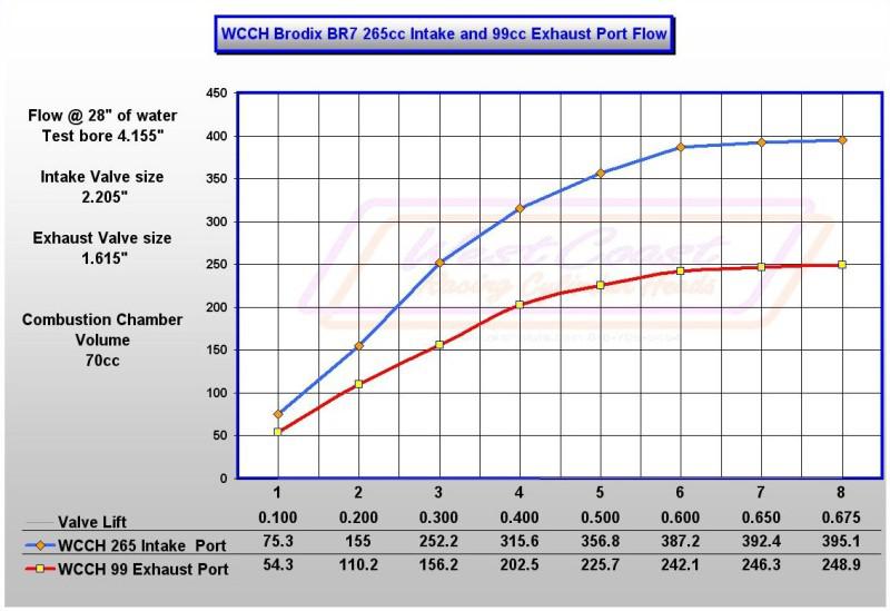

weil ein paar so neugierig sind Daten von den Köpfen:
-nackte unbearbeitete Brodix BR7 castings kommen zu Richard / WCCH, bekommen sein stage 3 porting mit 265 ccm Einlasskanal, 99 ccm Auslasskanäl ergeben bis zu 400 cfm intake port flow mit 2.205" (56.00mm) stellitierte und Moly beschichtete TItan Einlass (brauchen kein lash cap mehr) und 1.615" (41.02mm) Inconel Auslassventile. Ganz wichtig ist aber hier das zuerst CNC geportet wird und erst danach die Führungen gesetzt werden damit sie gut verankert sind und es auch bleiben. Die meisten anderen Porter machen es sich einfach und setzen zuerst und mördern dann die Führungen so spitz nieder das sie locker werden können und Haarrisse dahinter verursachen oder Teile davon abbrechen können. Die paar cfm und Milli-PS die man so vielleicht an Durchfluss verliert tausche ich liebend gerne mit Haltbarkeit.
die kleineren (naja, Serie ist 251 ccm zu 265 ccm jetzt) und nicht die grösseren 275 oder 285cc ports hat den Grund das die port Geschwindigkeit hoch bleiben soll weil das eher ein Drehmomentmotor werden soll und mit 7.0l auch nicht besonders gross ist. Max Flow serie ist 370 cfm aber nur bis 0.650" Hub und fallen dann aber rapide auf wieder unter 333 ab wo die jetzigen auf 395 cfm weiter ansteigen.
Federn sind optionale Brian Toole Rennfedern mit 1.350" Durchmesser und für einen maximalen Ventilhub von 0.700" bei max. 7600 rpm. Da Richard und ich mittlerweile sehr gute Freunde sind macht er noch ein paar kleinere normalerweise Aufpreispflichtige features gratis mit, bleibt aber unserer Geheimnis.
nicht das es so hoch dreht aber die könnten es ab.
da zwischen zeitlich das auch kam ist nun alles komplett und am Samstag fertig.
so jetzt wisst ihr es

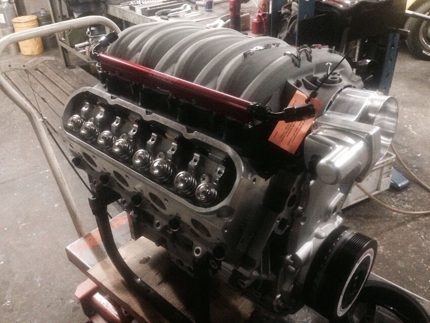

Beitragvon LaRassa » 08.11.14, 14:38
Der Erste Abschnitt ist geschaft.
Heinz CCRP hat ein Meisterstück (Nicht nur von der Optik) auf die Beine gestellt. Besten Dank nochmal für die schnelle und super Umsetzung.
Nächste Woche ist Werner (Corvetteprojekt) dran !!!
Lieber Werner bitte nur mit weissen Handschuhen, Mundmaske, und sterilem sauberem Werkzeug verpflanzen. [smilie=bye.gif] [smilie=bye.gif] [smilie=bye.gif]
