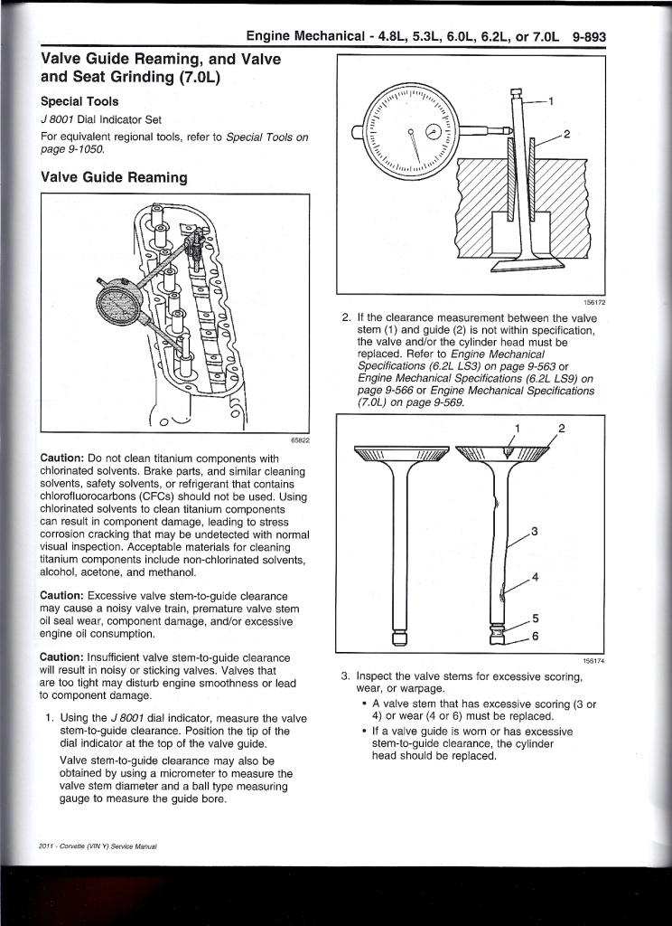

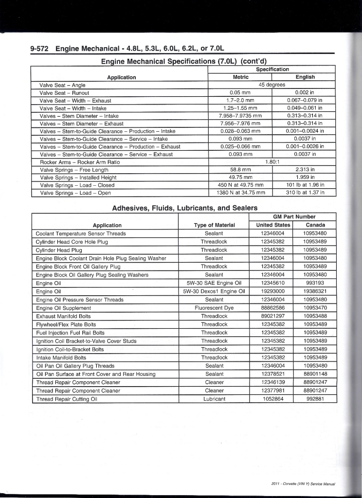

Vielleicht für den einen oder anderen hilfreich:
Cheers, René

Re: Z06 - Wiggle Test
Beitragvon michinator » 07.10.14, 08:56
Super Rene [smilie=good.gif]
Beitragvon Badboy1306 » 07.10.14, 09:02
Klasse René [smilie=bb.gif] ein bekannter fährt sie Tage zum Jörg acp in Euskirchen der Macht das auch.
