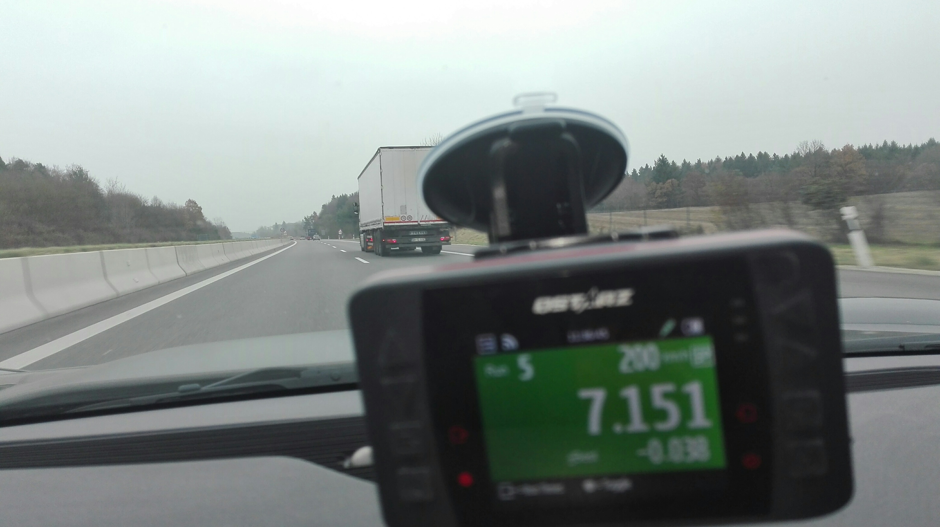

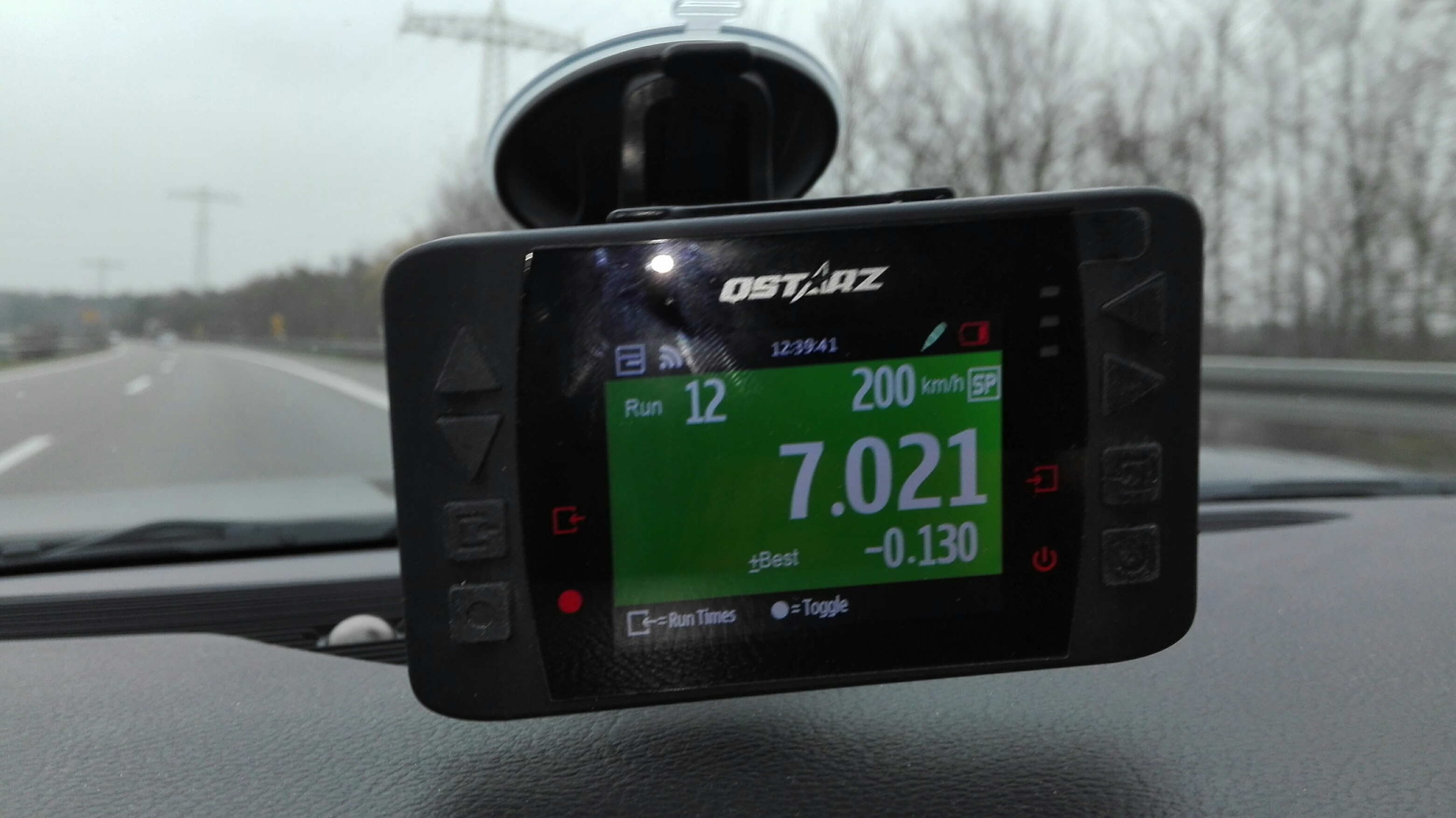

Hier eine Messung bei 14°C im November, 1/4 Tank und Frau 65 kg und 98 Oktan, nach ca. 1 Std am gleichen Abschnitt mit 102 Oktan,
dieTagesleistung sollte gut über 560 PS liegen, klasse wie das Ding ballert! [smilie=bb.gif] [smilie=bb.gif] [smilie=bb.gif]

Beitragvon andree » 17.12.17, 18:42
Geile Zeiten [smilie=drinks.gif]
Würd meine auch echt gern mal messen...

Beitragvon milti Z » 17.12.17, 23:49
Danke Andree [smilie=drinks.gif]
Kannst gerne bei Gelegenheit meinen QSTARZ benutzen! [smilie=good.gif]
