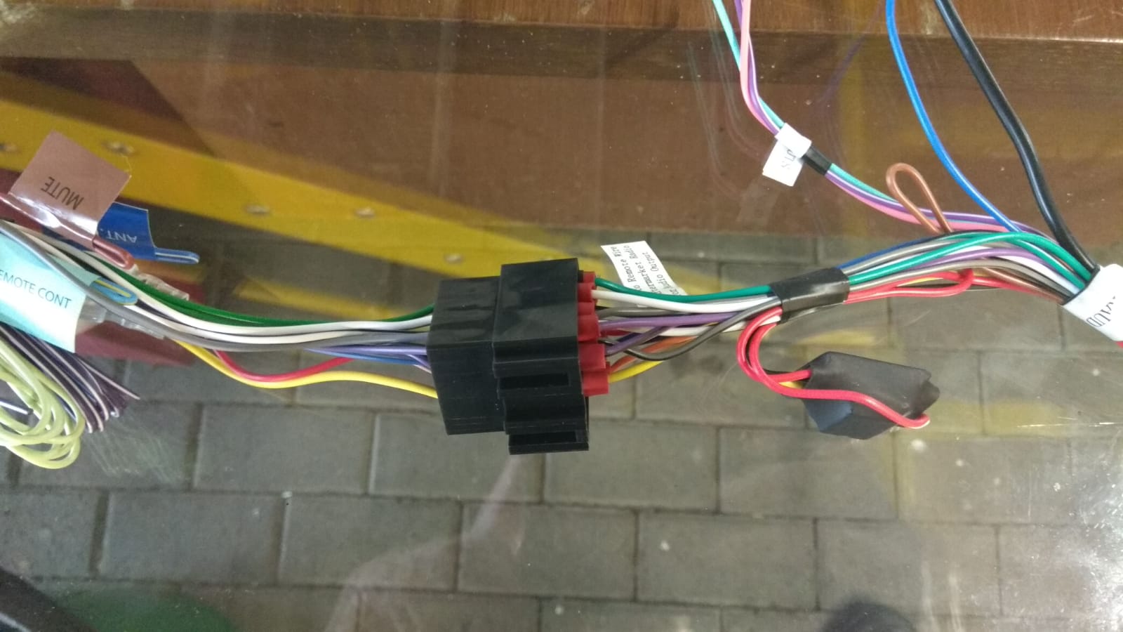

So habe mich heute mal ran getraut, eigentlich gar nicht so schwer wie ich dachte, nur meine Lenkradfernbedienung will noch nicht, die LED im PC blinkt zwar aber es passiert nix.
Laut der Einbauanleitung muss ich bei dem Kenwood das Blau/Gelbe Kabel verwenden, nur wo hin damit??
Verkabelung sieht gerade so aus, wird aber verlötet, der dicke Stecke wandert in den Müll.

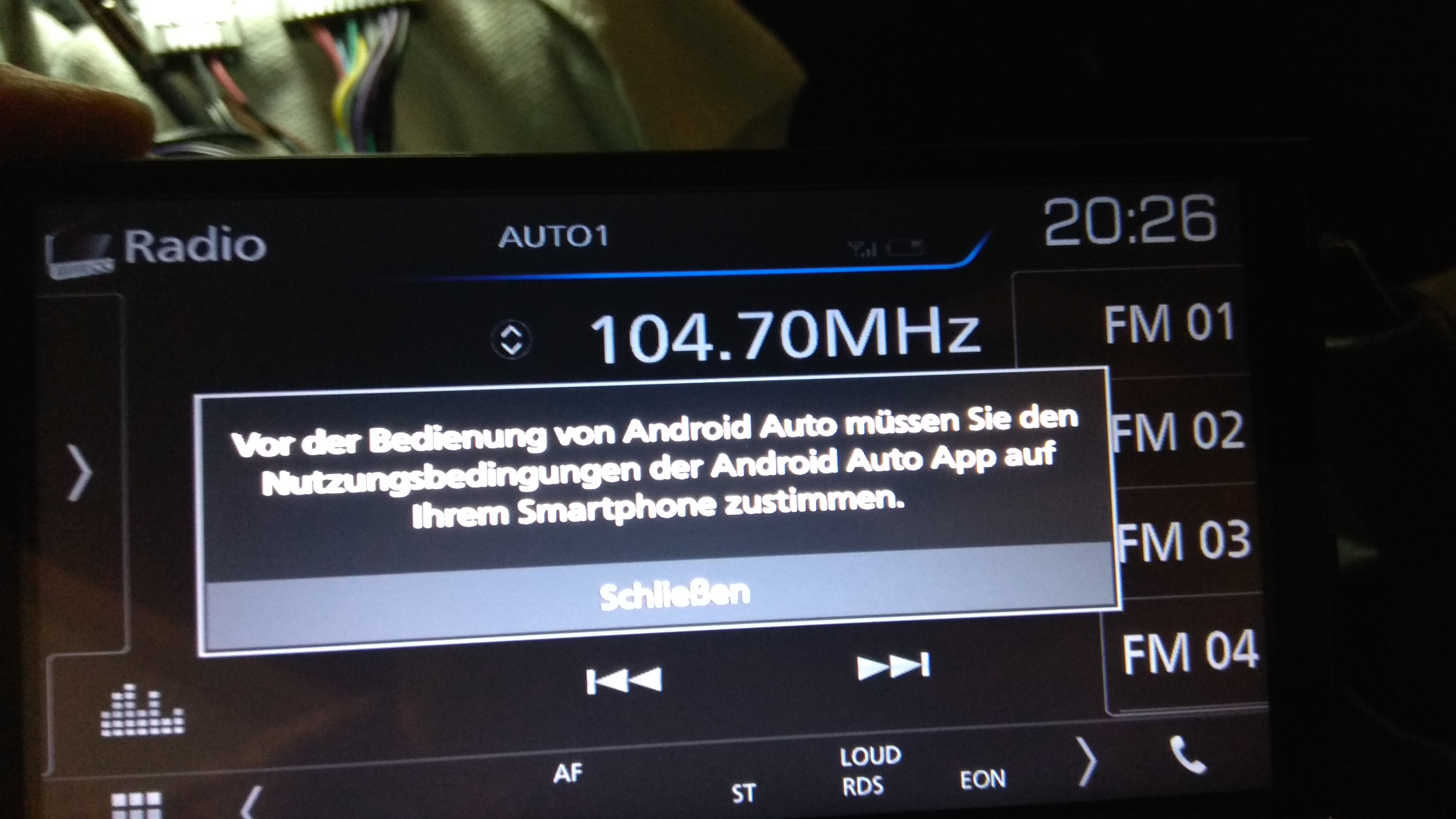

Und noch was, wenn ich das Handy anschließe bekomme ich immer die gezeigte Meldung, nur auf dem Handy gibt es nix zum zustimmen.
Re: Original Radioaustausch
Mr.Magicpaint hat geschrieben:Und noch was, wenn ich das Handy anschließe bekomme ich immer die gezeigte Meldung, nur auf dem Handy gibt es nix zum zustimmen.
Dann musst du das auf dem Radiodisplay bestätigen.
Ist normal und bei mir auch so.
