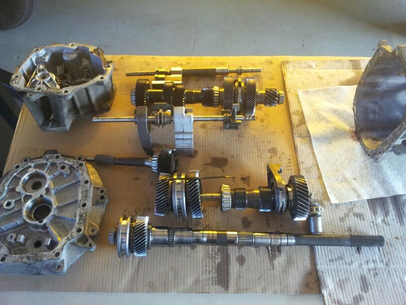

Heute die traurige warheit Getriebe Platt, 1 und 2 syncronkörper im eimmer und synchronringe, 1 und 2 Gangrad dahin. Könnte Kotzen hier Bilder für die Profis i

Das tut mir leid, Bruder! Frank kriegt das zwar wieder hin, ist aber ein ordentlicher Schlag ins budget! ![cray [smilie=cray.gif]](./images/smilies/cray.gif)

2ter teil ,im moment nicht lieferbar die teile

Ruf mal Till an. Eventuell hat er ja noch Teile auf Lager oder kann sie aus den USA besorgen.

Dirk, frag mal bei thegearbox.org nach, da hatte ich den Synchronkorb vom 5. & 6. Gang, das Überholkit und das Gangrad vom 6. innerhalb von 48h in Deutschland. Gut über 10kg für 41$ Versandkosten.

hab schon ein 09 schaltgetriebe ....................kleine umbauarbeiten werden beginnen .............werde berichten ,das ls2 getriebe kommt nicht mehr bei mir rein ![wild [smilie=wild.gif]](./images/smilies/wild.gif)

Eventuell könnte auch ACP-Euskirchen helfen. Die reparieren regelmäßig Schaltgetriebe der C6.
